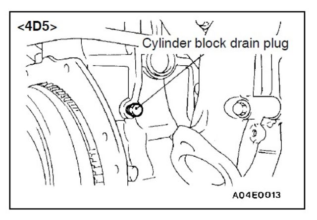

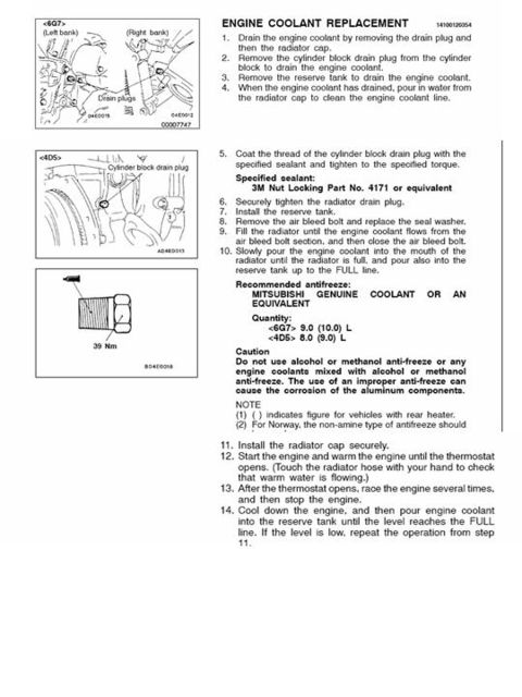

 樓主| 發表於 2016-12-3 22:16:48 | 顯示全部樓層
維修手冊上的  cylinder block drain plug 冷卻水排氣螺絲,畫的是局部圖,很不好找,剛才用手電筒找了半天還沒找到,不知是不是被其它外圍一堆管路擋到,明天再找找看...
另外上網找到 4d56 引擎冷卻水排氣螺絲的相關位置和處置方法....得利卡l300 4d56柴油引擎和Pajero 應該是一樣的...
http://www.pocuk.com/forums/view ... ghlight=block+drain
下面這張是來自國外得利卡俱樂部的圖,不知是不是4d56 這顆引擎的.
4d56 維修手冊上的位置

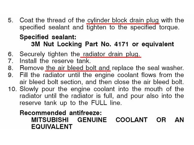

發表於 2016-12-4 14:59:17 | 顯示全部樓層
本帖最後由 xm3 於 2016-12-4 15:01 編輯
仔細看4D56的設計引擎是另有一顆放水螺絲,還有一顆排氣螺絲
加上水箱放水螺絲共有3顆換冷卻水相關的螺絲
參與人數 2威望 +50 收起 理由
copy + 20
