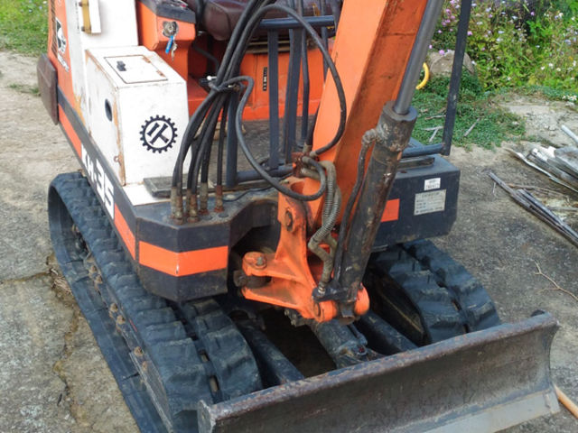

小怪回家囉
在落山風及塵沙中奮鬥,滿身灰頭土臉的小怪。據農場主人述說,將危害恆春半島的銀合歡,連根鏟除百來顆,復原一個原本寬大平坦的廣場面貌,移植一排小樹,挖埋了二個化糞池,清除堆積在排水溝內無數的碎磚塊,還有…還有…,農場主人滿臉開懷,豎起大姆指說讚

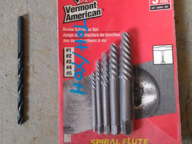

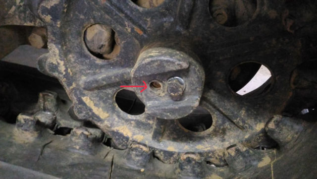

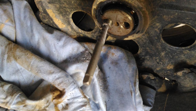

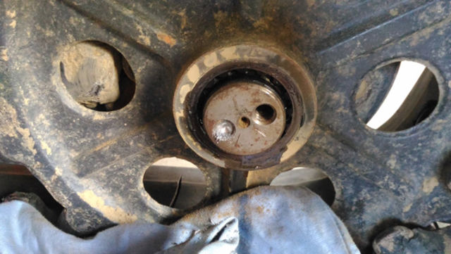

小怪固定傳動齒輪的螺絲斷了一根,還好沒有二根全斷,不然這固定座可能就遺落在山野裏找不回來。
準備專救斷螺絲的工具組及一支鑽頭

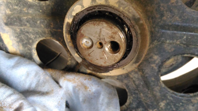

拆下固定座,螺絲果然斷在裏面完全碰不到。
用鑽頭在螺絲上鑽個孔
將工具釘入孔內

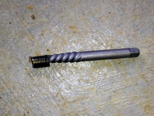

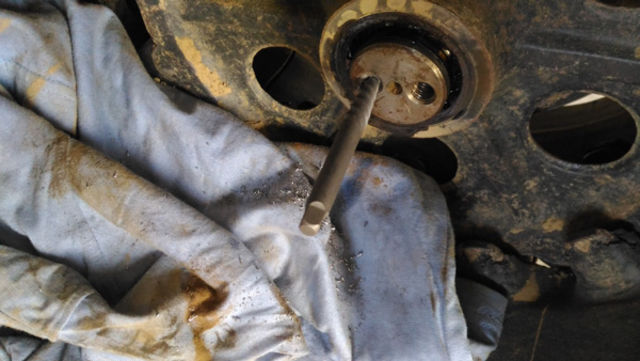

開始轉動螺絲,還好能順利轉動
終於將螺絲轉出來

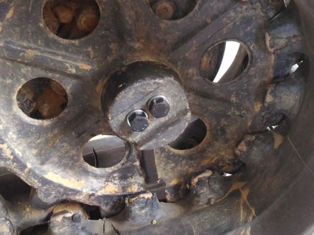

換新螺絲將固定座裝回去,大工告成

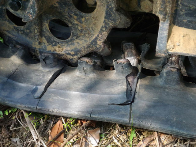

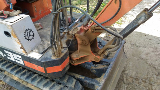

小怪履帶崩壞,只能等待新履帶更換,小怪被禁足了
