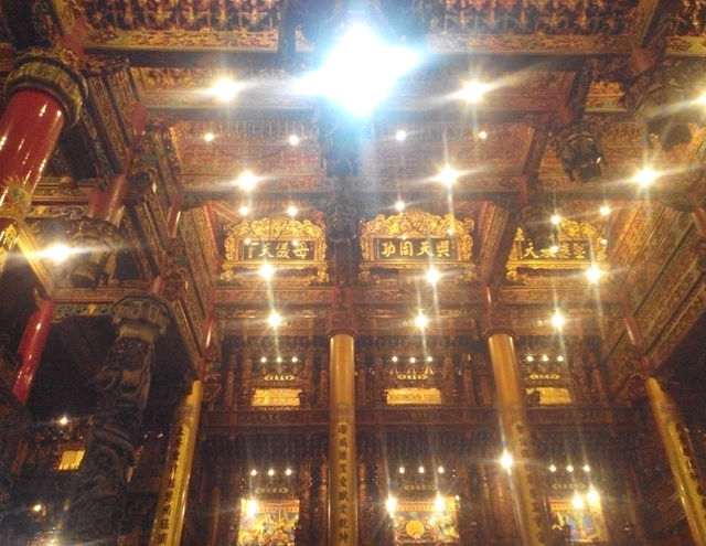

保障宮 年代悠久 ~ 也剛好 在 我家 的 附近 ~
假日 人比較多 ~ 裡面 金碧輝煌 ~ 很多 神明 都有 請來 這裡 供奉 ~
清朝皇帝 雍正 乾隆 咸豐 都有送 匾額 ~
以後 如果 有好友 來 找 小弟 ~ 可以 就 直接 約在 保障宮 ~ 免得 巷道 難找 ~ 這裡 有些 巷道 甚至 沒有路牌 !!

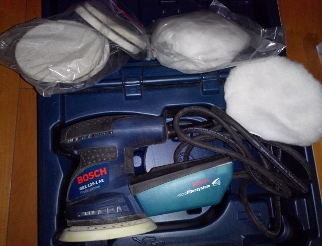

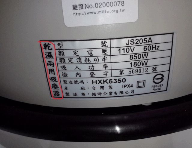

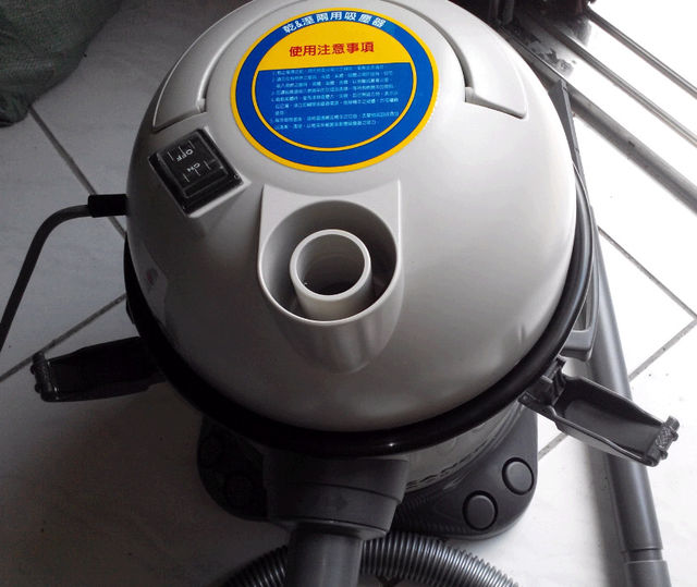

吸塵器 ~ 打蠟機 ~
以後 洗車 比較 方便 了~ 有 高壓洗車機 和 吸塵器 ~ 打蠟機 ~ DIY 更方便 ~

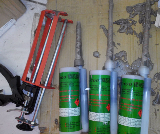

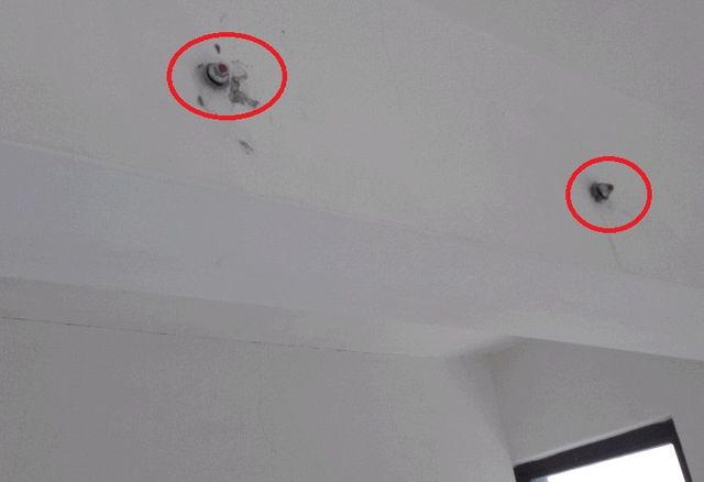

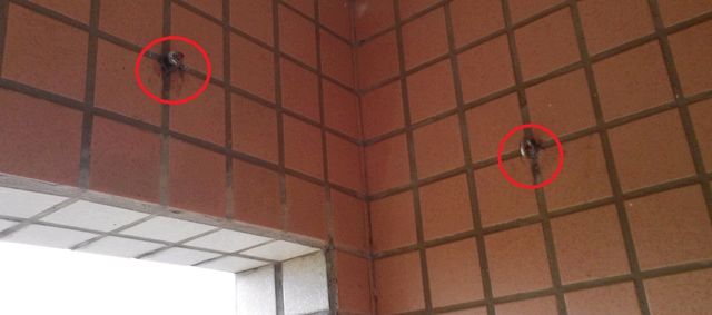

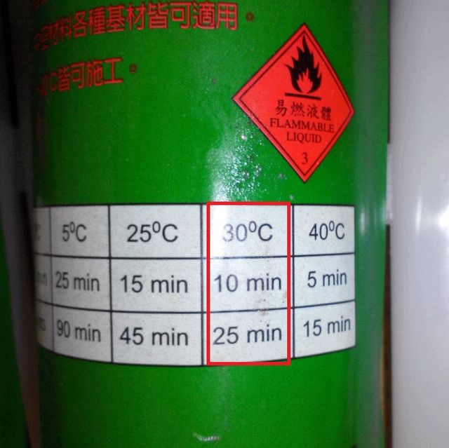

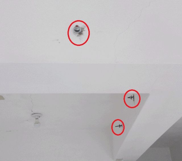

植筋 ~ 這間 房子 用 鎚鑽 打了 將近 2X個 10cm深 M10 M8 的洞 ~
植這麼多根筋 ~ 是為了 方便 掛 鞦韆椅 吊床 砂袋 還有 垂降外掛塗防水漆 的 時候 用 ~
像 現在 這種溫度 植筋膠 操作時間 只有 10分鐘 ~
打璧虎 是 比較 傷牆壁 ~ 尤其 像 打 兩根璧虎 相距 這麼近的距離~ 很容易 崩裂 ~ 因為 牆壁內的應力 ~

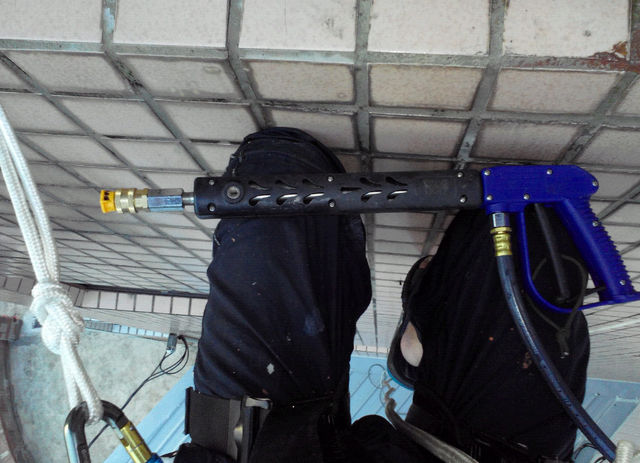

這兩天 都在 洗外牆 ~ 好的 高壓 沖洗機 ~ 是 值得買的 ~ 沖去 多年 青苔 易如反掌 ~
4~5樓的外牆 我也有洗 ~ 只是 洗好時 天色已晚~不能拍照 ~過兩天 在拍來po ~
外掛 在牆外洗 ~ 水反彈 全身都濕透 ~ 真清涼 ~ 洗外牆 可以 順便 洗澡 洗衣服 ~~
高壓沖洗機 是買這台 >>>http://goods.ruten.com.tw/item/show?21806674151595
高壓水管 我多買 10公尺 ~ 連送的 總共 20公尺 ~ 夠 1~5樓頂 的 距離 來清洗 ~

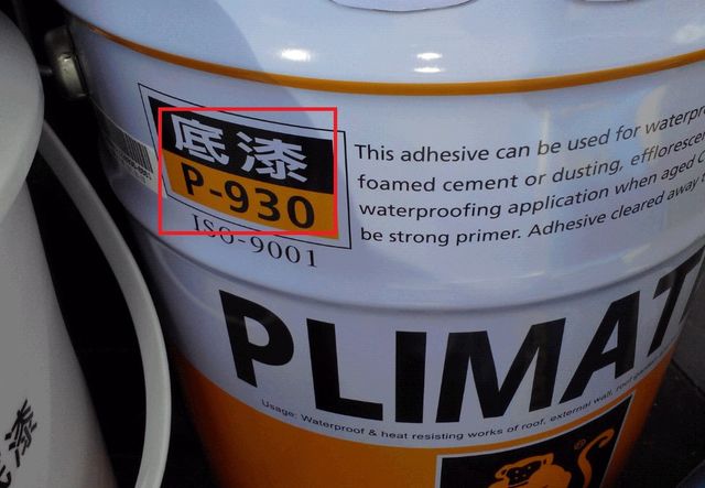

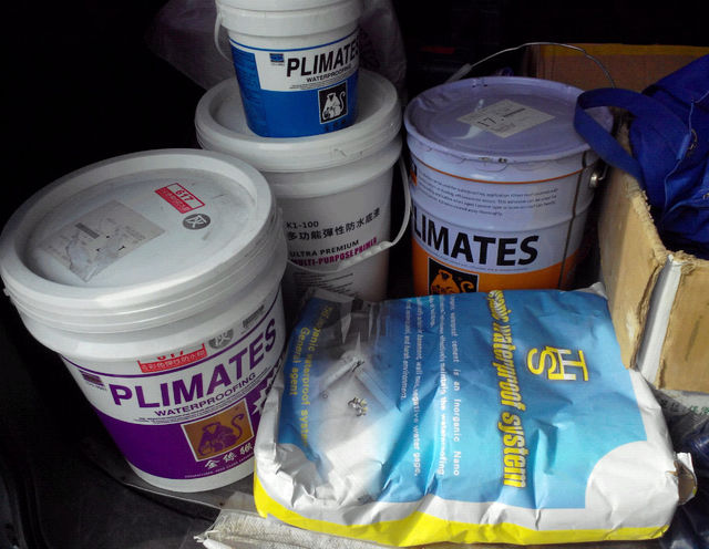

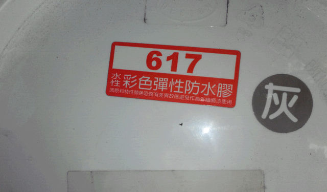

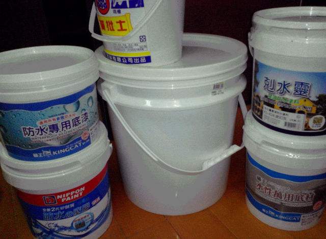

今天 繞過去 春日路 買 外牆漆 ~

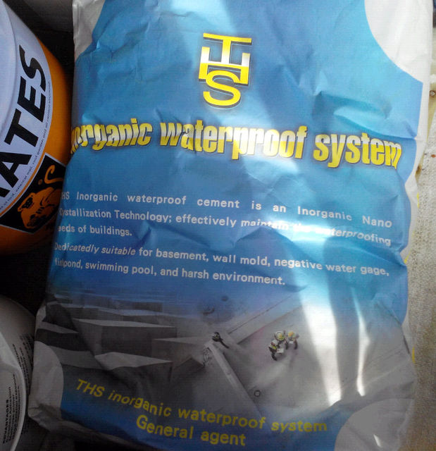

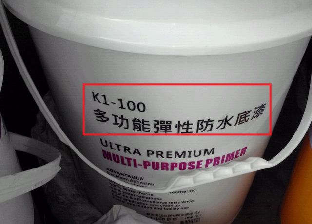

油性底漆 塗外牆 ~ 水性底漆 塗室內牆 ~ 矽酸質 那個 是 要 泡浴室 底部磁磚的 ~
這個 是 無機防水水泥 ~ 效果 跟 前面 防水水泥 那個 一樣 ~ 但是 便宜 650元 ~
這些 油漆 是 在 這邊買的 >>>http://class.ruten.com.tw/user/index00.php?s=eastsun1748
本來 想直接 去 出貨工廠買 ~ 但是 要 一次 買多一點 ~想想 還是 跟 零售商買 ~ 反正 錢 也沒差很多 ~
去年 作4樓外牆防水時 ~ 還剩下 好幾罐 ↓↓↓ 就是 一次 買太多~ 所以 現在 打算 用完 再買 ~ 免得 又多買了 ~

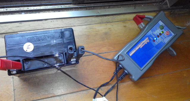

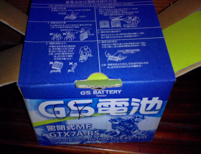

這 1個多月 都在 作工 ~ 機車 都沒騎 ~ 居然 也沒電了 ~
這 機車電池 快 4年了 ~乾脆 換新的 600元 ~ ( 4年 機車 才騎 3千多公里 ~ 也算 不常騎 ~ 電池 難怪 一直 沒電 )
剛買來 ~ 就 給電池 慢充個 1天 ~ 把 電 充飽一點 ~

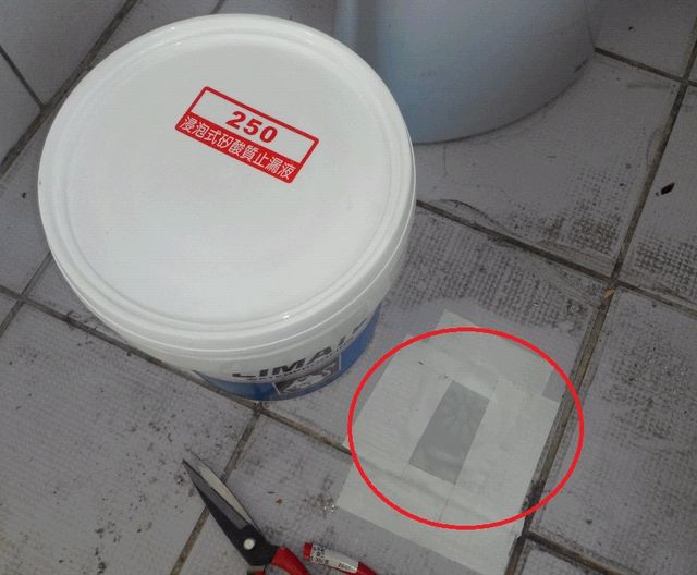

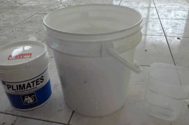

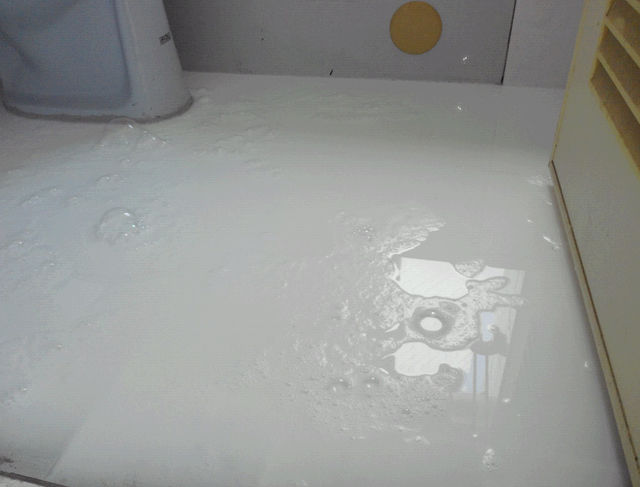

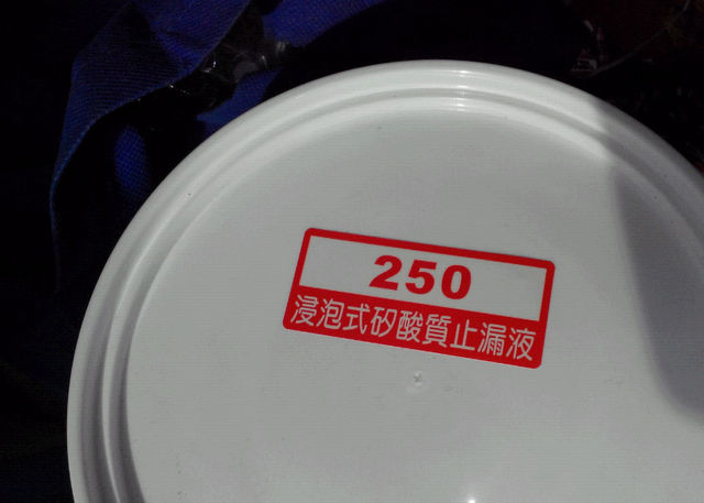

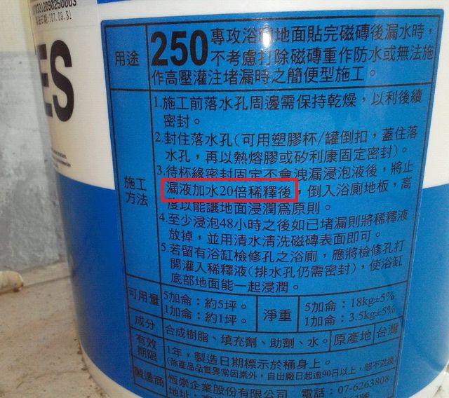

矽酸質 泡浴室磁磚 ~
這棟房子 共 4間 浴室 ~ 不知道 有沒有 漏水 ~
所以 買 矽酸質 來 泡泡看 ~ 一方面 測漏 ~ 一方面 預防 補漏 ~
金絲猴 的 不錯 ~ 不貴 ~ 很划算 ~
先把 排水孔 貼起來 ~ 用 貼船的 那種膠布 ~ 很強 ~~
再依比例 稀釋 ~
稀釋好 ~ 倒入 浴室 即可 ~ 打算 給它 直接泡個 4~5天 或 1星期 ~

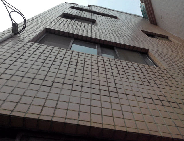

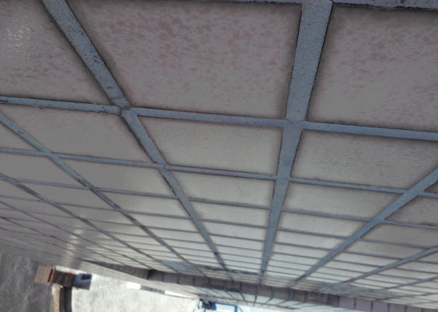

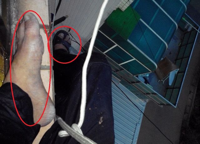

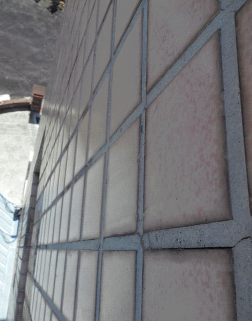

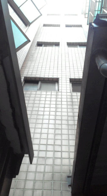

洗外牆 ~~
昨天 洗 5樓頂 到 4樓 ~ 側面牆 還蠻大的 ~ 橫向距離 太遠 ~不好洗  ~
這是 昨天 洗好的 成果 ~
側面牆的距離
後面的牆 比較窄 ~ 人 掛在 中間 就能洗到兩邊 ~
今天 接著洗 ~ 2 到 4樓 側面牆 ~
這是 洗好的樣子 ~ 突然 發現 我忘記 先照 未洗前的樣子>>> 20年 沒洗的 磁磚縫 都是 青苔的照片 ~
今天 洗的樓層 較低 ~ 衣服 都沒溼 ~ 不錯吧 ~
但是 1隻 拖鞋 掉到 樓下 ~ 磁磚 洗好後 ~ 牆壁 太滑了 ~~
