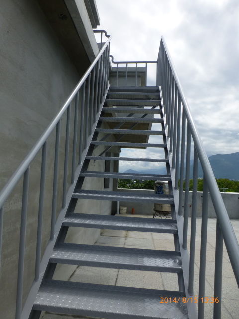

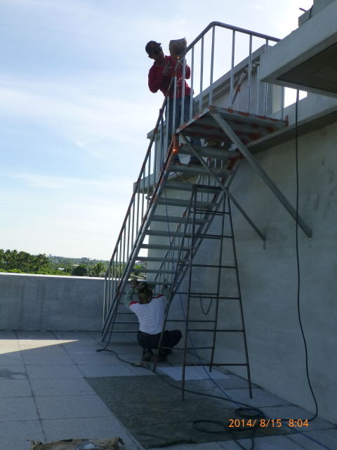

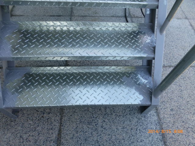

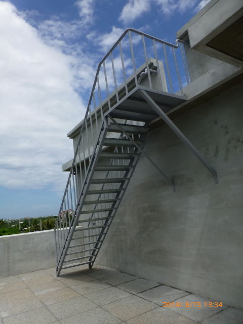

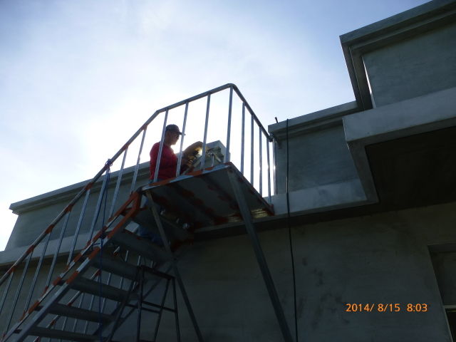

  早上繼續安裝三樓鐵樓梯:
  焊接處漆上油漆,變得很難看:
  師傅同意將所有樓梯都漆上油漆。
  安裝好的樓梯:

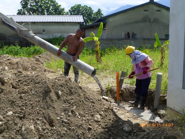

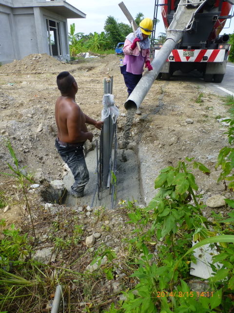

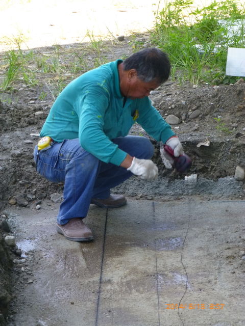

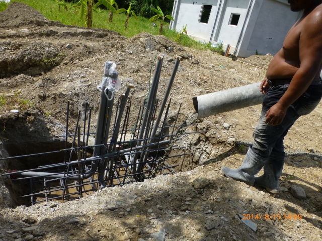

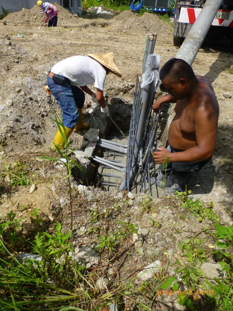

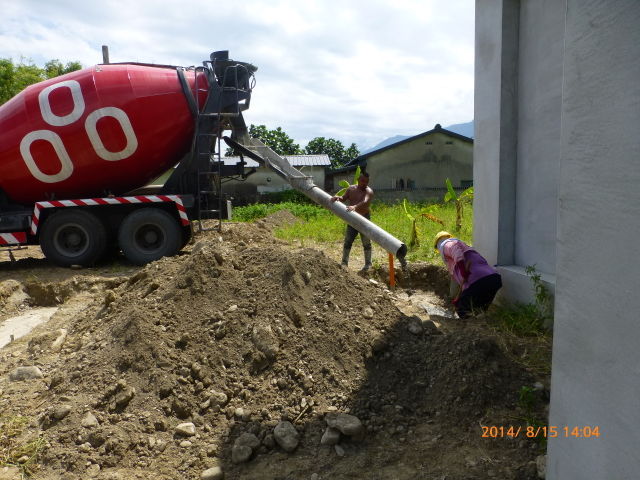

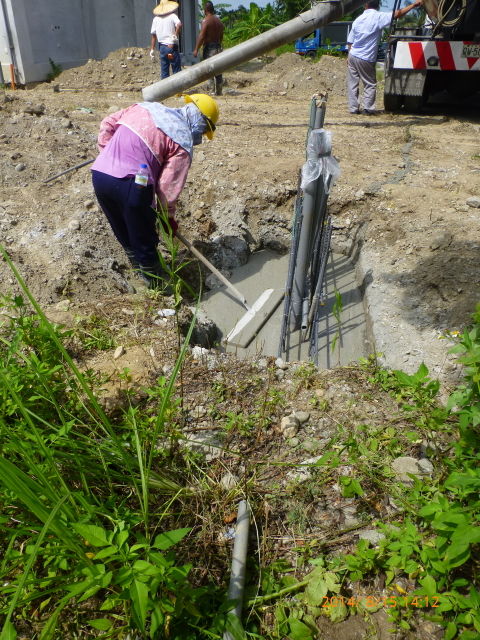

  下午基座要打底灌漿,工地經理事先澆濕土地。

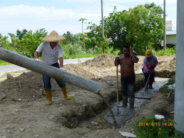

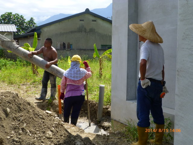

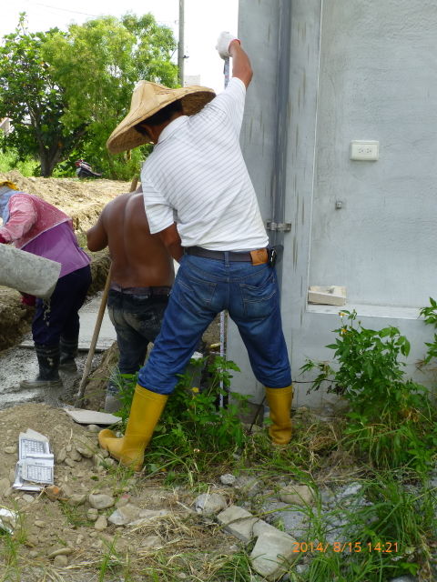

  下午約2點灌漿,用台泥2000磅混凝土:
  工地經理在旁丈量高度:
  相信嗎?這是一位75歲的阿嬤:

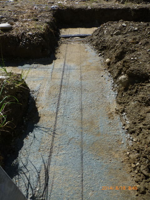

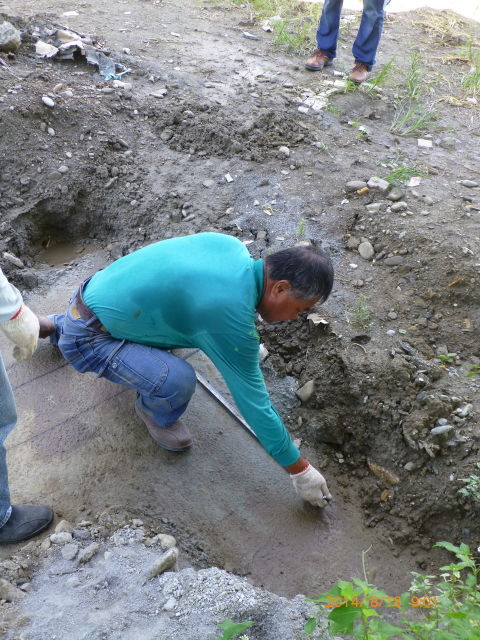

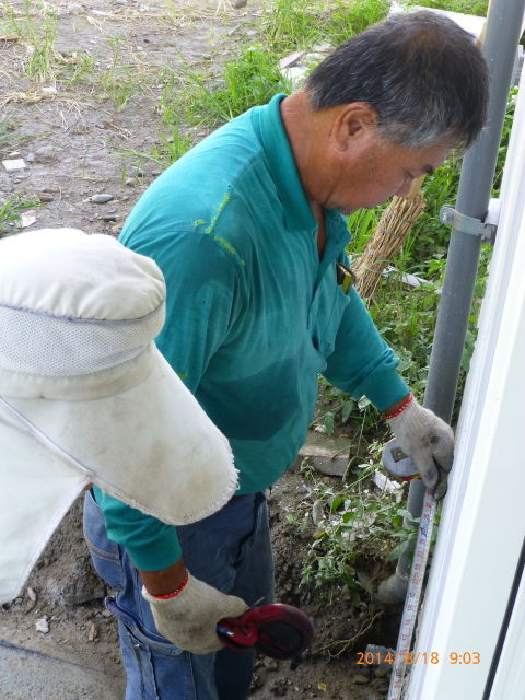

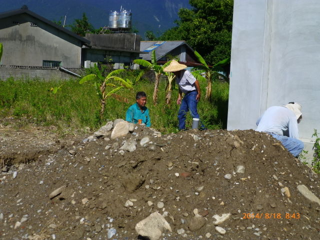

  早上,模板放樣,依然是遜A舍結構的模板工班。
  據說,這個老闆所做的模板,灌漿時,至今尚未爆漿,堪稱花蓮模板第一名。
  難得的是,老闆很節儉,衣服破了,還一針一線修補:

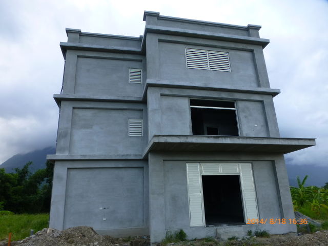

  下午,

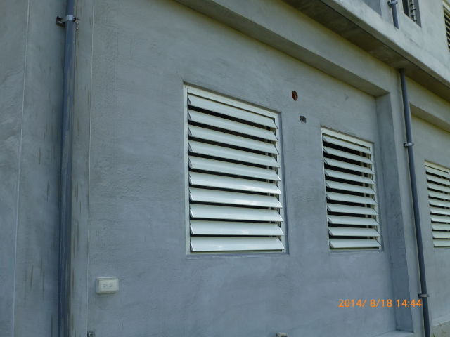

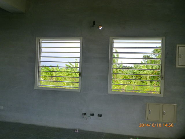

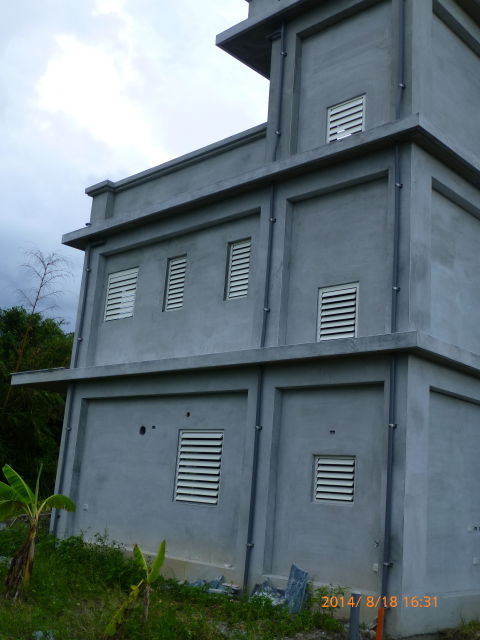

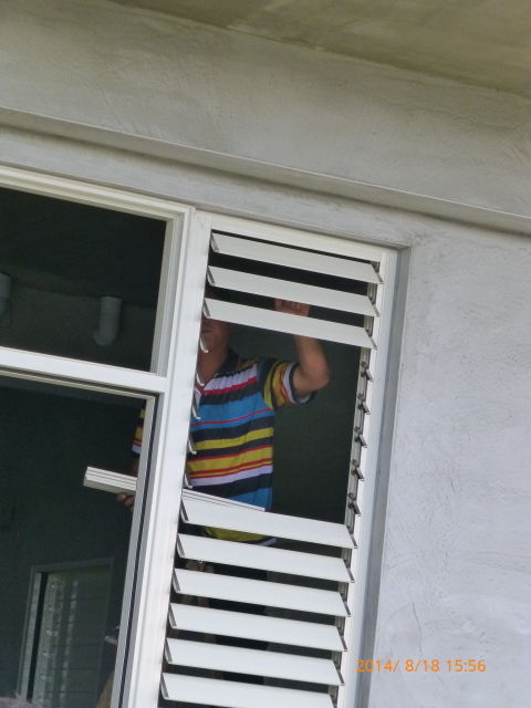

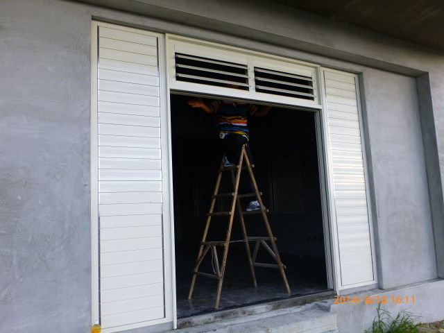

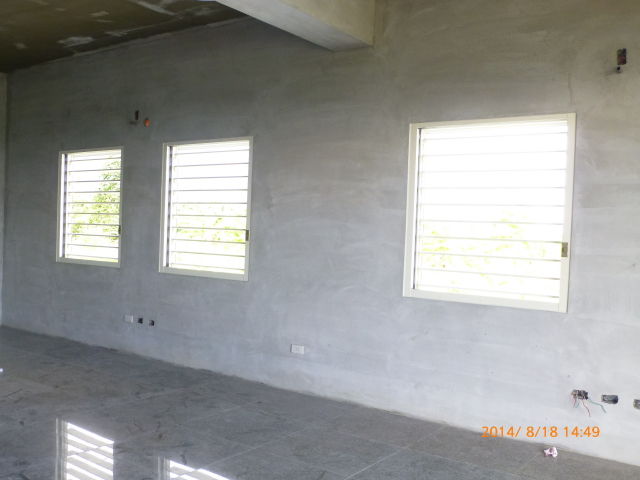

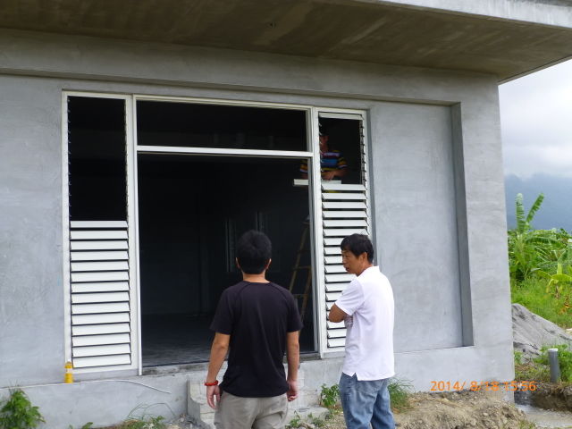

  一,終於來安裝門窗:
  活動百葉窗全開時,光線還算好,視野也還能接受。
  活動百葉窗近拍:
  因量多,老闆說要分次載來安裝。

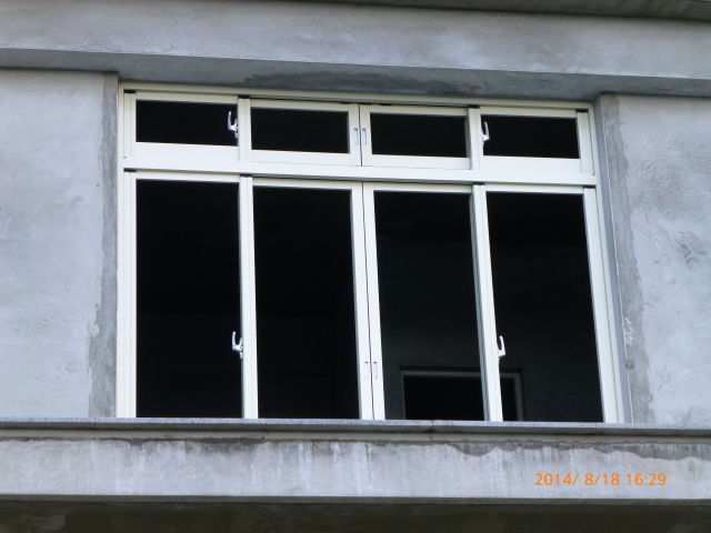

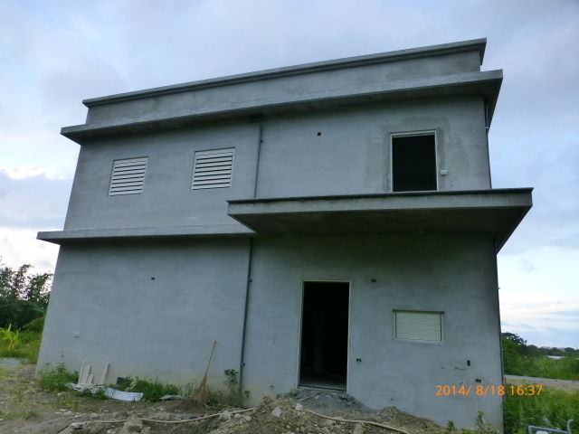

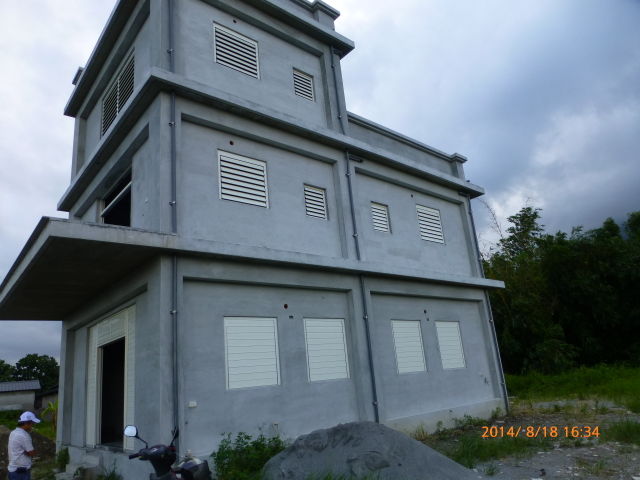

  今天的成果:
  2樓前面落地窗採5+5膠合玻璃。鋁窗老闆不負玻璃部份,我們另行找玻璃行帶回裝上玻璃,預計要一星期才會做好。

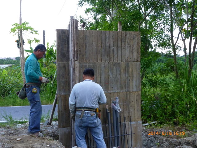

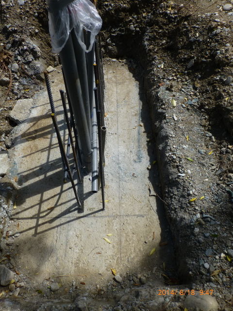

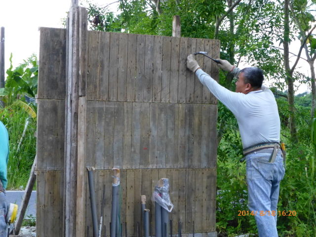

  二,電表箱釘模板:

open808 + 20 玻離怎沒叫鋁窗一起作,有問題也較好解決

人間過客兄,請問您掛在外牆的是pvc排水管?
如果可以最好上漆,比較美觀亦增加使用年限.
另外我看外牆窗旁留了很多2"孔洞,那是冷氣管線預留孔?
方孔應是壁燈位置,似乎沒探照燈出線孔?

  copy大:您看得好仔細!因是家人監工,我只負責將她拍回來的照片及工程進度PO在網上而已。
  您所提出的幾點,問過家人,回答如下:
  一,掛在外牆的是pvc排水管,沒錯。
  二,外牆的孔洞,有些是冷氣機的排水孔,有些是壁燈孔沒錯。
  只因水電很拖拉,一催再催,就是不來,所以一直沒有拉管線。--這點,要作筆記記起,日後記得要求水電補做。

人間過客兄請寬心,水電他們爬上爬下習慣了.倒是時間掌控的部份的確困擾.
您的水電班應很忙,代表工作不少品質好.只要一進場應打算一次完工,好事多磨嘛.
窗戶旁(從內看)比較大的圓孔應是冷氣室內外機的冷媒管孔,
在還沒安裝冷氣前要封好打矽利康,大雨時會滲進來.
外邊看有一些方孔是冷氣電源,壁燈位置.
不過應該沒有探照燈出線孔,如果有需要可以利用冷媒管路孔.
呵,因為我沒有畫到室外大面積照明出線孔,也是想到這個方法.
也可用景觀立燈,但景觀燈比較不適合太亮,屬氣氛用的.
參考參考.
