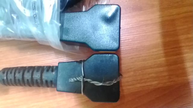

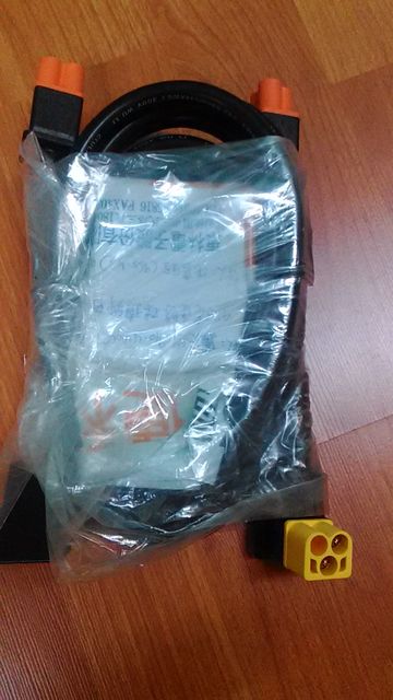

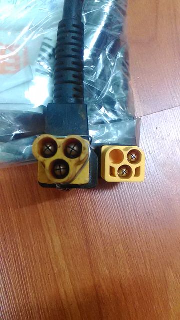

發表於 2017-9-27 19:02:36 | 顯示全部樓層
comlink 發表於 2017-9-20 08:59
您好:施力點的部分目前上下是各加大5mm的耳朵,我會再建議,請研發部評估是否要再加大以及要加大多少, ...
東林的售後服務真的沒話說
反應電源線容易故障
二話不說馬上寄二條新的過來換二條舊的回去研究
不過我舊的電源線施力點原本就已加大
倒是接頭部份接觸面積變更多
變更緊  更難拔取了!

發表於 2017-9-27 22:24:28 | 顯示全部樓層
之前曾經提過類似這種直流電插頭,市場上早已經是成熟產品了!
但是每家機器的製造廠商,總是為了自身產品的獨特性與把握將來售後服務收入...
就摒棄好用及市面上容易買得到的配件,寧願研發不同於市售,只有自己機器可使用零件
例如:日本製的機器,以前絕對都是採用日製或自己研發的零組件;但當行銷世界各地後,
機器上的零組件不夠國際化,造成維修方面的困擾,甚至會影響到日後銷售的績效!
所以近年來...觀察日製機器,已經採用各國各種的優良零組件了!
