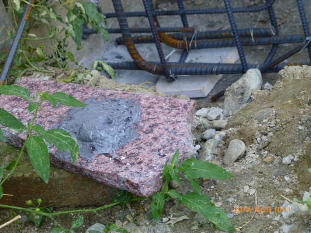

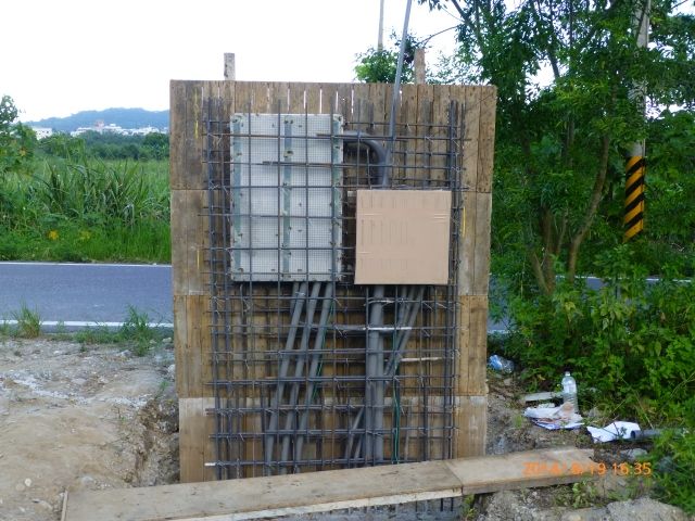

  8月19日(星期二)

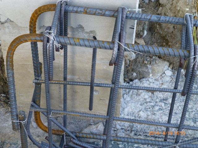

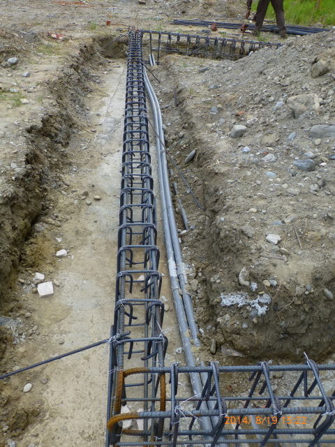

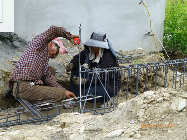

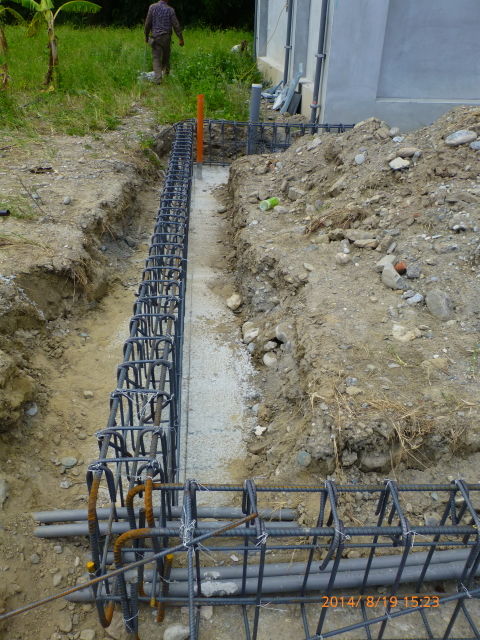

  工地經理來電告知:中午11:30磅鋼筋,下午1:30綁鋼筋。
  由於我們正在看燈具,只好請他代為到鋼筋廠磅鋼筋。
  今天工地真是熱鬧,有多組工作在進行:

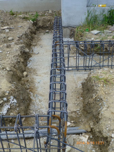

  一,綁鋼筋(來了7個人),聲勢浩大。
  一絲不苟的工作態度:
  人多好做事,很快的,鋼筋綁好了:

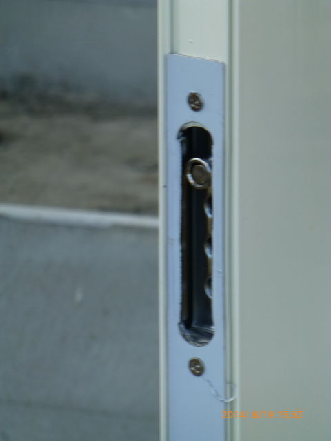

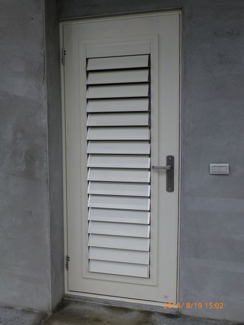

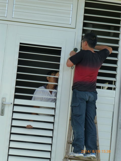

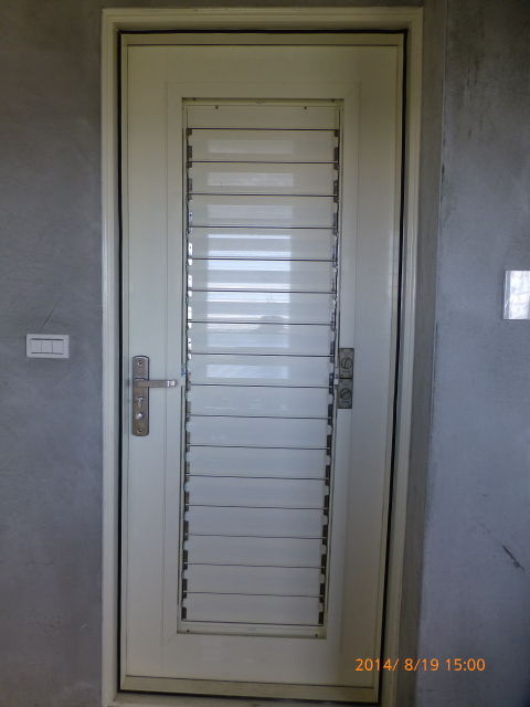

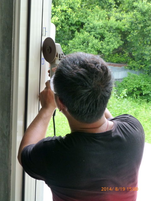

  二,安裝活動百葉門:

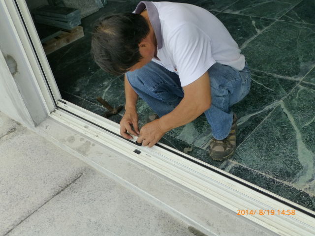

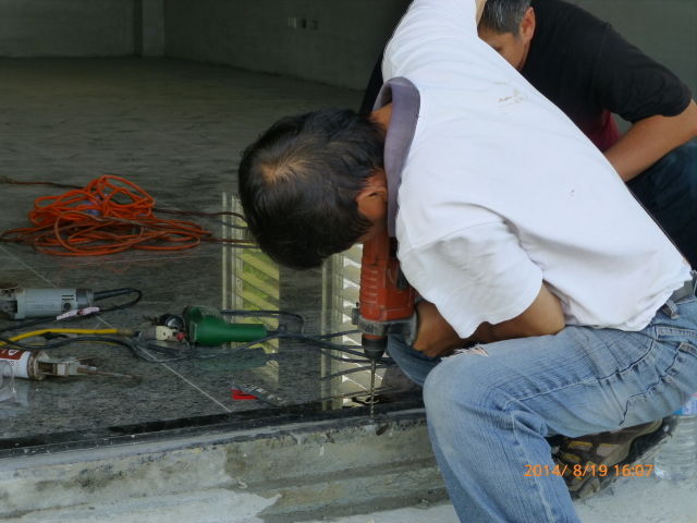

  活動百葉門(紗窗未安裝)分上下段調整角度:

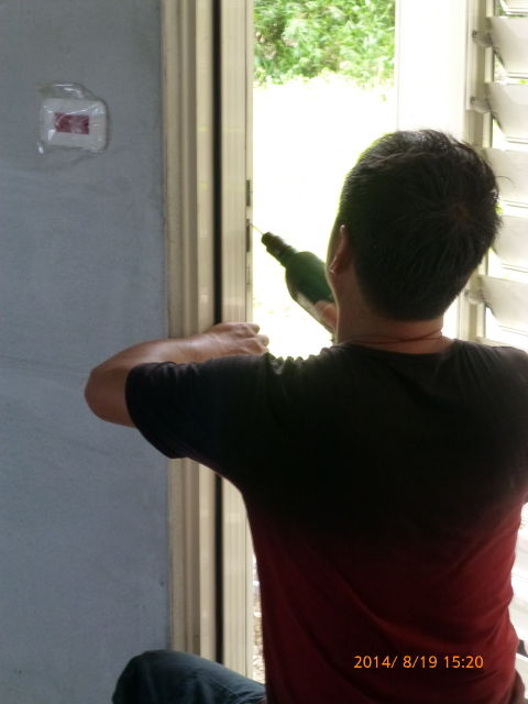

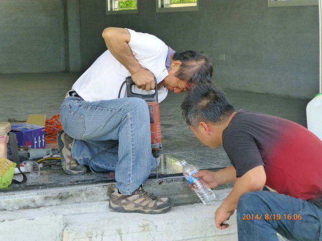

  因地面舖大理石,鋁窗老闆親自上陣,小心翼翼鑽孔,深怕大理石裂開,夥計則在旁澆水降溫:
  一扇大門的天地栓,就花費鋁窗老闆一下午的時間。

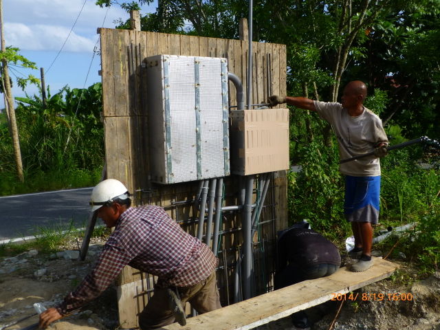

  三,水電放電表箱:

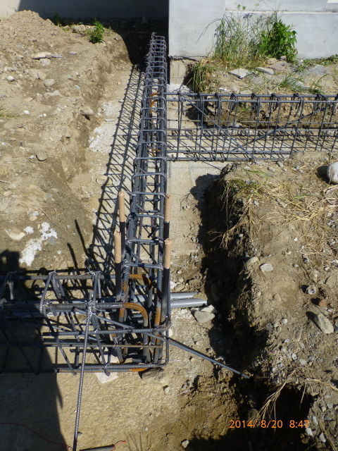

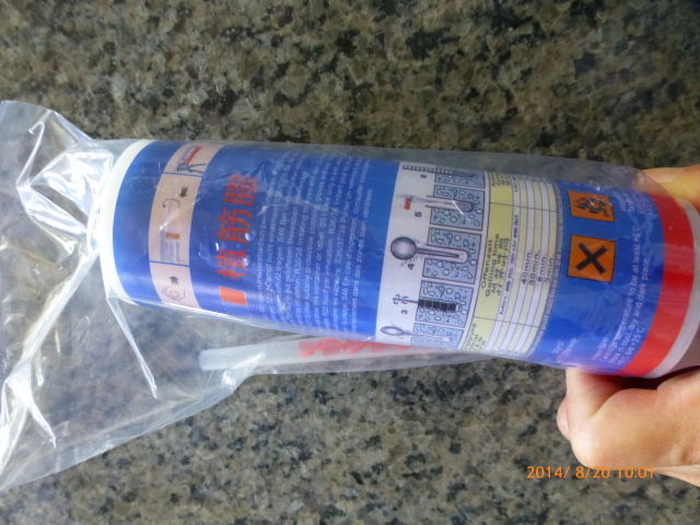

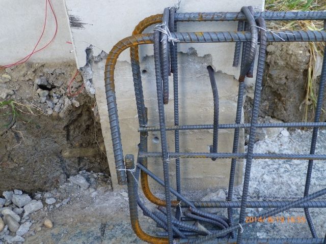

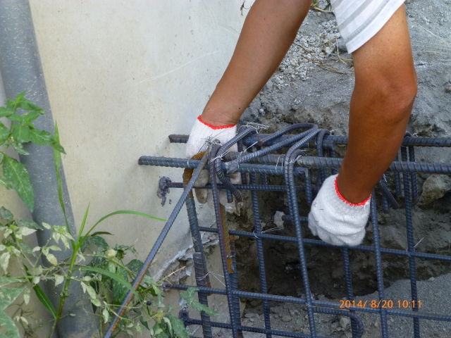

  只是一間小小水泥基座鐵皮資材室,工地經理還是很慎重的將和農舍銜接處植筋。
  這項工程,由他親自施工(包含鑽孔、裁切鋼筋等事前工作)。
  家人問工地經理,這樣算植筋好了嗎?工地經理說,這只是暫放而已。

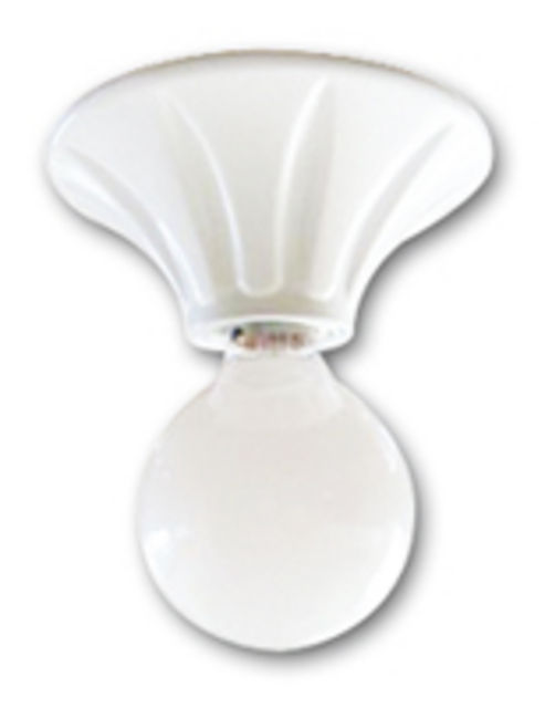

  最近在採買農舍所需燈具。
  才發現,實在是太貴了。
  經多方比價,決定採用較平價方式:
  浴室、走廊、陽台、露台、樓梯間,乃至房間,都改採用:歐風瓷芯燈座。
  材質: 陶瓷、銅、塑膠
  規格: 13.5(高)x13.5(寬)x5.5(深)CM
  淨重: 0.12KG
  產地: 台灣
  ─商品詳細說明─
  ‧採用美國UL陶瓷燈頭。
  ‧散熱佳,不易因高溫產生危險。
  ‧歐風高雅,100%台灣製造,實用美觀。
  ‧適用範圍寬,輕鬆安裝DIY。
  ‧適用環境:一般住家、店面、嬤恣B浴室、走道、陽台、庭院燈柱。
  ‧本產品適用120W以下、E27型各類型燈泡,限用電壓AC100V-240V。
  附註:這個產品,因設計之故,不像單座美術燈座,只適用燈泡型省電燈泡,若改採用3U燈管或螺旋燈管,會有蚊蟲跑入燈座內之虞。(這可是家人多方比較出來的。)
  撇開美術燈價高不談,買T5或T8的普通燈座+燈泡,都要價近600元,光源看是用2尺還是4尺,單管或雙管,亮度從20瓦到最高80瓦。
  若改用這個燈座,B&Q每個賣105元+省電燈泡一個69元(昨天在家樂福買到的,旭光,3U燈管,亮度有105瓦),不到200元搞定而且,亮度不差。
  我們找到原廠,最低要買1箱=40個。每個售價90元
  我們只需要29個,多餘的11個,是否有人需要?或是再有多買,也行。謝謝!

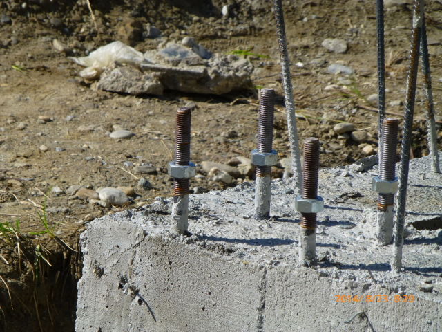

  8月20日(星期三)

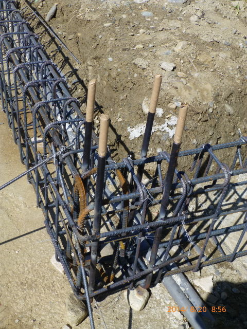

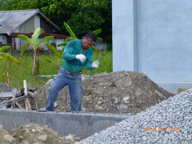

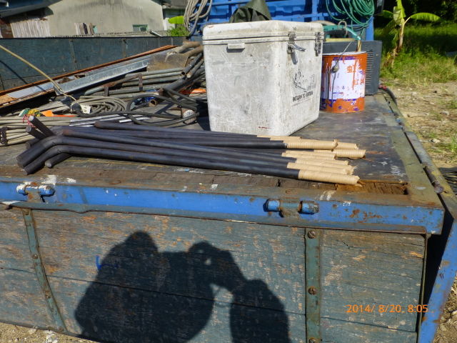

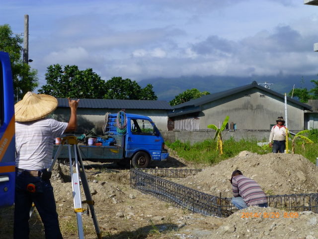

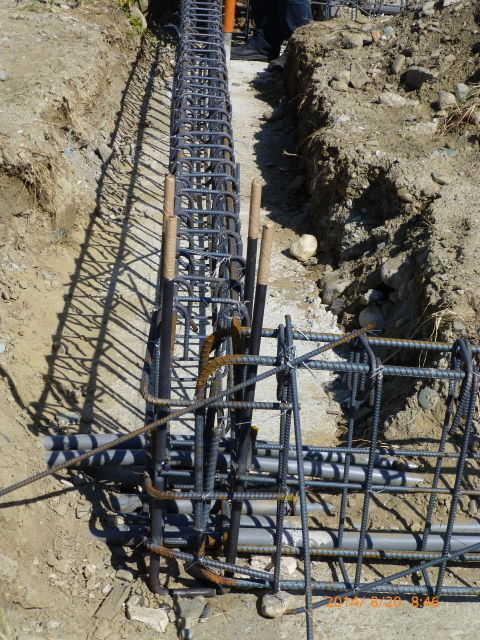

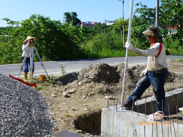

  早上,鐵工師傅將鋼筋植入已打底,且已綁鋼筋的PC中,以便一起澆灌混凝土,方能和鐵皮屋的柱子相連。

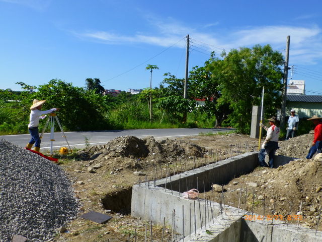

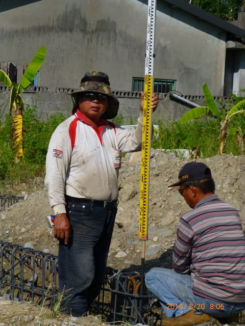

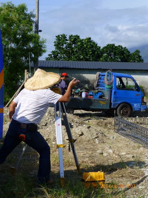

  放置前,工地經理依舊十分認真的再測高程:

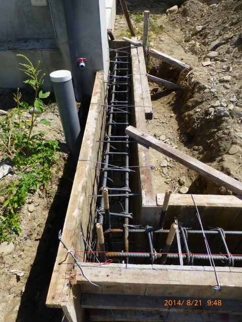

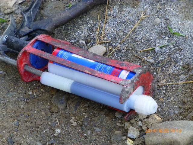

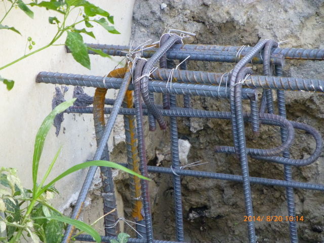

  工地經理,將資材室和農舍相連處,做植筋處理:

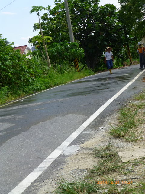

  8月21日(星期四)

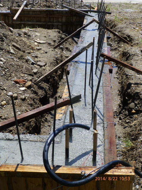

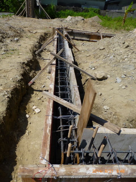

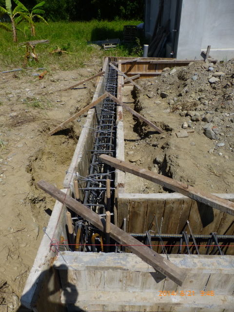

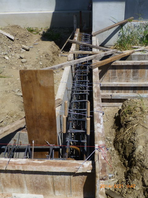

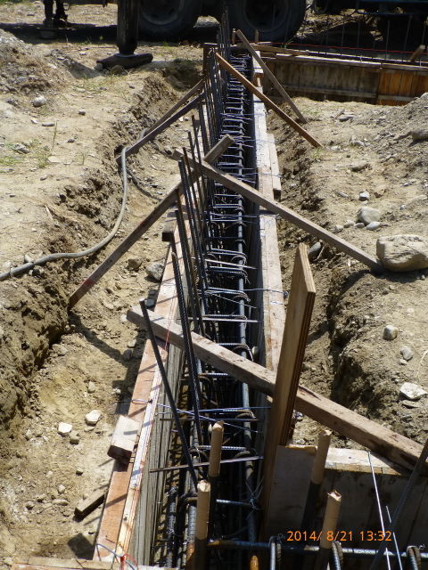

  早上,模板進場釘模板,準備下午灌漿:

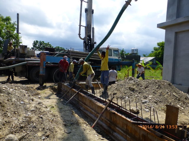

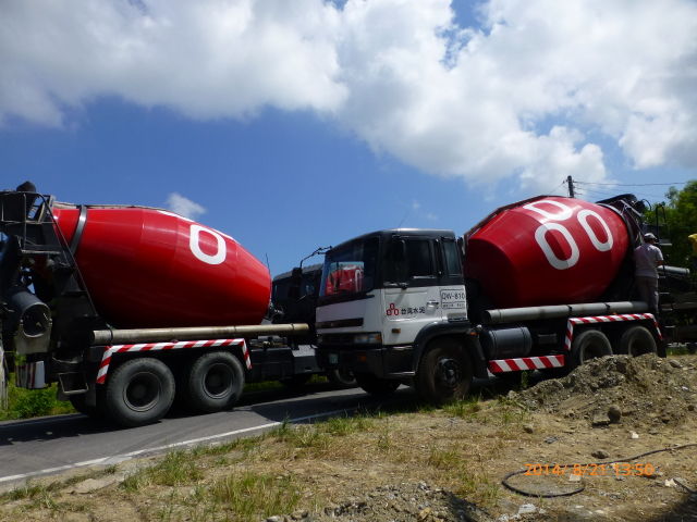

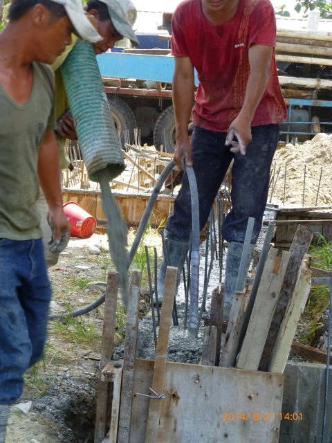

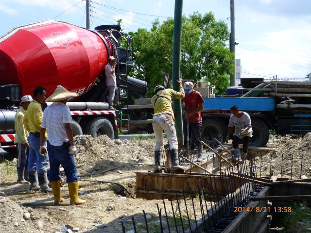

  下午,1:30灌漿,依舊是用台灣水泥,3000磅,灌漿前,工地經理先清模板:
  灌漿完,依舊清洗路面,以保人車平安。

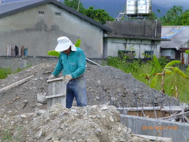

  8月22日(星期五)
  早上,養護:
  下午,拆模:
  8月23日(星期六)

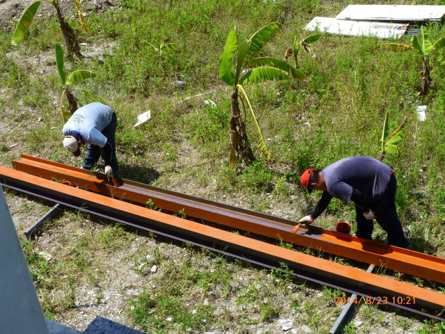

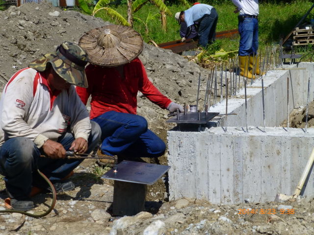

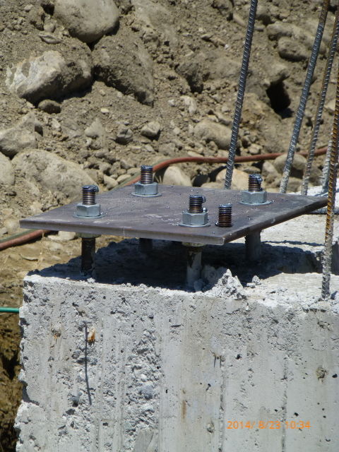

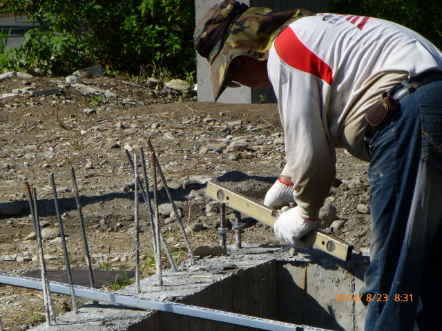

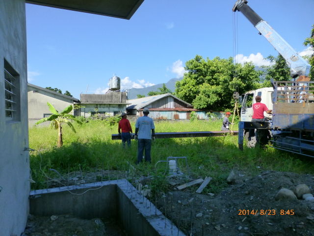

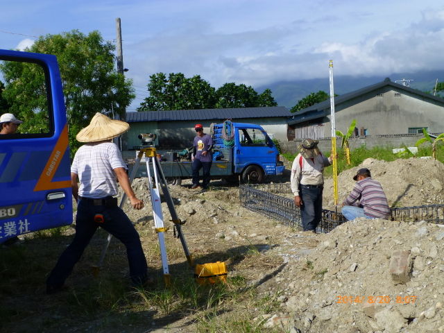

  上午,鐵工師傅進場施作,工地經理依舊再測高程:
  下午,回填級配及水電施工。

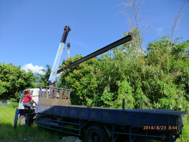

  因和地主有約,無法到現場拍照。全權委由工地經理代為關心。

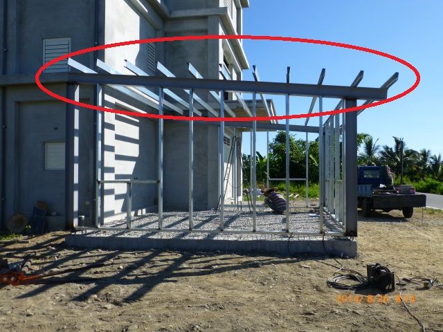

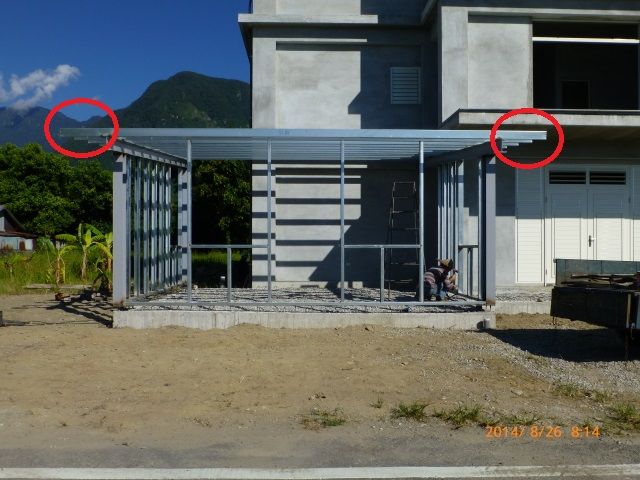

  鐵皮屋雨遮封板請教
  今天早上,鐵工老闆問家人,鐵皮屋三面各60公分的雨遮下面,要封板嗎?
  費用再加12000元。若改用清板,只要6000元。
  鐵工老闆說,雨遮若沒有封板,小鳥會在C型鋼處築巢。
  請教各位先進:
  需要再花這筆錢嗎?

發表於 2014-8-28 23:05:15 | 顯示全部樓層
封好啦.
包角麻煩老闆包漂亮一點有造型的,且要厚一點的料哦.
呵,資材室不惜重本,與農舍挺搭的.
農舍大門朝南,覺得資材室門可以朝東,爾後門面裝飾一下.
臨路(南面)做上半段整面觀景窗....這間一定不是資材室.
