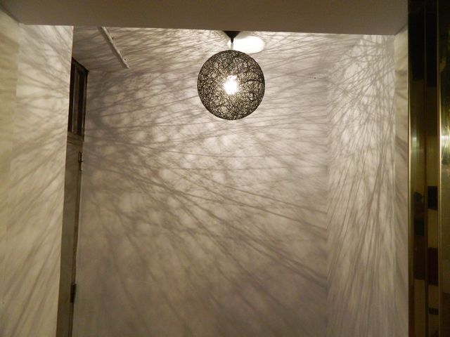

發表於 2014-8-29 01:01:50 | 顯示全部樓層

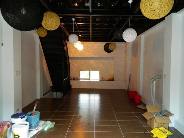

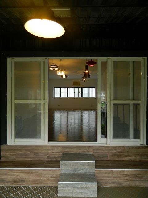

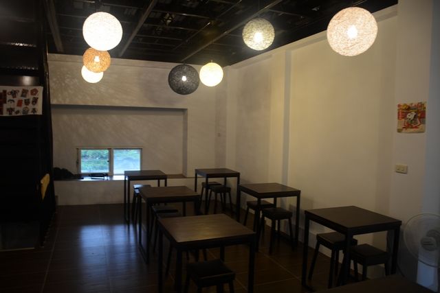

人間過客 發表於 2014-8-27 08:20
  最近在採買農舍所需燈具。
  才發現,實在是太貴了。
偶是向這家買的,設計師的燈
其實燈的錢不會貴很多,一間房子多多少少也要來個氣氛點
雖然偶那個鐵皮屋,不是多好
像這個紗線球當初一顆(小的)是600元,不過剛有看要730元,說真的來個10顆才7300元
小小的改變,房子味道又不同款了
至少給它不同款的燈,至少還會增加不少的幸福指數

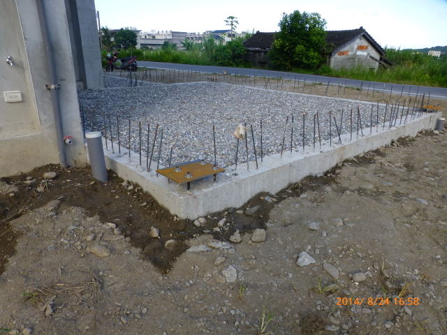

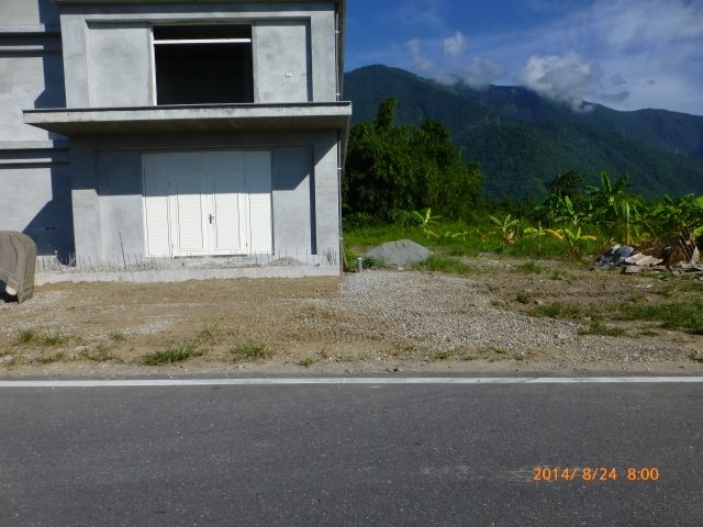

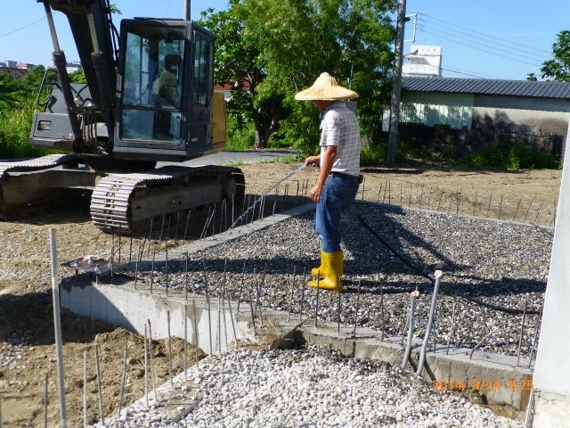

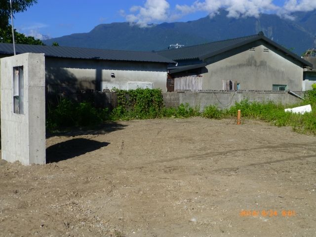

  8月24日(星期日)養護
  由於8月23日下午,和地主有約,家人無法到工地拍照,補PO昨天下午整地及回填好的照片:
  工地經理也來養護:

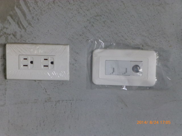

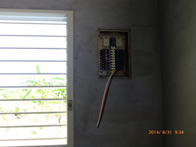

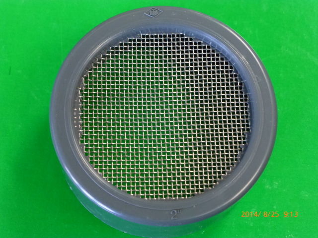

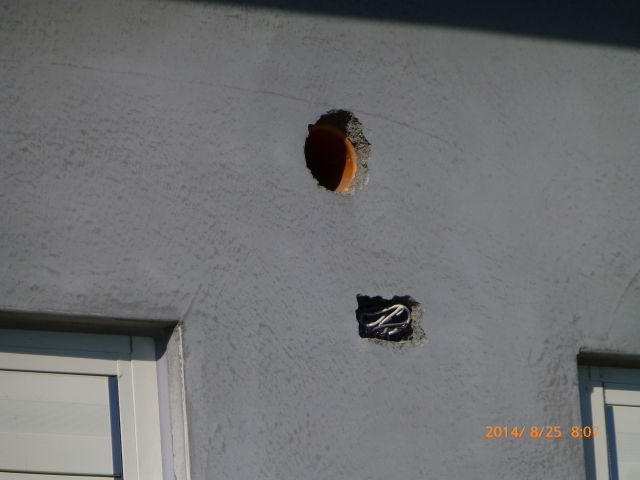

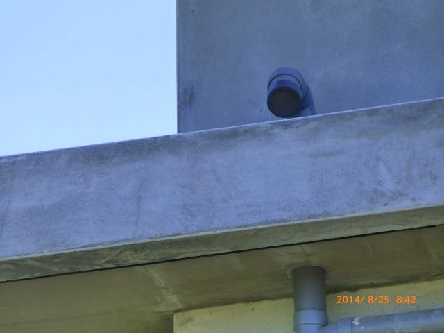

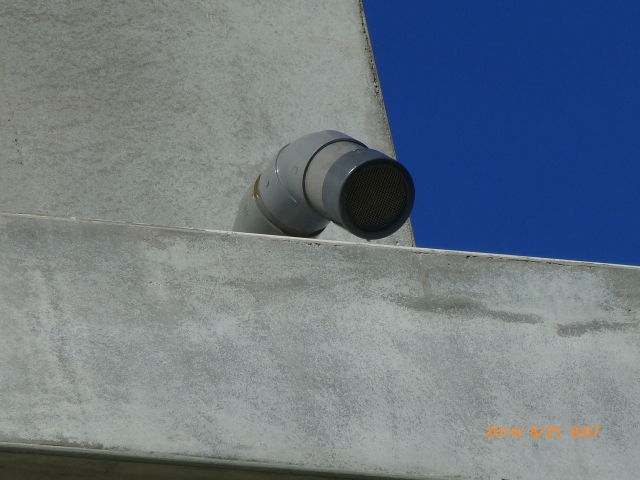

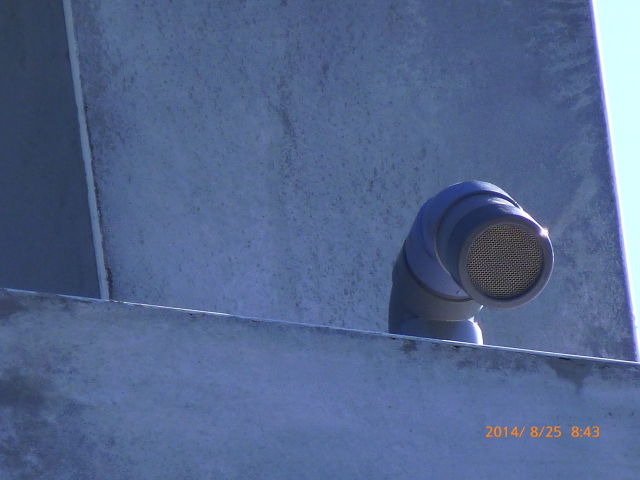

  昨天,水電來了四人,除配合工地經理的整地工程,將化糞池接脖子出來,以便日後好抽水肥。
  並且,將防鳥網、室內插座等,也都接好:

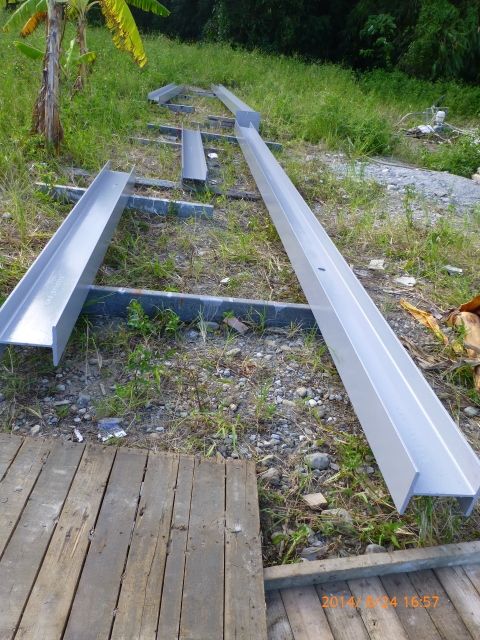

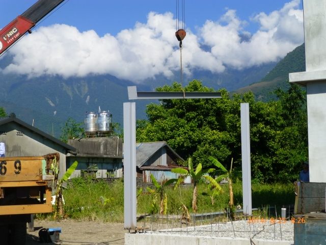

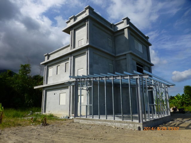

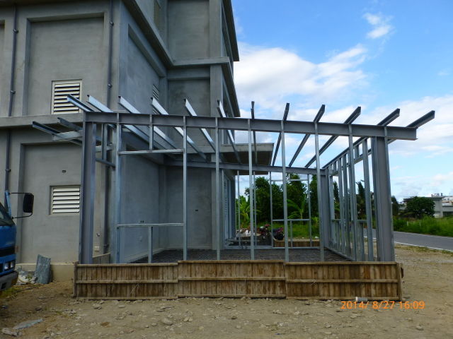

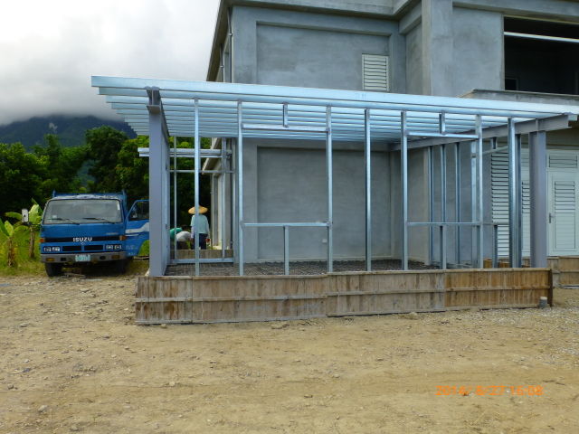

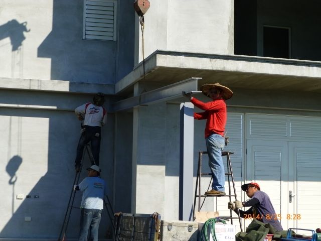

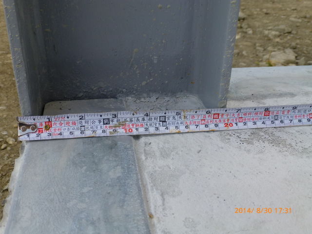

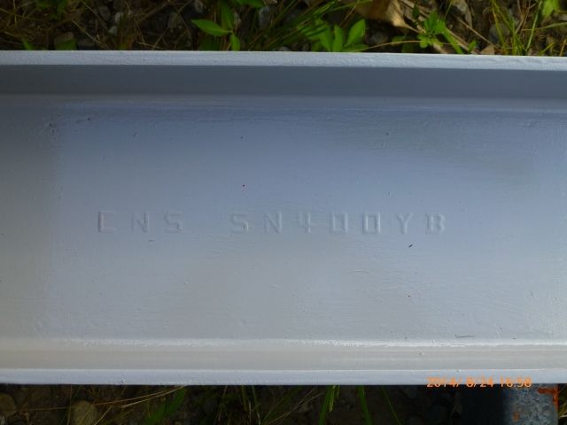

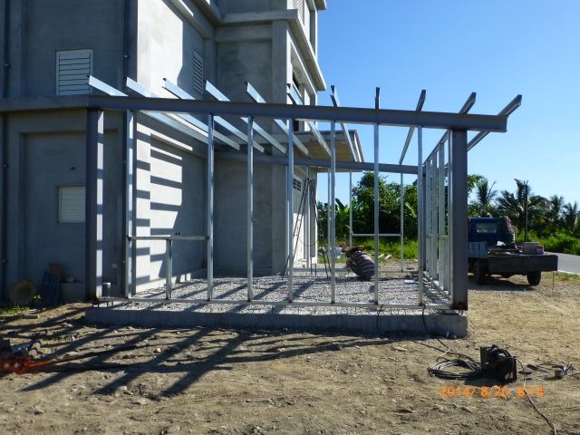

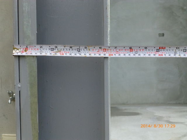

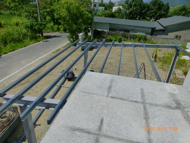

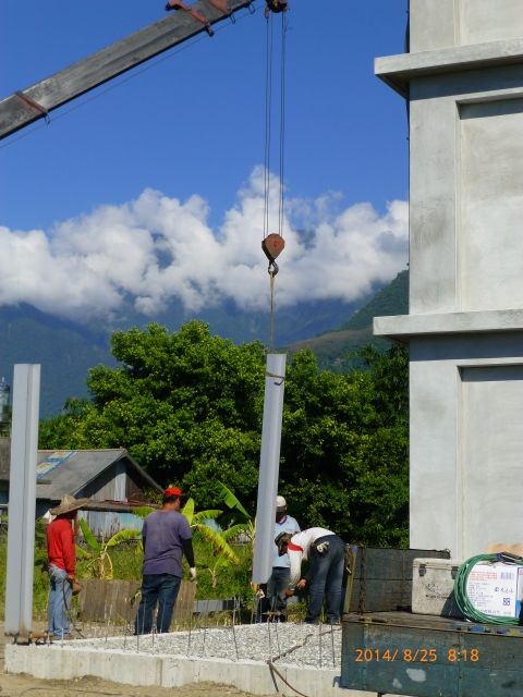

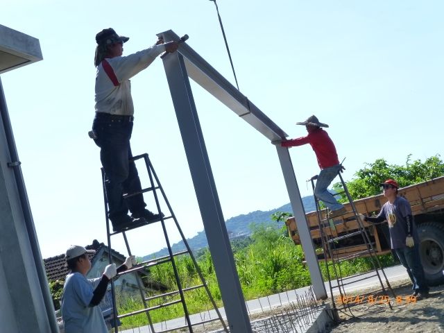

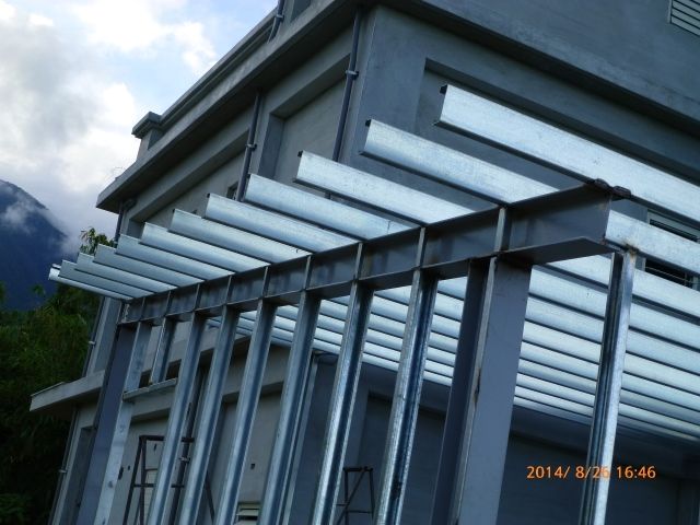

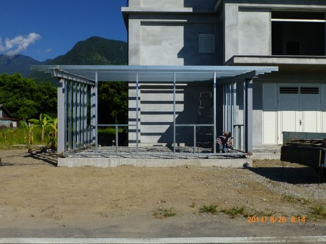

  8月25日(星期一)
  鐵工師傅四人,鐵皮屋立柱。
  柱子及樑均用H鋼200X150,每隔60公分立一支C型鋼。
  H鋼之前已上好漆:
  開始立鐵皮屋支架,一天就完工:

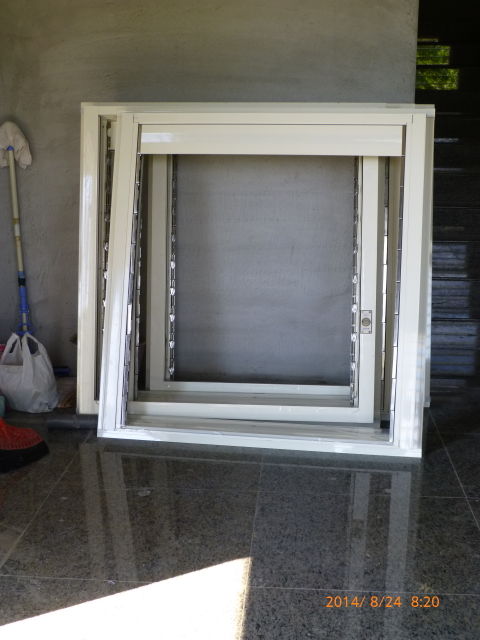

  配合鐵皮屋立支架工程,鋁門窗窗框事先運來,以便鐵工師傅空出空間:

Happy和Lucky + 15 很粗勇哦

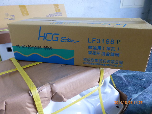

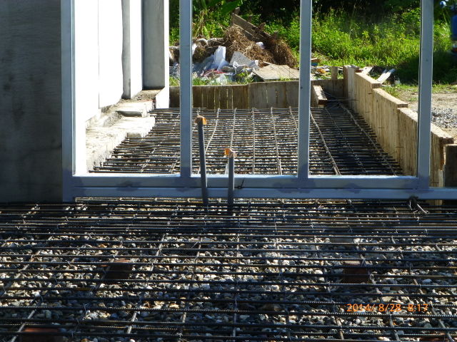

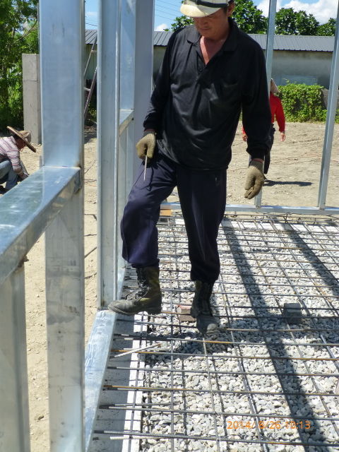

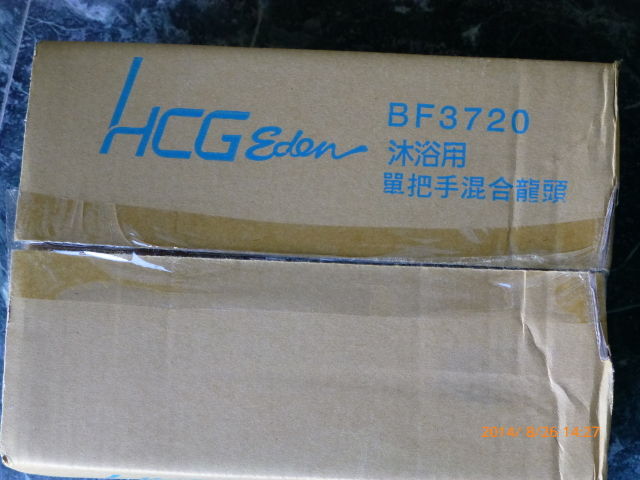

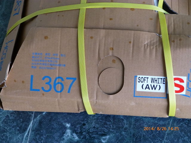

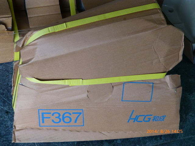

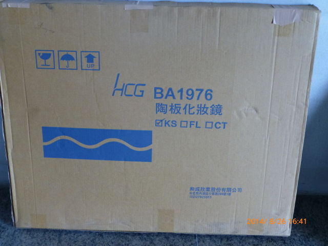

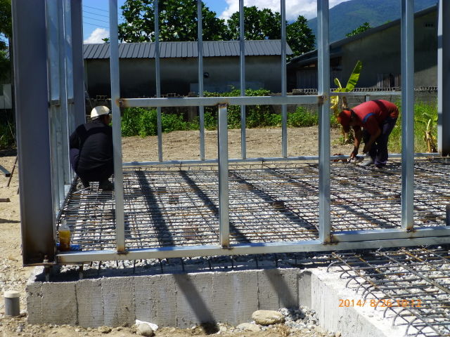

8月26日(星期二)
  早上,一,鐵工師傅繼續完成昨天未完的工程。
  二,鐵皮屋地坪綁鋼筋:

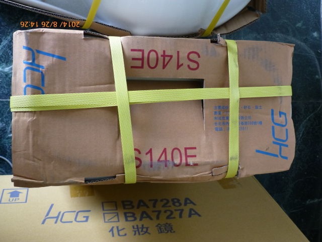

  下午,衛浴送來,並由水電師傅安裝。

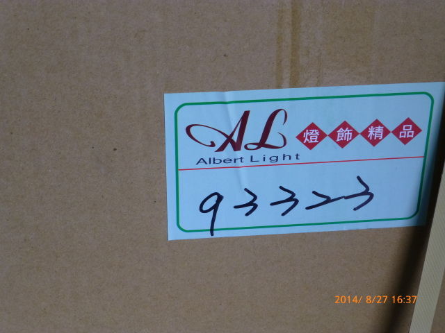

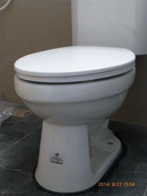

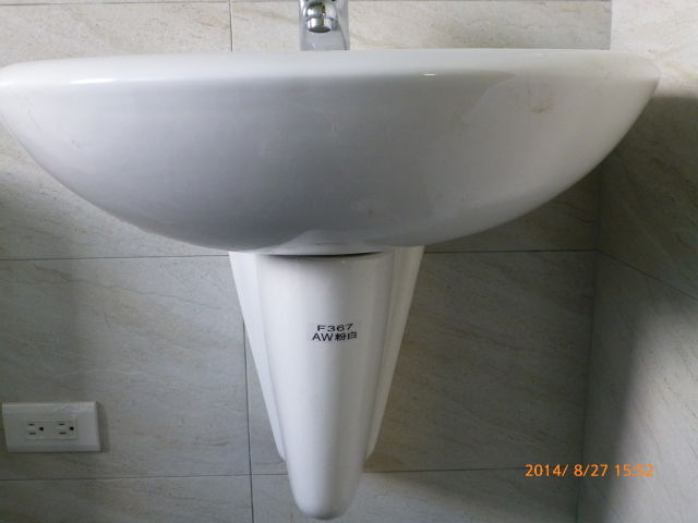

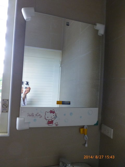

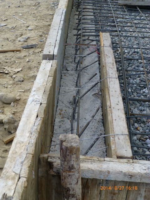

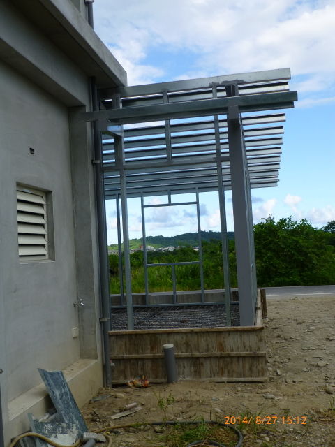

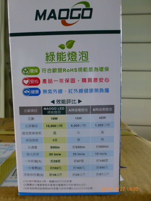

    8月27日(星期三)
  二,水電師傅繼續安裝衛浴(共有5間衛浴,花了一天的時間)

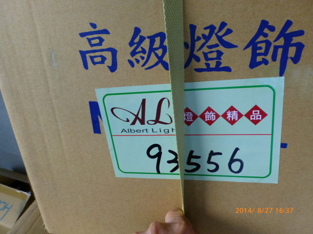

  三,送來美術燈。

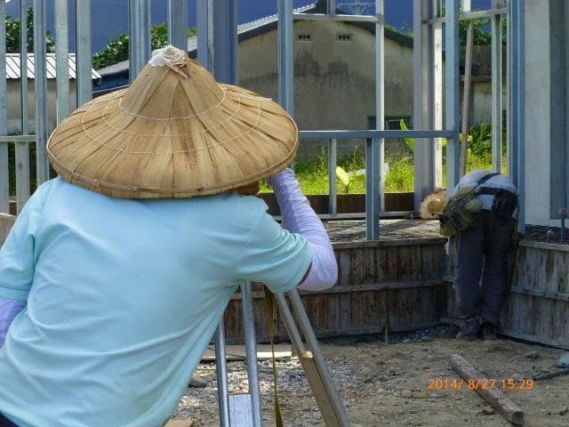

  下午,一,模板封模,工地經理照樣測高程:

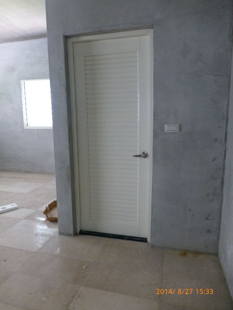

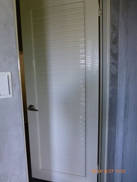

  二,鋁窗老闆來安裝廁所門。
  當初考量通風,所以選了全扇固定百葉。那知,老闆在做的時候,覺得會有走光之虞,便將百葉做得密不透風。(家人看傻了,試著對百葉吹氣,果然氣密性良好!)
  我們是配合頂樓負壓風扇,才用全扇固定百葉,可以自行調整上開或下開,或全開。(貼膠帶調整)
  那知,老闆做得像百褶裙,他還說,到了冬天,你就知道!還十分得意他的傑作。真是敗給他了!

Happy和Lucky + 15 這樣很好看啊!想開一點吧!

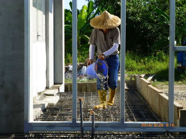

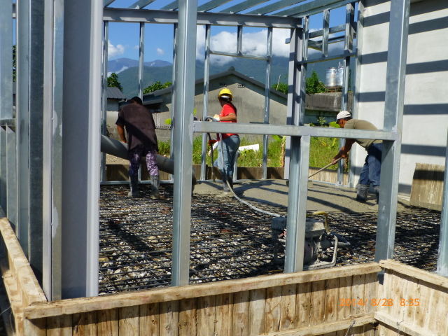

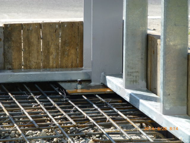

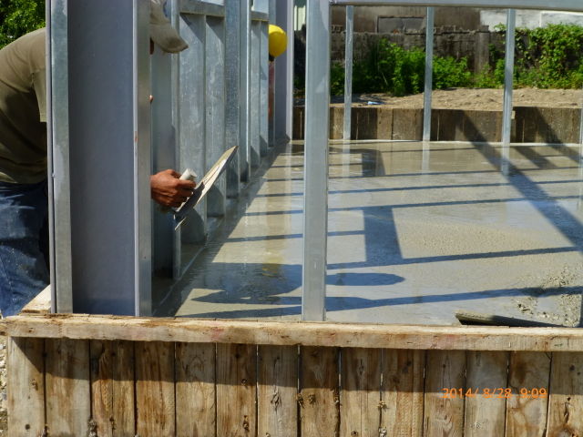

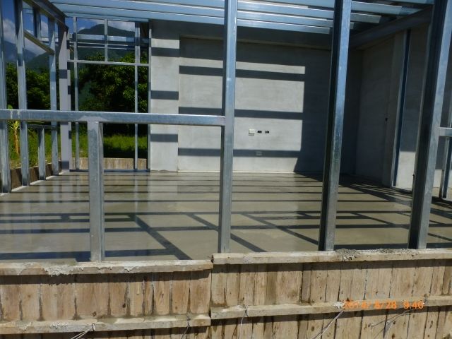

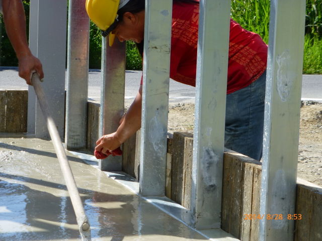

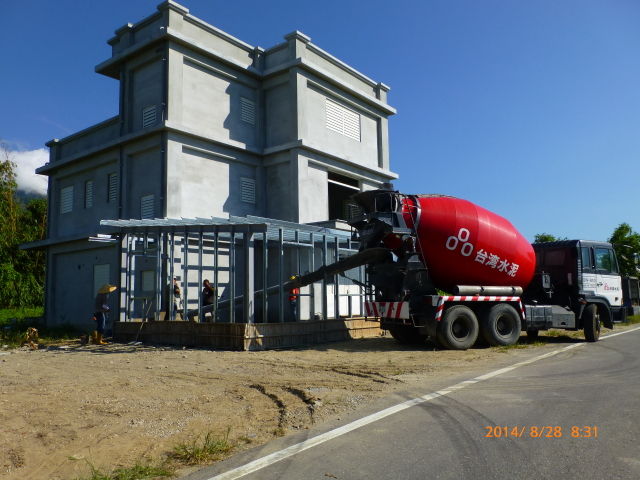

  8月28日(星期四)
  早上,地坪灌漿。
  灌漿前,再做一次回顧:
  雖是鐵皮屋基座,還是比照農舍規格,一點也不含糊。
  仍然是採用台灣水泥的混凝土3000磅:

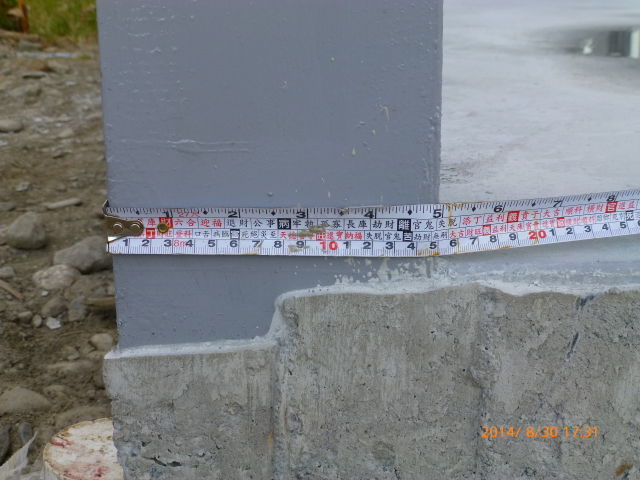

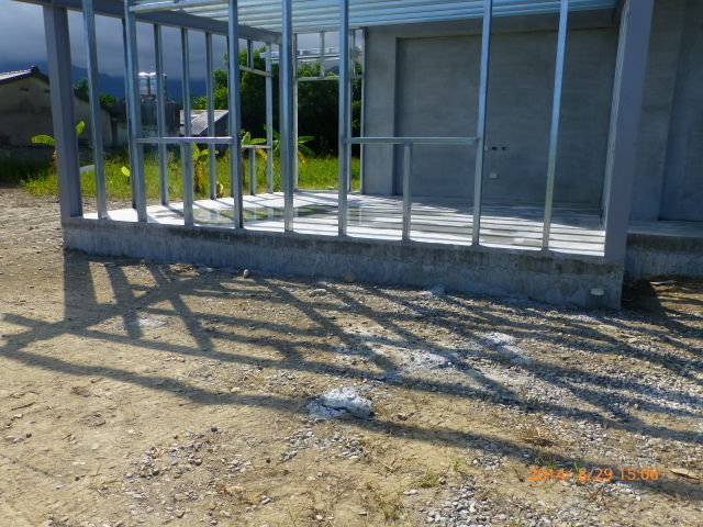

  8月29日(星期五)  模板拆模:
  鐵工包商拿外牆壁板樣式讓我們挑選。
  8月30日(星期六)
  一,混凝土養護。
  二,水電裝電燈。

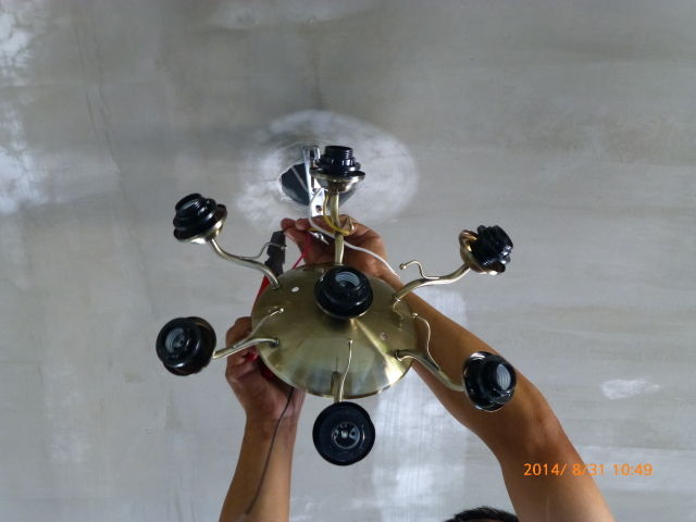

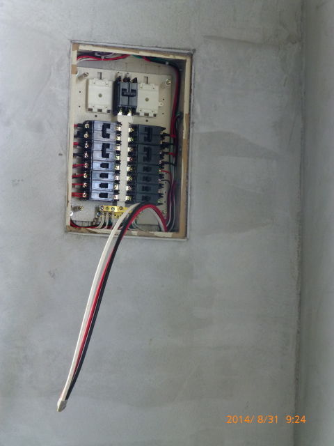

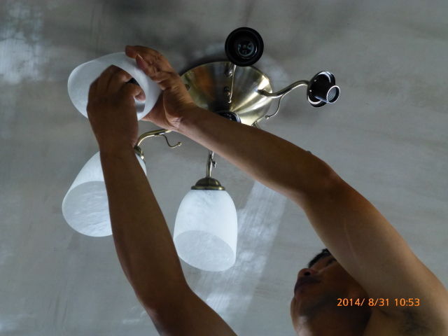

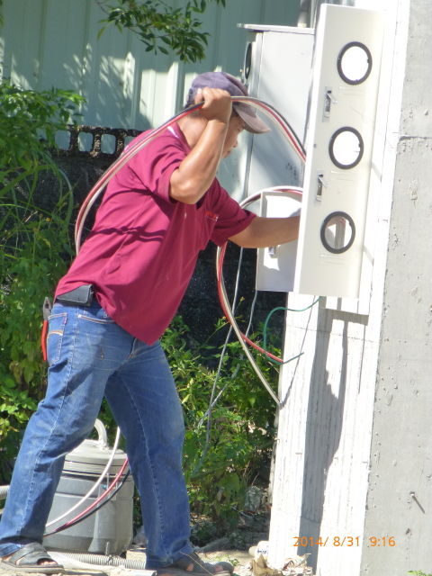

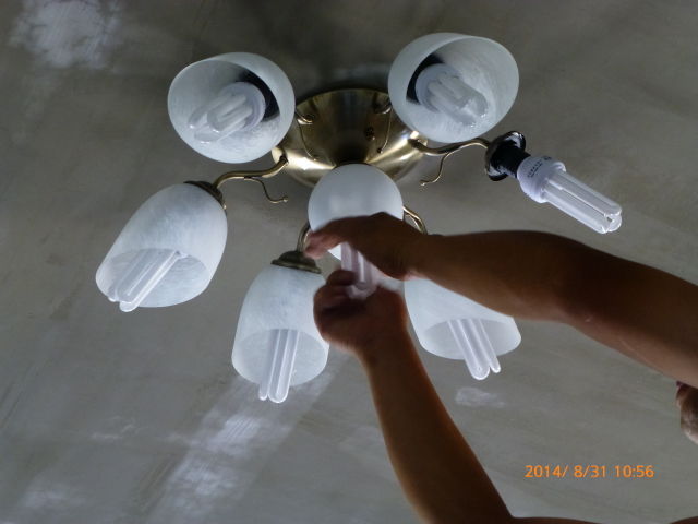

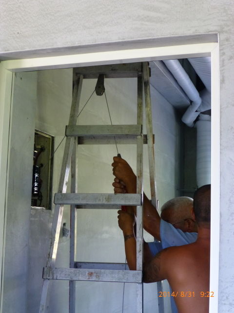

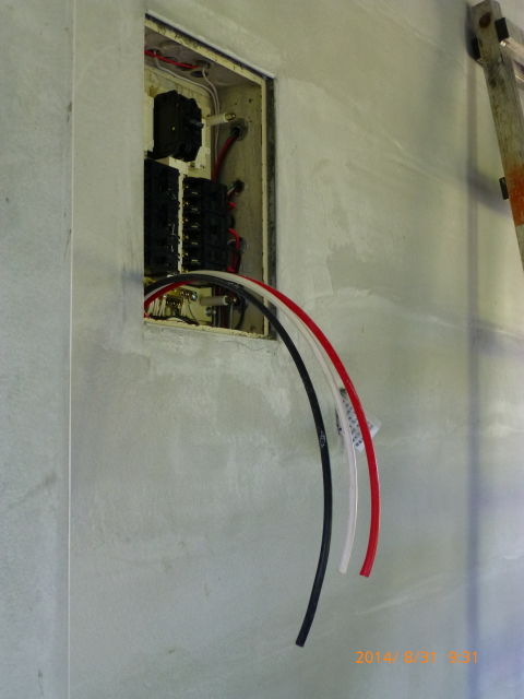

  8月31日(星期日)

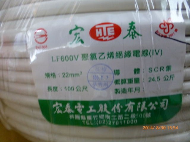

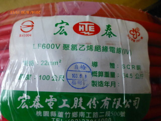

  水電師傅知道我們急著要搬家,今天3人加班配外部線路及安裝電燈。

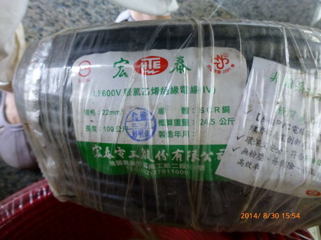

  據水電工頭說:這三梱電線,每梱要價8000元:
  3人合作拉管線,很難拉,當然,家人也準備飲料給他們:
  因管線到農舍有點距離,管線全都用完,比包商當初估的還多,為此,包商頗有微詞。

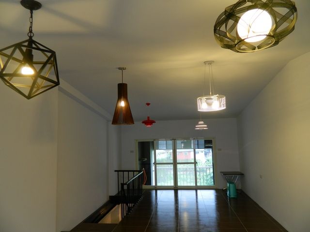

  裝電燈:
