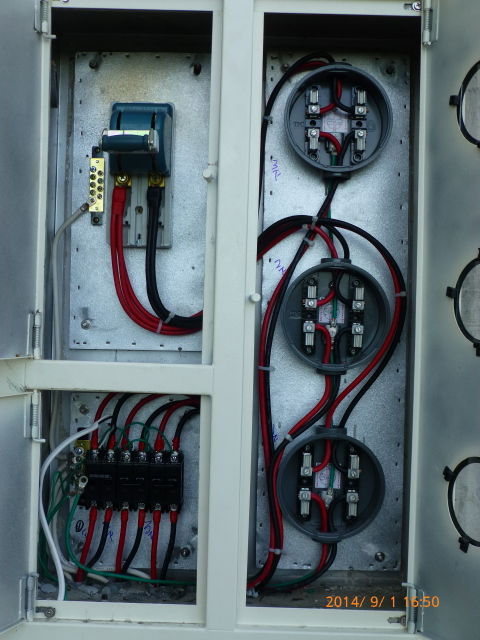

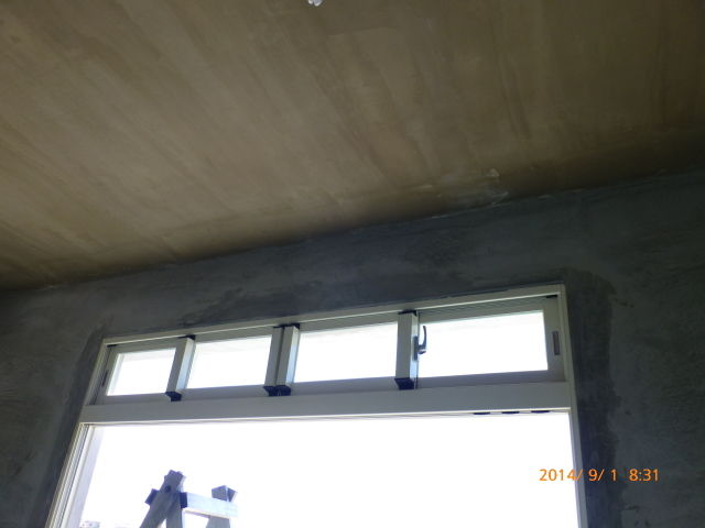

  9月1日(星期一)

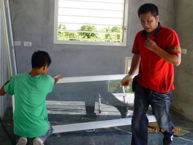

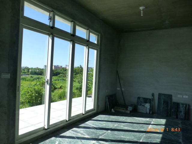

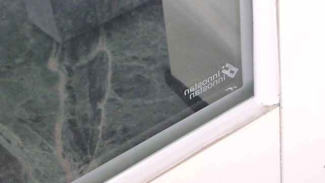

  早上,裝二樓落地窗玻璃(採用5+5強化膠合玻璃):
  當初為了保留二樓的視野,這扇落地窗沒有用活動百葉。
  只是,視野有了,同時,防曬問題也來了:
  這個是採用膠合玻璃的標記:
  家人曾做試驗,膠合玻璃的隔音效果,真的很好。

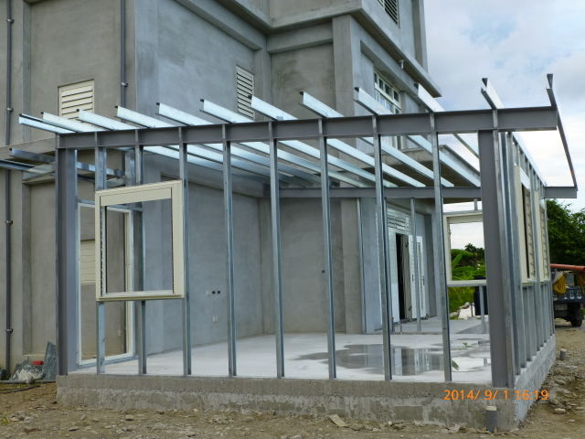

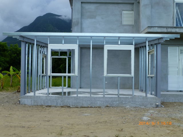

  鐵工包商因門窗不是向他訂購,故不願安裝鐵皮屋的門窗,只好請鋁窗老闆來立框,以便讓鐵窗師傅封外牆:

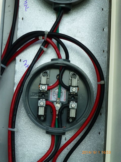

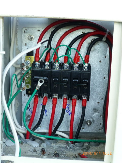

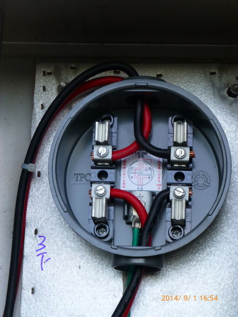

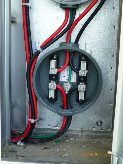

  電表箱的電線都已拉好,接地線也拉好了:

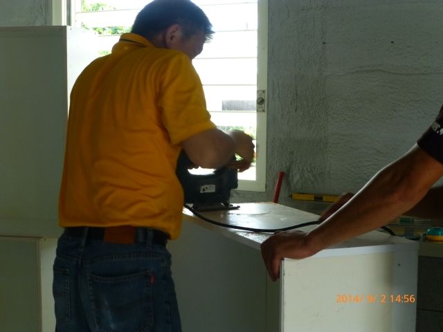

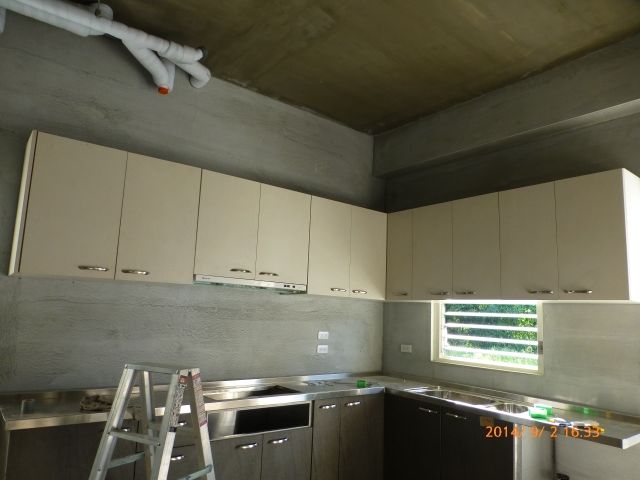

  9月2日(星期二)
  上午:颱風機送來。待正式電申請好時,再安裝。

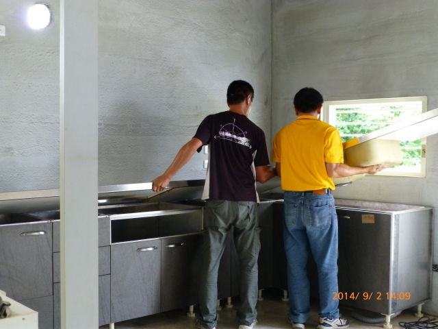

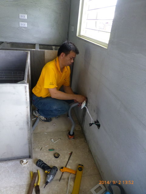

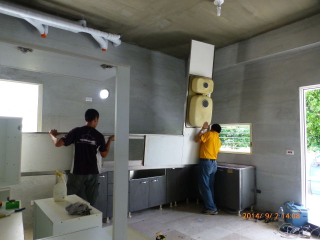

  廚具安裝:

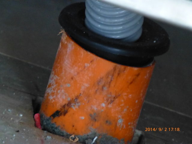

  防蟑處理:
  安裝一天的成果:
  從8月21日,水電包商來拿資料申請正式用電,到8月26日送台電申請至今,9月2日下午,終於台電人員來現勘:

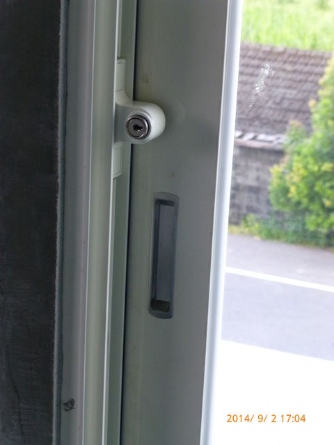

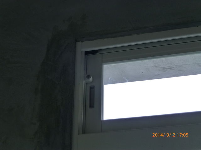

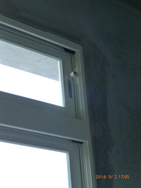

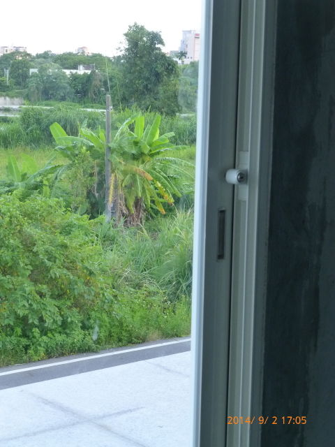

  下午,鋁窗老闆來調整二樓落地窗及安裝防盜栓:

發表於 2014-9-7 01:08:01 | 顯示全部樓層
人間過客 發表於 2014-9-6 23:02
  9月2日(星期二)
防障處理
好像看不清楚,可再特寫一番
一般就是水管接頭處要給它密封起來,外面的小東東就不會延著水管跑進來
人間過客 + 20 我很贊同

 樓主| 發表於 2014-9-7 10:52:46 | 顯示全部樓層
open808 發表於 2014-9-7 01:08
防障處理
好像看不清楚,可再特寫一番
  昨晚照片PO不上來,現在補Po:
  防蟑處理:

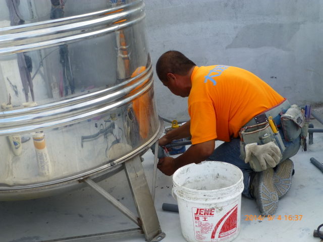

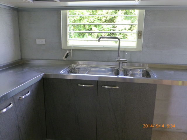

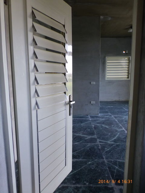

 樓主| 發表於 2014-9-7 16:58:43 | 顯示全部樓層
  9月3日(星期三)
  繼續安裝廚具。
  另一面安裝好的廚具,家人沒有拍照,等以後再補PO。

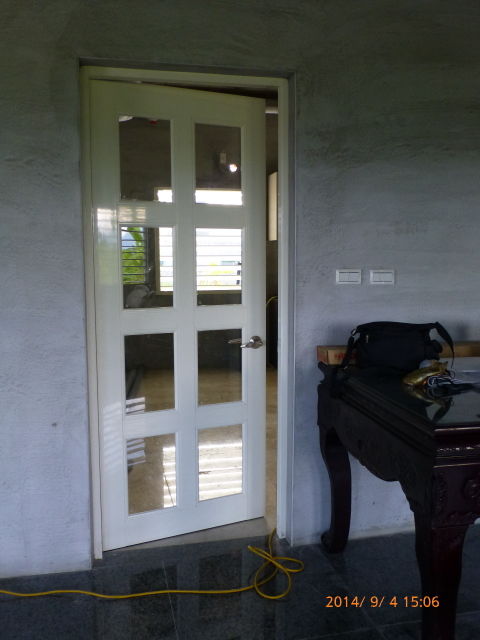

  9月4日(星期四)

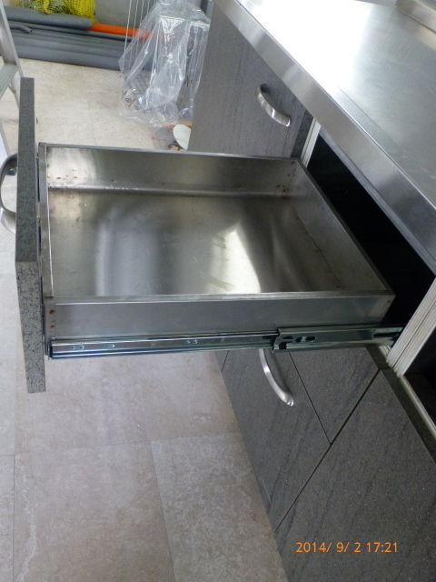

  早上,來丈量廚具上下櫃之間,裝不鏽鋼的尺寸。

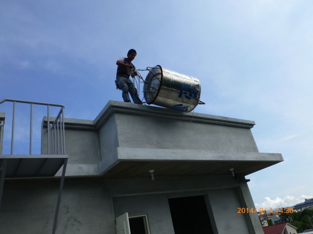

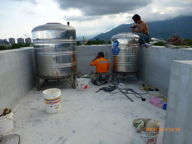

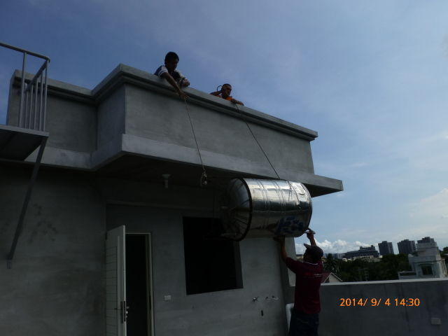

  下午,一,水電安裝水塔:

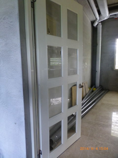

  二,鋁窗老闆安裝房間門。

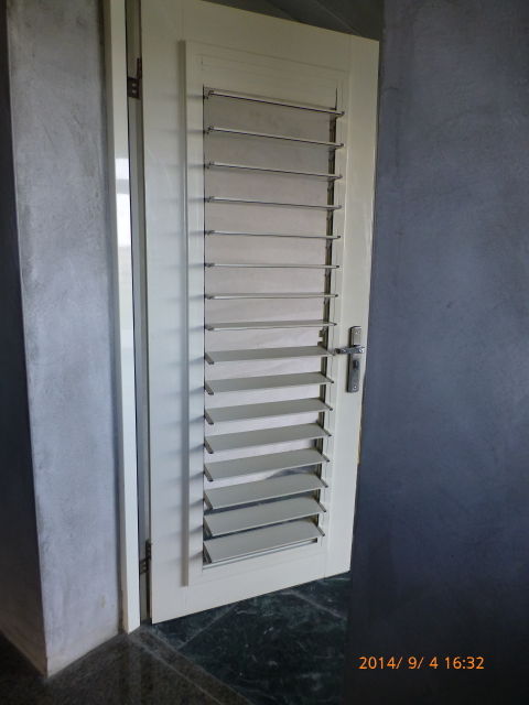

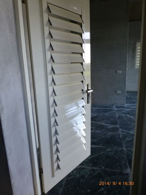

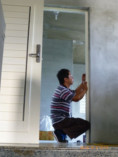

  為求全屋通風、透氣,所有房間門,都採用活動百葉門,有上、下二段控制百葉的開、闔程度。
  這種設計,除了方便通風對流外,單一房間要開冷氣時,只要將百葉全關即可,不會冷氣外洩。
  廚房和佛堂之間的隔間門:
  顧慮廚房油煙不要跑到佛堂,這扇門是採密閉式的。
