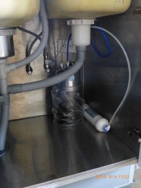

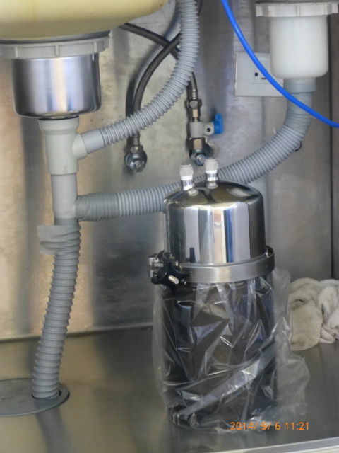

  早上,裝濾水器。

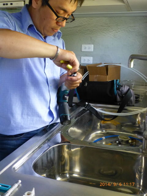

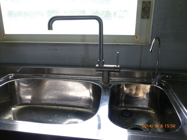

  目前自來水管線離農舍約100米,申裝費每米3000元,約要30萬元。
  所幸,農舍有地下水可用。
  在濾水器方面,經研究後,決定在水塔進水處,裝一支濾泥砂的大胖;水塔出水口,進入家用水處,裝全戶型濾水器+除垢器;飲用水部份,則採用可過濾砷、汞等重金屬,通過NSF53及NSF42衛生認證的淨水器。
  該公司並附贈Free Examination 權威審核,免費SGS水質檢測檢測。
  隨濾水器附上申請書,水質檢測使用券,無菌檢測罐、水質檢驗盒。

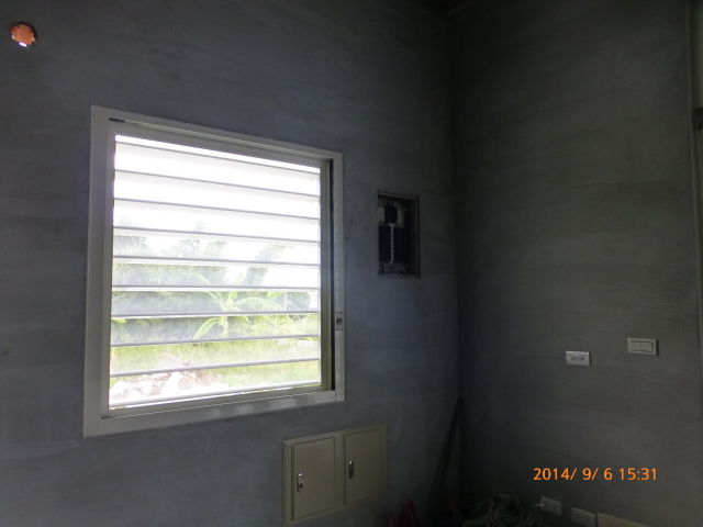

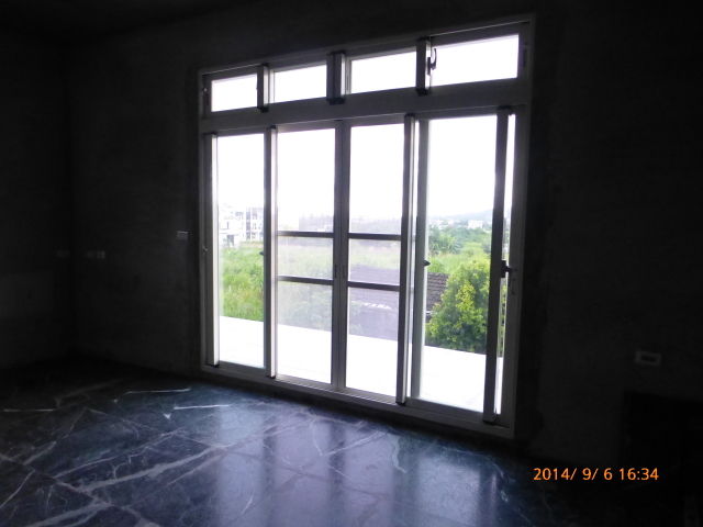

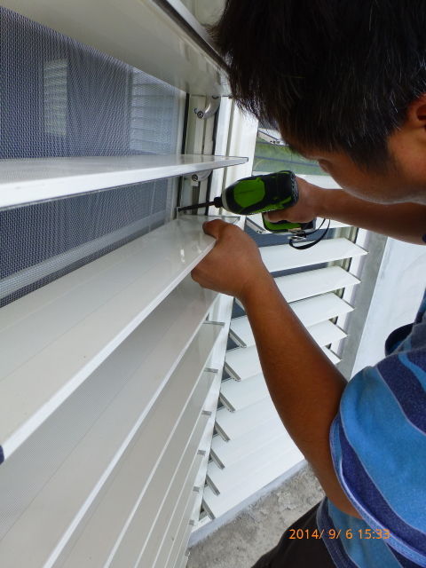

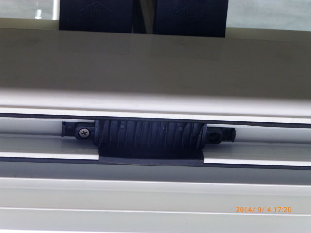

  下午,鋁窗來安裝紗窗及紗門:
  鋁窗老闆很用心,在二樓落地窗,加裝塑膠墊,一旦關門,連螞蟻都跑不進來。
  家人拍二樓落地窗紗門給我看時,覺得造型和一般紗門不同。
  家人轉述鋁窗老闆的說詞:之前紗門也是和一般一樣,只有一支橫桿。結果,有一次,客戶反應:我這是神明廳,怎麼幫我放十字架?
  至此之後,鋁窗老闆改做二支橫桿。
