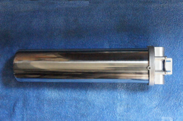

  初步規劃,在抽水機抽水後,進水塔前,加裝一道大胖(PP棉濾心),來過濾泥沙及鐵鏽等,以保持水塔內部的清潔。
  為何不加裝多道濾心來過濾呢?考量將來申請自來水時,會將自來水中的氯給過濾掉,無法逹到消毒的作用。才在進水端,只裝一道粗過濾。

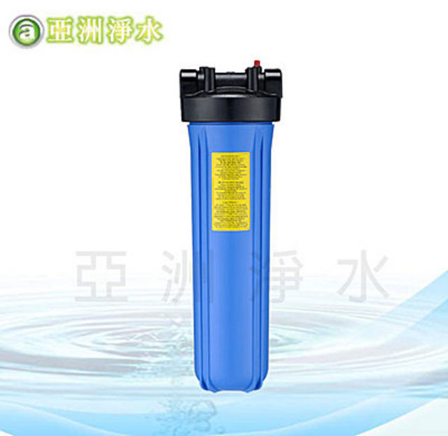

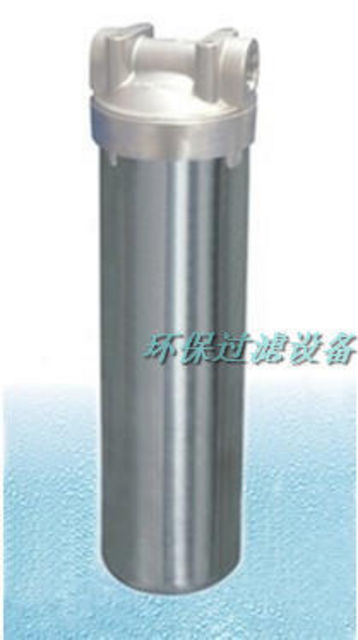

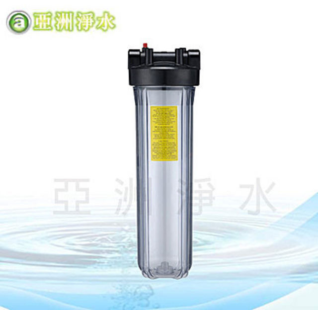

  上網搜尋及在花蓮當地找,只有找到藍色外殼或透明外殼的大胖:
  塑膠外殼的大胖,放在露天,一則擔心容易曬壞,再者,也擔心高溫下產生塑化劑。(不是怕死,只擔心萬一要死不死,拖累別人),便想找不鏽鋼外殼的大胖。
  終於,皇天不負苦心人,找到了:
http://goods.ruten.com.tw/item/show?21405132785705
http://goods.ruten.com.tw/item/show?21212197304574
  只是,太高貴了,供養不起:10吋 4900元,20吋$9800元

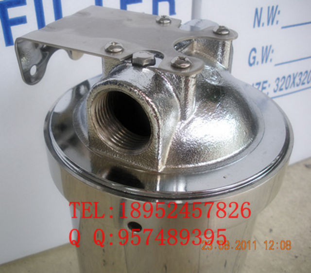

  既然台灣有少數賣家出售不鏽鋼外殼的大胖,那麼,淘寶網一定也會有。
  拜網路之賜,不必遠赴彼岸,滑滑滑鼠,真找到不少:
  20吋不鏽鋼過濾
http://tw.taobao.com/search/sear ... t_charset=&spm=
  經多方比較,終於決定賣家,要下標時,不放心的再問外殼尺寸,結果,不是想像中的大胖,是我們在蕭氏看到的瘦大胖:
http://tw.taobao.com/item/248355 ... .7406521.0.0.sWSglZ
  一方面瘦大胖需較常換濾心,另外,也擔心買回來後,和台灣濾心尺寸不合。
  購買單道大胖的方案,暫緩。

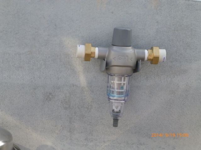

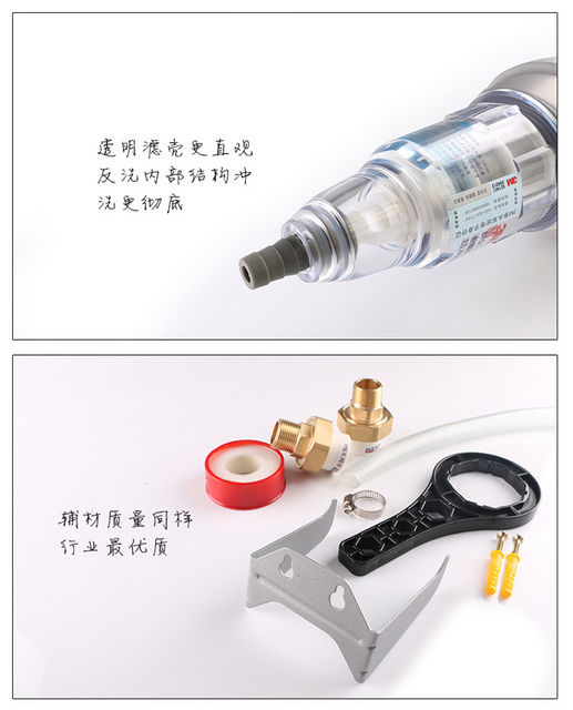

  無意中看到「3M淨水器反沖洗前置過濾器BFS1-100」。
  一,是全戶型,安裝在水塔進水前,每日最大處理量為60頓。
  二,反洗式,免換濾心。
  三,過濾泥沙、鐵鏽、大顆粒雜質、藻
  http://www.watershop.com.tw/bfs1.html

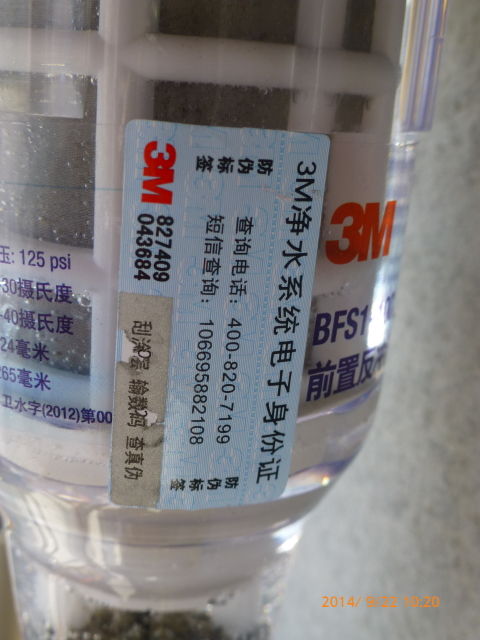

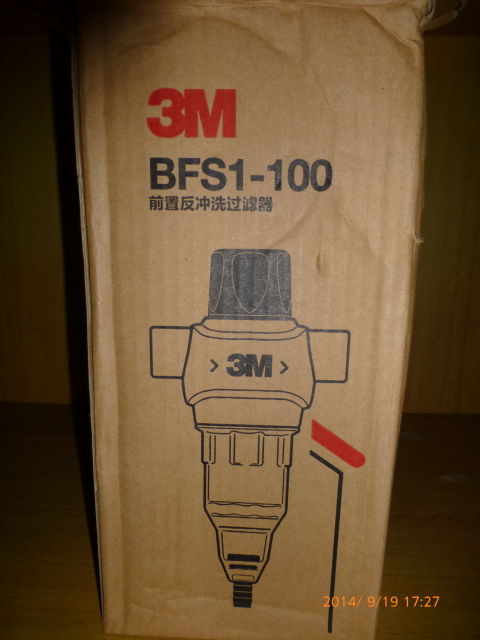

  在淘寶找到一家,售價不是最低,評價最多,比較安心的賣家。
  原廠標配:
  有防偽標籤:
  特別再加買全部配件,以利水電師傅安裝:

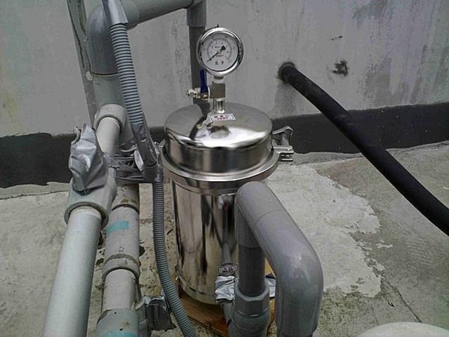

  前置過濾解決,再來,就是全戶過濾了。

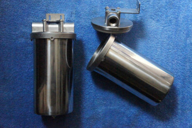

  一般飲用水都會裝濾水器,卻忽略沐浴、洗臉、刷牙的用水。
  在水塔出水端,加裝全戶型過濾器,即可解決這個問題。

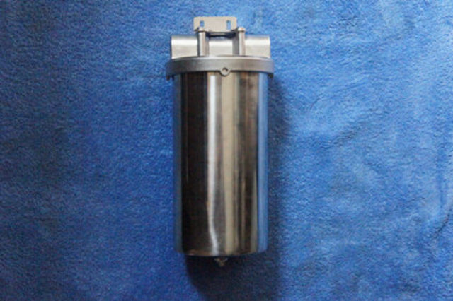

  上網比較後,採用,口碑不錯,價格還能接受的「水塔式304不銹鋼全戶過濾器」,可使用濾博士濾心或愛惠浦濾心。
  我們採用濾博士濾心,
  且買有附壓力錶型號,其優點:
  一,一支濾心可過濾100頓的水,&全國唯一通過NSF認證的濾材生產廠製造&歐盟銷售認可&通過SGS的認證機構檢驗唯一半導體級民生用濾芯 。
  可以把所有民生用水都過濾的濾水器,不但保留鈣、鎂等有益人體的礦物質,更可去除水中之大腸桿菌、氯、三氯甲烷、重金屬、農藥、硝酸鹽氯、雜質、腐植酸、微囊藻毒、異味、鐵銹等有害物質。
  二,不鏽鋼材質,不用擔心日光紫外線照射造成過濾器材外殼老化龜裂、生鏽 。

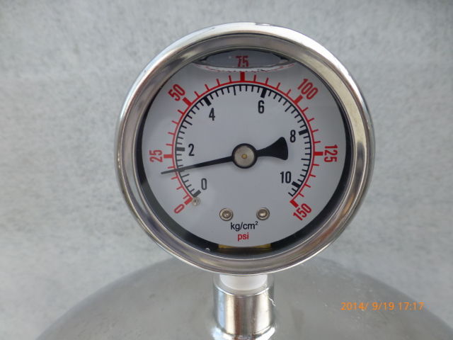

  三,附一壓力錶,一看即可知道何時該換(水壓變大時)
  四,貼錢改壁掛式,不釘在地面,以免地面容易滲水。(日後在整個過濾系統安裝時,會有照片)

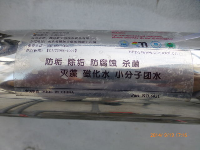

  東部的水質較硬,以前在台中時,用brita濾水壺過濾,2個半月才換一次濾心;來到花蓮,1個半月就要更換濾心,不然會有白色的水垢。
  裝在廚房,飲水用的過濾器,並沒有除垢弁遄A理由是:保持水中的礦物質。
  若沒有除垢,洗衣機、熱水器、洗碗機等電器,容易短路;洗衣機洗的衣服,會發黃變硬。
  之前在台中時,沒有這方面的概念,使用說明書也沒有提到要加裝除垢器,以致,某日要洗澡時,才發現電熱水器的加熱器壞了,當時,更換一支加熱器,將近2張小朋友出走了。
  搬到新家,決不能重蹈覆轍,加裝除垢,勢在必行。
  因有心臟病,不想用傳統樹脂濾心,以免體內增加鈉的含量。
  在找全戶型過濾器時,發現:磁氣活水器石灰質抑制器除垢抑垢器,不需插電,不需更換濾心,保用35年。
  本產品用於快熱式電熱水器、電水爐、瓦斯熱水器,茶水爐、鍋爐等,同時也可安裝在家庭自来水水錶後作為家庭磁化水中心使用,使您的家庭的全部使用水都成為磁化水。
  https://tw.bid.yahoo.com/item/1238049667
  問賣家,可否做全戶過濾?如圖做法:
賣家回答:此款活水器是供熱水器或小型廚下型濾淨水器使,無法用在全戶型。本賣場另有大型全戶磁化活水濾淨器:
https://tw.bid.yahoo.com/tw/boot ... 96379&clf=10#bd
  一方面價格太高,二則,已買全戶過濾器,無法向他購買,於是,轉往淘寶網淘寶。
  經多方比較,買下這家廠商生產的磁化器:
 http://www.cihuaqi.cn/cihuaqi/PictureShow.asp?PicID=278
  由於之前在淘寶買手機電池,差一點無法運回台灣。這次,在下標之前,先問物流公司,可否運回台灣。
  結果,因內部含有磁性,淘寶配合的物流不願運回台灣。
  不死心,再找其他家物流,有的說,這是特貨,運回台灣,一公斤要價20元人民幣。
  經再三溝通,這件商品,外表測不出任何磁性,終於找到一家願意以普通物件計價。
  總算可以運回台灣,沒有白忙一場。

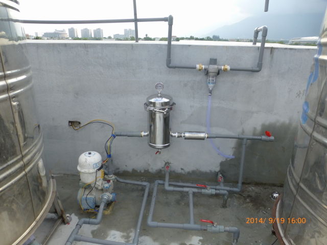

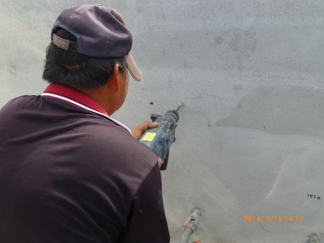

  一星期後,所有在淘寶買的過濾器都由黑貓送達。

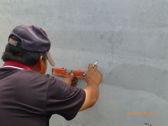

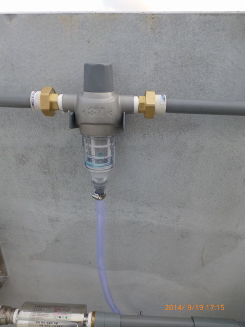

    9月19日下午,水電安裝過濾器。
  整個過濾過程:地下水抽上來→3M反沖洗前置過濾器→水塔→加壓機→全戶型過濾器→磁化除垢器→全戶用水。
  全戶型過濾器加裝壓力錶:

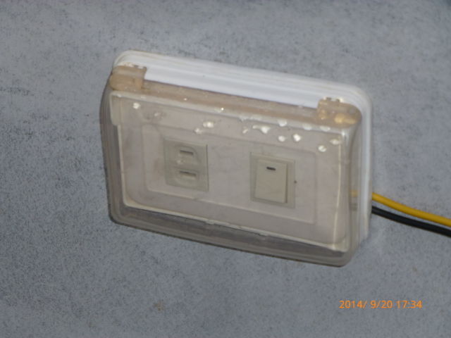

  隔天,水電師傅補做加壓馬達電線盒,並再加做插座,以利日後使用
