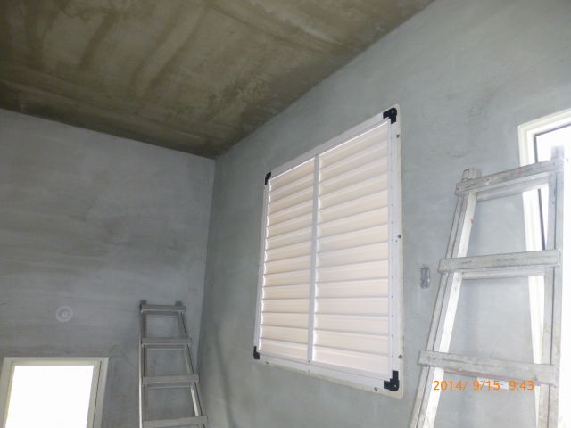

  因不喜歡吹冷氣,關於室內對流通風部份,拜讀照相機大大的諸多大作,以及為阿炮大貌爾`能換氣屋、為其自宅、阿炮大、Mr.Tomato大等人裝置颱風機,室內通風效果良好,且舒爽,再加上私底下詢其他有裝設颱風機的網友,都給予正面的肯定,便有意效法。所以,農舍興建時,就把颱風機規劃進去(灌注RC時,預留了138公分X138公分的空間)。

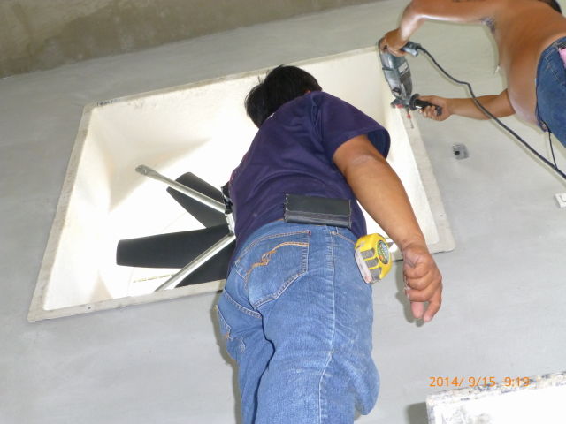

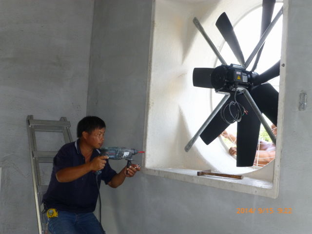

    9月15日安裝颱風機。
  今年9月初,颱風機運來了(花了2500大洋的運費),因水電師傅無法撥空來安裝,一直到我們入住後,才催促他們來安裝。

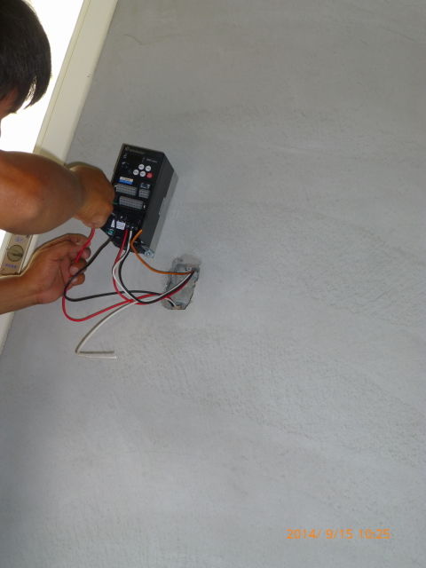

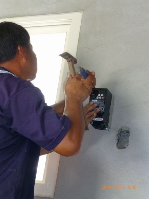

  安裝變頻器:

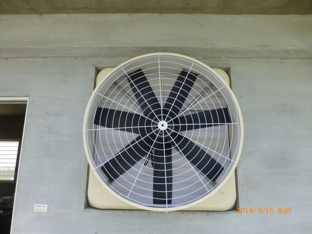

  颱風機安裝完成,正面及背面:
  水電師傅並當場試機,嗯,一切正常

  颱風機試用心得
  9月7日前,在租屋處,中午及晚上都還要吹冷氣,隔天,搬到農舍,居然涼爽到,連電風扇都不用開
  自從9月8日入住至今,因為是獨棟的房子,再加全棟門窗(含大門、臥室門)都用活動百葉,通風十分良好,連電風扇都用不上(家人還因風太大,將百葉關小一點),甚至於,晚上睡覺都要蓋薄被。
  因為涼爽,原本不想裝颱風機,只因留個大洞,怕蚊子進來,也擔心下雨時,雨水灌入,才叫水電師傅來安裝。
  安裝至今,真的,只有試機開一次,就沒有再使用了。
  和家人商量,看來,我們是用不上颱風機了。留著,實在是浪費物資,應該轉售給有需要的人,讓颱風機有發揮長才的機會。
