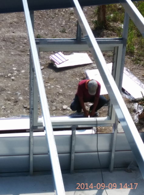

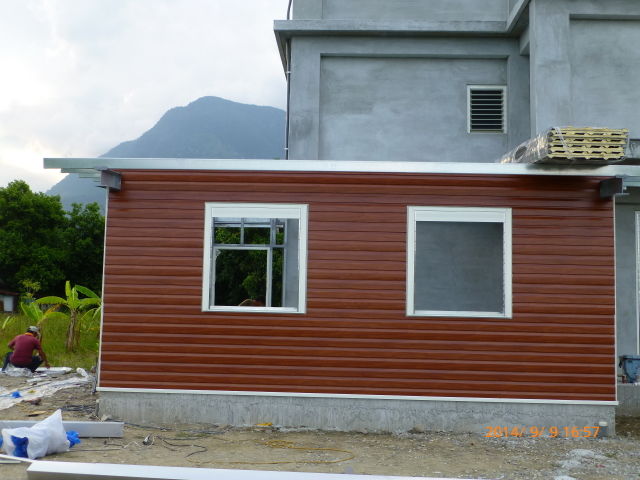

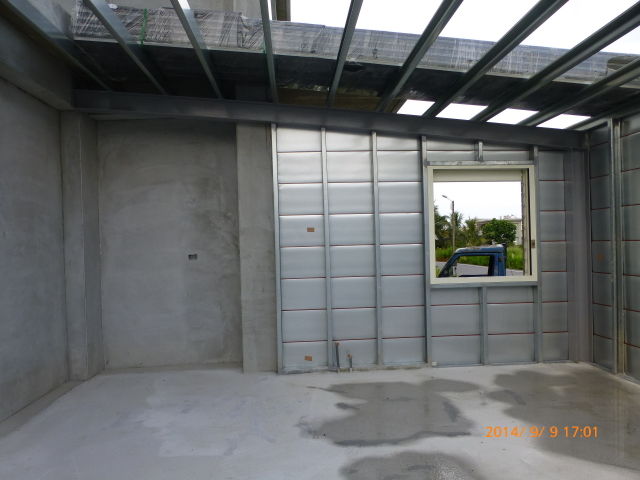

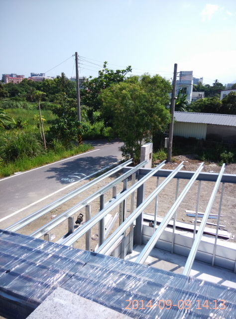

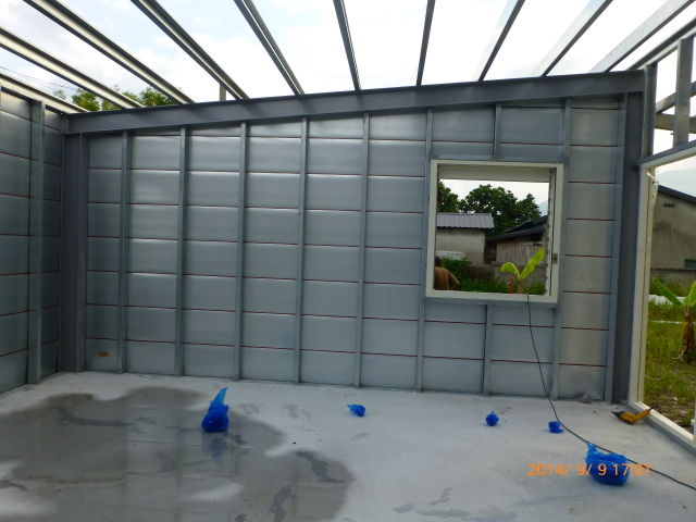

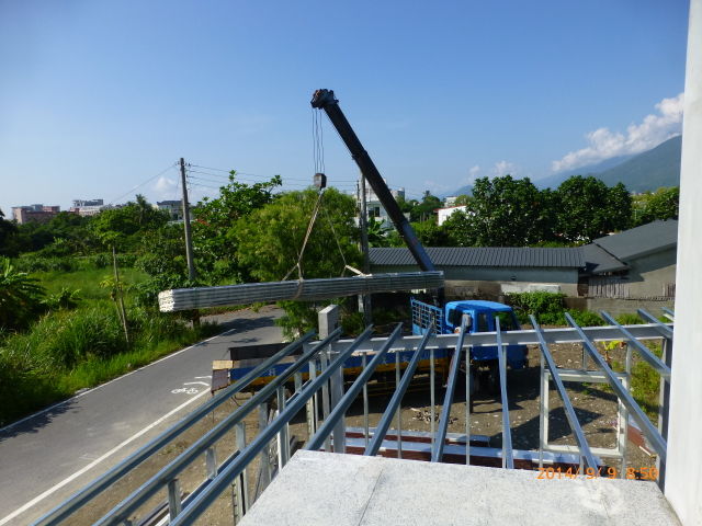

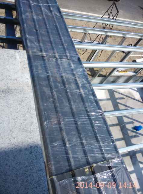

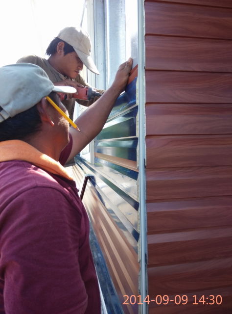

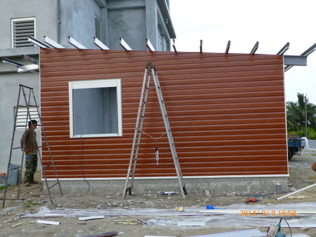

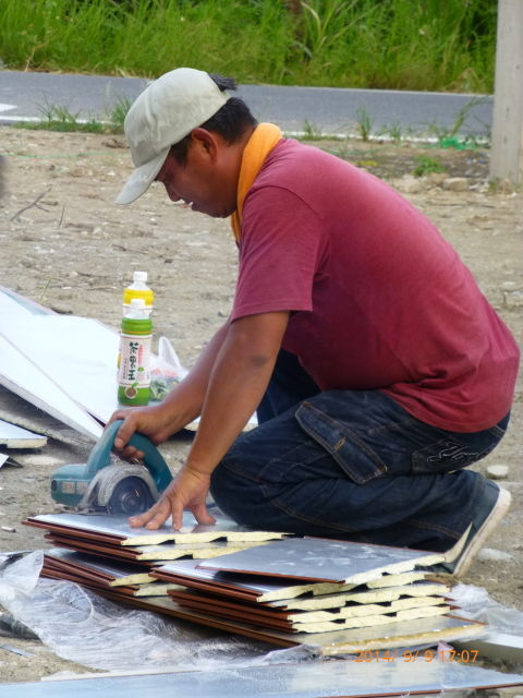

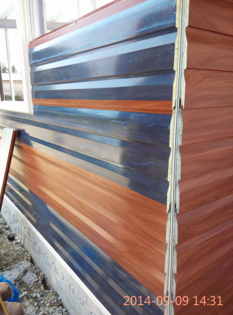

  B,壁板部份:
  9月9日(星期二),等了二個星期,鐵皮屋壁板、屋頂板終於來了:
  包商當初只說屋頂板用淺色系,送來的卻是黑色。
  並非排斥黑色屋頂,實在是,鐵皮屋本身已很會吸熱,加上黑色更吸熱,只好請包商改為白色。

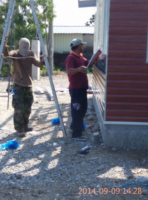

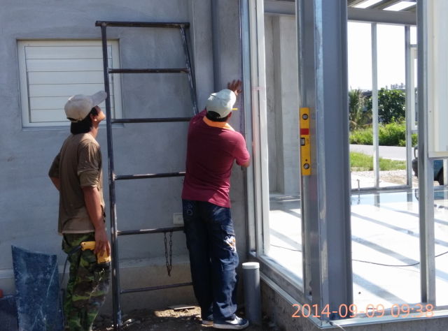

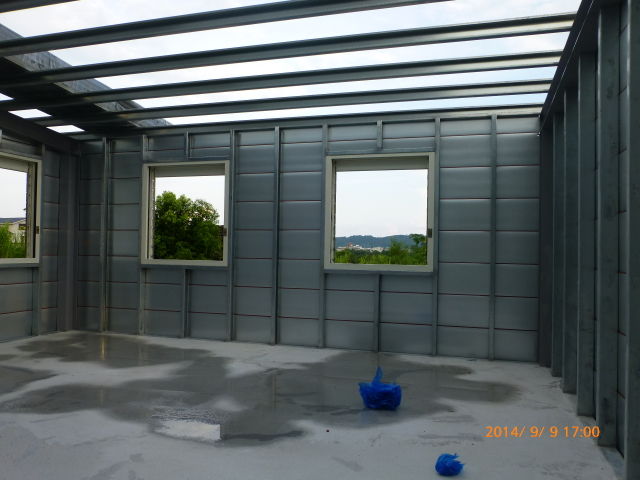

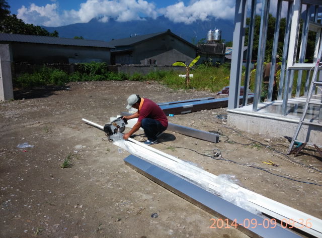

  鐵工師傅先封牆壁板:依序為:測量、裁切、釘板
  封板完工內部照片:

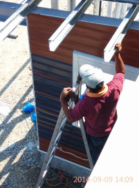

  外牆採用木紋,四周封邊及底部封邊卻是用白色,和包商溝通後,同意用油漆改成較接近的顏色:
