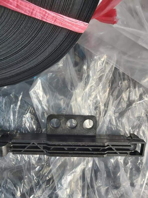

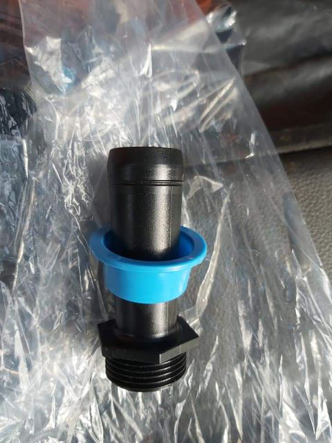

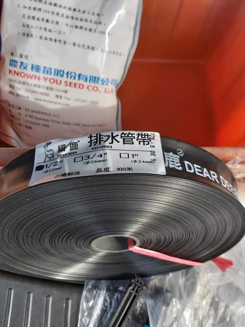

排水帶買來後,還是一堆問題。
快接頭接排水帶是四分,沒問題。
但接入水端是六分外牙,
我的水管及內牙都是四分,還要想辦法。
止水夾本來是要買一般的,

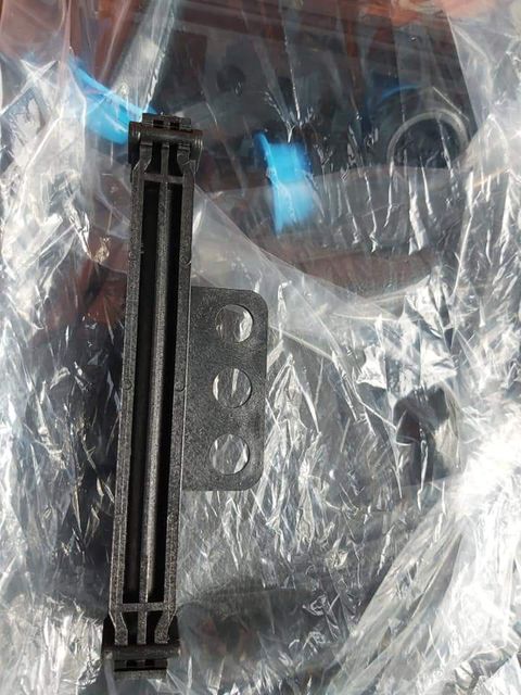

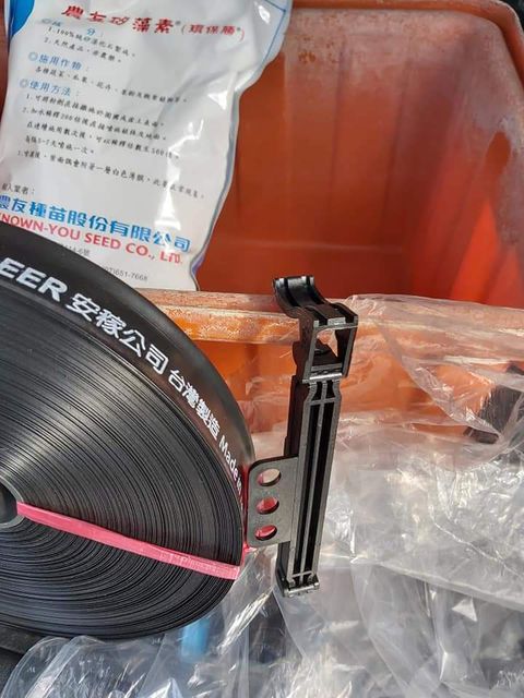

老婆拿回來的上面有多三個孔,
這是啥用途,有先進知道嗎?
700916
發表於 2020-8-28 10:45:00 | 顯示全部樓層
akirahsiao 發表於 2020-8-28 09:46
排水帶買來後,還是一堆問題。
快接頭接排水帶是四分,沒問題。
那三個孔是固定用的
因為是尾端
肯定要有個東西
拉著讓帶子不亂飛
不過買排水帶鑽孔 這也算是買錯東西了...
買6分PVC黑水管 接2分管才是正確的作法..
為何是6分外牙 因為他得接1"管
你是4分管要裝4分排水帶 這水量也能算是感人
還不如用4分PVC管鑽洞還比較耐操

https://www.coir.url.tw/product_ ... 3&cPath=118_119
經濟實惠作法...用硬管 裝上這個
再連接2分管
直接插在你盆子裡面
https://www.coir.url.tw/product_ ... 4&cPath=118_119
