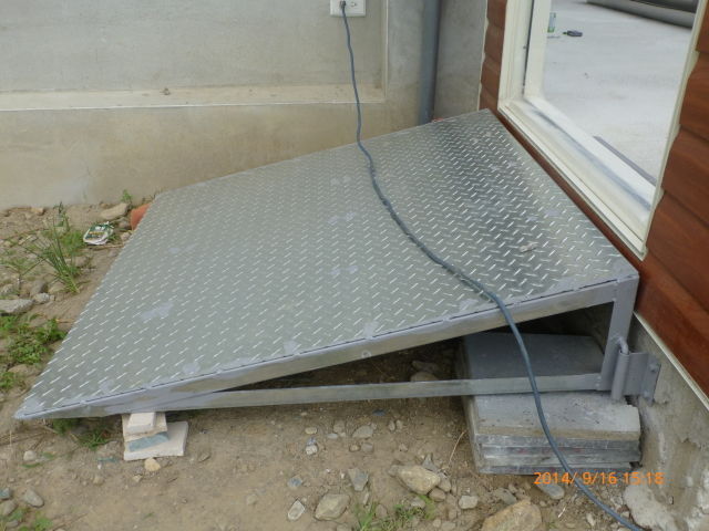

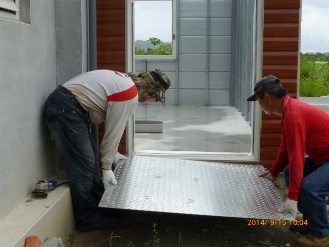

  9月15日(星期一)鐵工師傅安裝活動式鐵斜坡:
  當初要做活動式的鐵斜坡時,包商覺得不可思議,我們詳細告知,做活動式的原因。
  安裝後,包商對我們說:「真絕,您們說要做之後,也有人和您們一樣,也要做活動式。」

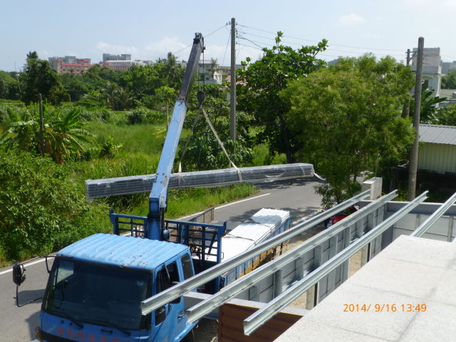

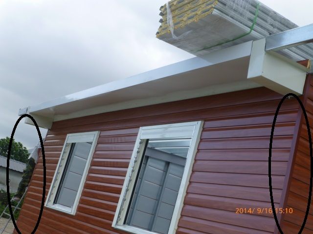

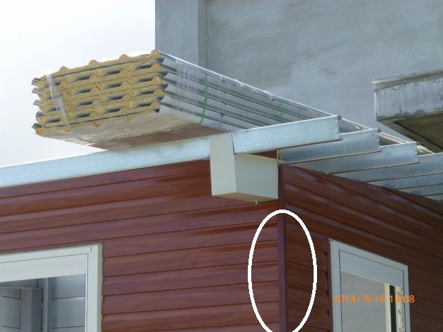

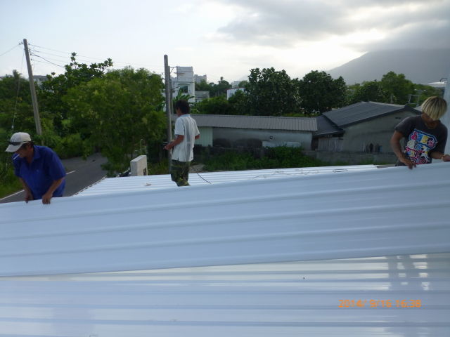

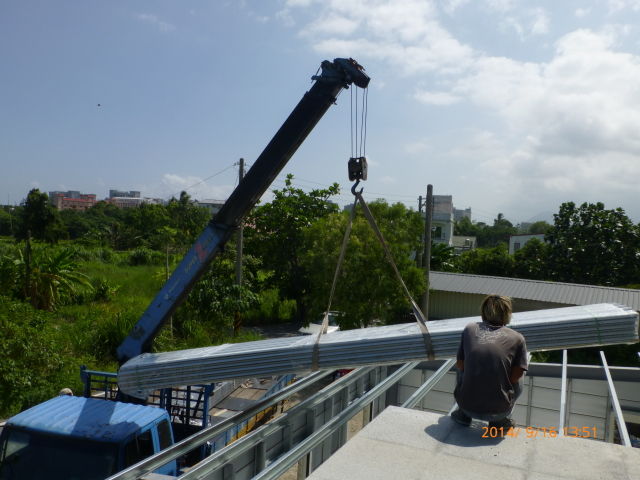

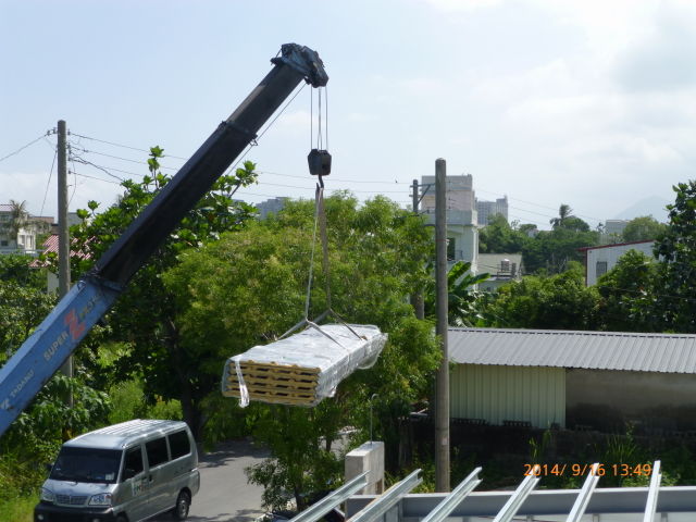

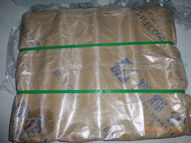

  9月16日,換的白色屋頂板,運來了,同時,也將之前的黑色屋頂板運走:

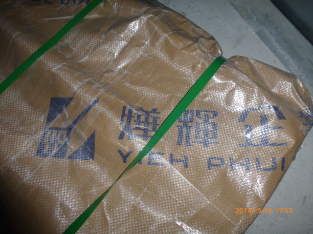

  採用燁煇烤漆三合一鋼板:

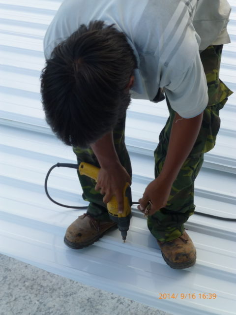

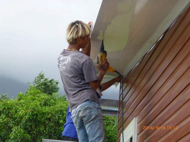

  施工中:

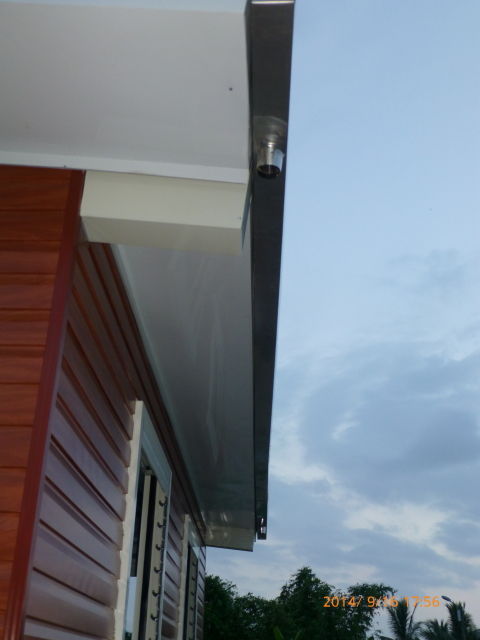

  貼錢再做的屋簷封板:

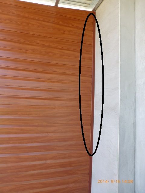

  四周包邊,由原來的白色,改漆成褐色:

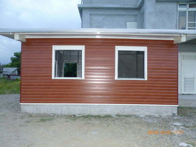

  完工圖:
  只差安裝上門窗,鐵皮屋就大尼i成了。

簡單,平實,不奢華,十分漂亮
請問:
燁煇烤漆三合一鋼板用在哪兒?
還是,燁煇烤漆三合一鋼板就是白色屋頂板。

  不好意思,沒說清楚!
  燁煇烤漆三合一鋼板就是白色屋頂板。

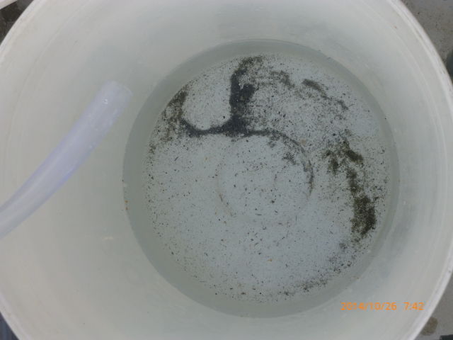

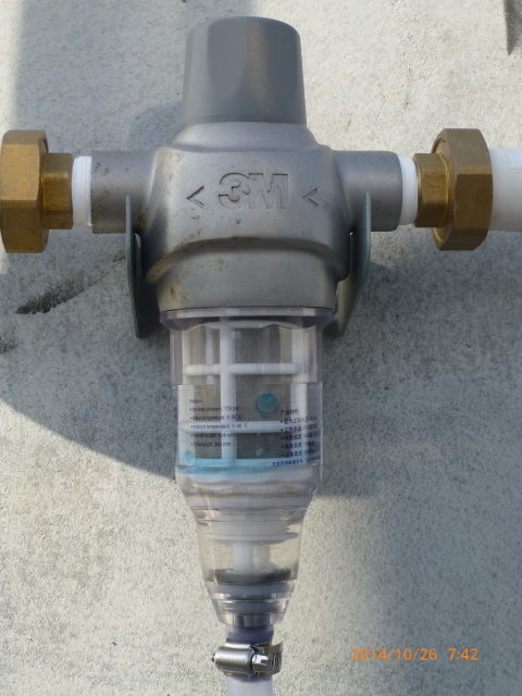

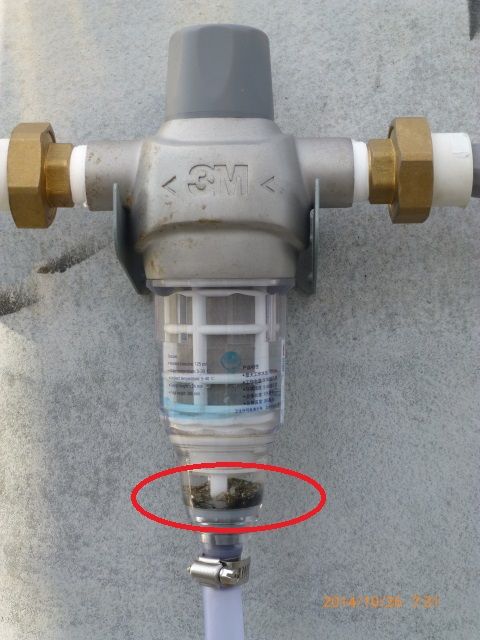

  前天(10月24日),朋友來訪,帶她們到頂樓參觀,才發現 3M淨水器反沖洗前置過濾器積有泥沙。
  今天早上,家人決定將3M淨水器反沖洗前置過濾器進行反沖洗。
  家人特別爬上鐵梯,看水塔的水是否清淨。
  結果,還是清澈見底。
  反沖洗十分簡單,將排水管接在水桶,盛接反沖洗下來的水及泥砂。
  接著,逆時針旋轉閥頭頂部旋鈕,一直到不能旋轉為止,此時,已打開的底部排污口,會排出泥砂、沈澱物、鐵鏽顆粒等。
  然後,順時針旋轉閥頭頂部旋鈕,關閉排污口。
  如果,沖洗不乾淨,可再重覆上述步驟。
  沖洗前:
  沖洗後:
  沖洗出來的泥沙、鐵鏽顆粒:
  整個過程約十分鐘,快速又簡便,過濾效果又好。看來,買3M淨水器反沖洗前置過濾器,是買對了!
  由於使用地下水,大約一個月要清洗一次。
