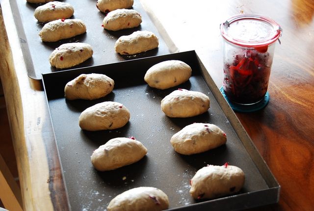

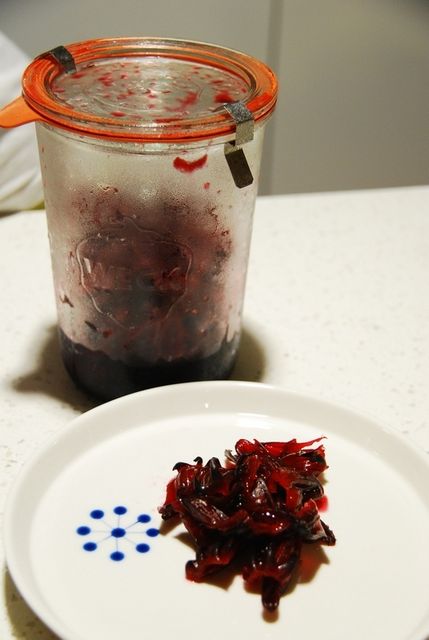

天微冷也是麵糰發酵緩慢的時間
也不用像夏季約一小時去照顧麵糰
今天利用種菜空檔
來作一款簡單的養生歐式麵包
以自種洛神花蜜漬
約一星期呈現酸甜爽脆口感
連湯汁混入麵糰內
一次約作近20顆歐式麵包
冷卻後多餘冰入冷凍庫
儲存這2星期的存量
洛神花蜜漬呈現酸甜爽脆口感
天微冷也是麵糰發酵緩慢的時間
(第1&3次發酵各約80分鐘)
利用空檔種葉菜
蜜漬洛神花黑糖歐式麵包

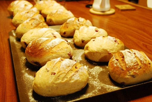

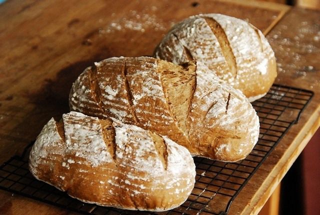

發表於 2014-10-29 20:34:26 | 顯示全部樓層
請問麵包皮上的白粉是麵粉還是糖粉,是什麼時間點撒上的,如果是麵粉,作用為何?
856
22726
 樓主| 發表於 2014-11-5 14:14:37 | 顯示全部樓層
RICK.JEN 發表於 2014-10-29 20:34
是麵粉
在送入烤前噴點霧水
在以網篩灑上
個人覺得純裝飾用!
23
173
3575
3575
發表於 2014-11-5 17:40:22 | 顯示全部樓層
要進烤爐前會在麵包上劃刀,灑上麵粉會比較好劃。
23
270
1595
1595
發表於 2014-11-5 19:40:38 | 顯示全部樓層
872f457f 發表於 2014-11-5 14:14
是麵粉
在送入烤前噴點霧水
在以網篩灑上
也可使麵皮不直接碰到熱源,不易燒焦
歐式麵包多如此做

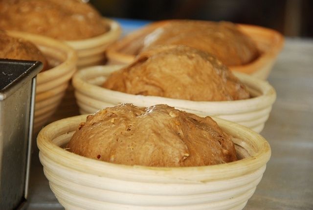

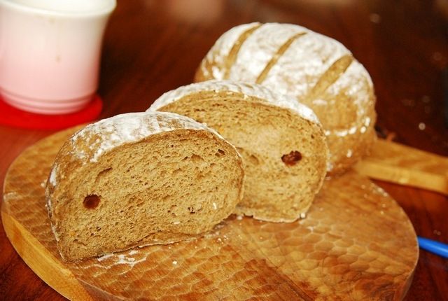

雜糧葡萄鄉村麵包
麵糰配方~
老麵30%(前夜預製)
高筋麵粉/雜糧粗磨粉/水/酵母/鹽/葡萄乾
做法~
室溫22度直接發酵
第一次發酵1.5hr中間發酵20分最後發酵1.5hr

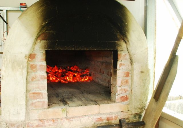

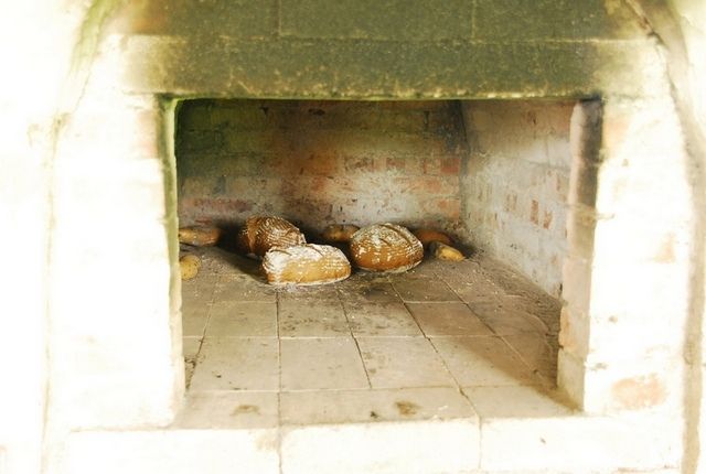

柴窯預熱1.5hr偵測溫度200度後窯壁噴水
送烤約15分鐘柴窯熱效率很好
烤了3梯次溫度都沒有降低
窯烤過程中撥動麵糰若熟固
中段時間要轉動麵糰方向讓受熱均勻
柴窯1.5hr加熱偵測溫度200度停火
麵糰室溫22度最後發酵1.5hr
柴窯壁噴水製造水蒸氣讓麵皮脆化
要轉動麵糰方向讓受熱均勻
麵包出爐散熱
無油無糖麵包建康取向~
跟一般甜麵包不同
品嚐麥香及雜糧風味
