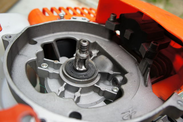

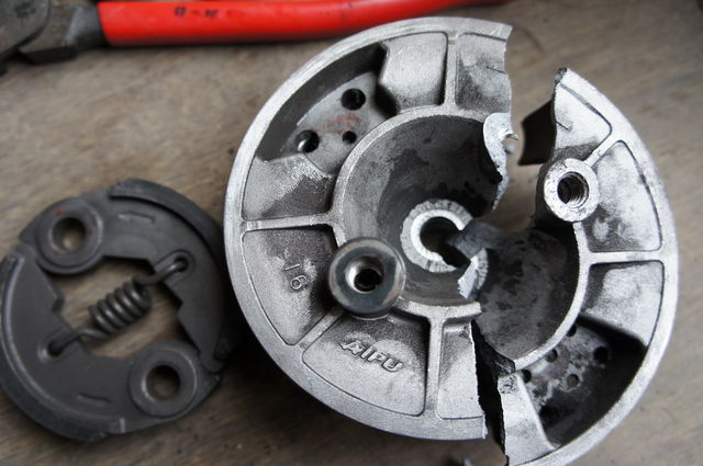

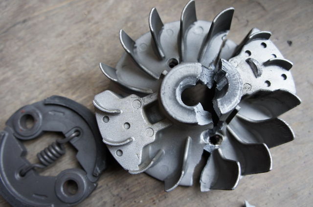

發表於 2014-4-22 20:50:09 | 顯示全部樓層
donfang嫂 發表於 2014-4-16 13:50
廠商問說是不是這個東西裂了?
不過,我很懷疑這個東西怎麼會破?是向誰買的?
今天撥空把鑽洞機損壞的地方拆開,除葉片破損,中心的凹洞是原本就該這樣的嗎??
拆開後拉拉繩可以拉,但有點難拉。是因為葉片拿起來嗎??
另葉片上寫16 AIPU,直徑約11公分。
46萬
460854

發表於 2014-4-22 22:36:35 | 顯示全部樓層
本帖最後由 edwin9135 於 2014-4-22 22:49 編輯
windidf 發表於 2014-4-22 20:50
拆開後拉拉繩可以拉,但 ...
連軸心都會破裂,不使用何種材質?軸心熱處理有問題?
離合器座破裂。
可見引擎輸出馬力大於材料承受力。
建議引擎換小馬力。
修正說法:若引擎無法換小,請使用小尺寸鑽頭。

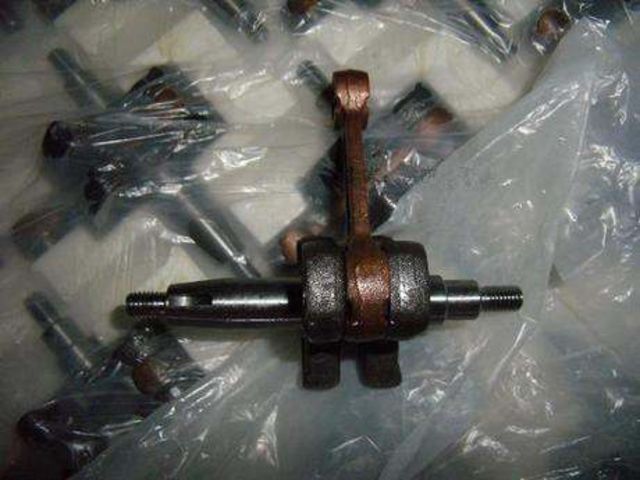

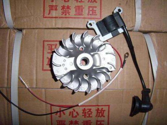

 樓主| 發表於 2014-4-23 10:17:37 | 顯示全部樓層
本帖最後由 donfang嫂 於 2014-4-23 10:34 編輯
拆開後拉拉繩可以拉,但 ...
這叫磁飛輪
這叫曲軸
固定這二個的鍵梢...他們叫半圓件
這三件到我這裡的價格,總計450元
因為您還要買鋸片和扶禾器,所以這二件的運費就合併一起就可以
若您有確定要,請發消息給我,我再給您我的匯款資料,謝謝!
