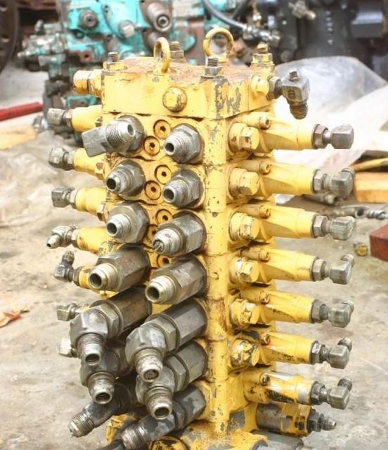

發表於 2015-1-16 23:27:58 | 顯示全部樓層
ktr235 發表於 2015-1-15 11:33
非常感謝您的解說,又多學到知識了
我說的控制閥就是開關座總成,就是控制液壓油往履帶或各個油缸的總 ...
是說這個嗎?
如果是分配閥內漏應該不至於很沒力
是挖斗單向無力還是雙向?
若是你說的內漏就是內部逆止閥無法逆止
但是外部油封正常,所以應該是單向無力
若是雙向無力代表並非只是你說的內漏問題
建議先自行測試
把沒力那個部份的油管換至其它動作交叉測試
省錢方法,可選擇犧牲某一弁赨r
把最無力的換到推剷,推剷沒力沒關系,履帶有力還能免強配合著用

 樓主| 發表於 2015-1-20 15:28:04 | 顯示全部樓層
anson_72 發表於 2015-1-16 23:27
是說這個嗎?
如果是分配閥內漏應該不至於很沒力
對,就是照片這顆
目前挖斗油缸內外油封已更新,但是挖斗挖土時還會不動作且沒力,引擎無負載的聲音。且利用小臂往前刮土時,挖斗會往後消退,挖斗雙向無力,請問這個問題是不是分配閥內漏所造成的??因為引擎無負載的聲音,所以懷疑內漏。
所以換分配閥油封有救嗎?目前其他油缸都有力,但是相同的問題是有負載下熄火,每個油缸約5分鐘後全部消退,無法定住,但是不影響工作力道。
目前最大問題就是挖斗雙向無力消退問題,所以也可以把小迴旋的油缸管路跟挖斗交換嗎??這樣操作桿也會改變操作是吧??

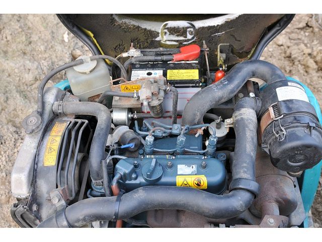

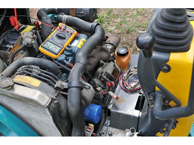

發表於 2015-1-20 20:58:32 | 顯示全部樓層
借用板大的版面一下,
久保田 u10-3加循環油的位置是在電瓶右側.
我想請問一下循環油濾心在哪裡?
柴油的濾心是中間那一個,還是有3個濾心?
圖下方那個藍色的,是不是引擎機油的濾心?
圖片正中央,操控台中間有紅色套子的那個桿子,
一扳動手臂就無法操作了,但是輪子可以動,這個操作桿
的用途是什麼?或是什麼情況下會用到這個操作桿?
麻煩有經驗的大大能指導一下.

 樓主| 發表於 2015-1-21 14:33:29 | 顯示全部樓層
hoyea 發表於 2015-1-20 20:58
借用板大的版面一下,
這台U10-3好高級  請問買多少錢???
藍色那顆應該是液壓油濾心!~一般應該在液壓油箱出油口旁

 樓主| 發表於 2015-1-21 14:35:49 | 顯示全部樓層
借用板大的版面一下,
電池旁那一小顆是柴油濾心

發表於 2015-1-22 22:12:40 | 顯示全部樓層
ktr235 發表於 2015-1-20 15:28
對,就是照片這顆
目前挖斗油缸內外油封已更新,但是挖斗挖土時還會不動作且沒力,引擎無負載的聲音。 ...
雙向無力肯定不只是內漏這麼簡單
而且你連定住都會軟掉,很危險
你只能交叉測試了,油管互調看看囉
可把小迴旋調給挖斗用,操作桿也可以調

 樓主| 發表於 2015-1-23 11:22:57 | 顯示全部樓層
anson_72 發表於 2015-1-22 22:12
雙向無力肯定不只是內漏這麼簡單
而且你連定住都會軟掉,很危險
請教您雙向無力還有什麼可能原因呢???
現在這台拿來翻土 挖溝是還沒有問題,只是挖斗無力要花的時間更多才能完成工作!!
我是要修還是賣比較好呢?跪求指導

發表於 2015-1-23 23:33:49 | 顯示全部樓層
ktr235 發表於 2015-1-23 11:22
請教您雙向無力還有什麼可能原因呢???
現在這台拿來翻土 挖溝是還沒有問題,只是挖斗無力要花的時間更 ...
可能油壓幫浦壞掉了
你不交叉測試,只能用猜的
這機況應該賣沒錢,殺肉價或廢鐵價
不要修也不要賣,這樣用就好了
