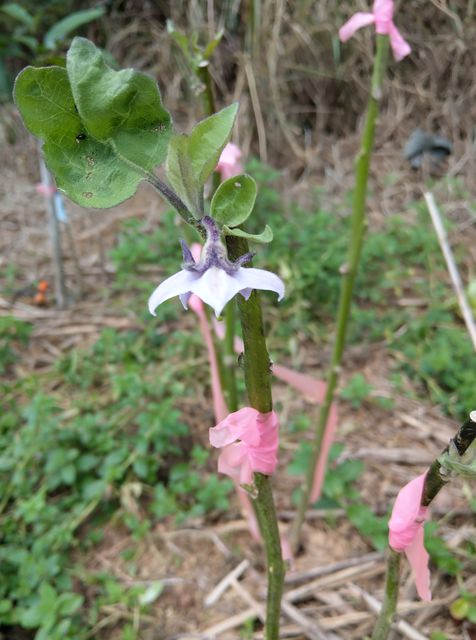

 樓主| 發表於 2020-1-24 09:53:32 | 顯示全部樓層
本帖最後由 eastern 於 2020-1-24 17:31 編輯
接了N年雖有成功一霎那...只嘗過一兩條較硬,萼上長滿刺的茄子
再來連砧木本身都GG了!...
只好栽培新秀,來年再戰!...

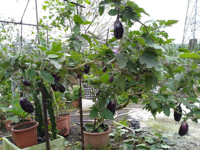

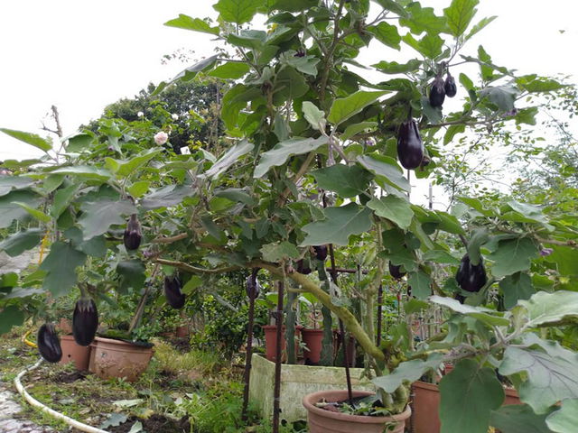

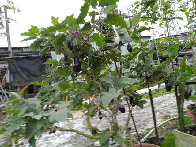

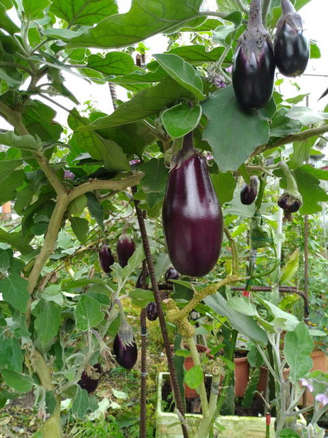

發表於 2020-4-9 00:03:44 | 顯示全部樓層
eastern 發表於 2020-4-7 14:21
請問天鵝大,
您嫁接好的都一直種在盆器中嗎? 砧木沒有年限(壽命)嗎?
這棵萬桃花砧木已5年了,上面接了好幾個品種
有日本圓茄,長茄,花茄及玉女蕃茄
圓茄及玉女冬春長的比較好
長茄及花茄夏秋較多
每一種在季末枝條伸展太長,老化營養就會供應不足
這時就留最近嫁接處的新長芽枝,其他的忍痛全剪,讓他休息
交替換其他品種伸展
所以冬春我吃圓茄及玉女,夏秋吃長茄及花茄
之前夏天貼的長茄照片,花盆都是同一棵
他雖種花盆,但根已經串到地下去了,花盆現在搬不動
長得好種一棵就吃到怕,當然我每週都勤下肥料
萬桃花很好接,我也有接其他棵,但都是在送人,您要也可以來搬
eastern + 20 感恩啊!

 樓主| 發表於 2020-8-9 16:54:02 | 顯示全部樓層
與茄子(左)並駕其驅的水茄(右)
這個季節又要來拼搏一番了!...
先試接一株看看...

發表於 2020-9-19 12:56:23 來自手機 | 顯示全部樓層
接了一個月的茄子,用嫁接帶成功率高太多了
Zefram + 20 我很贊同
700810
發表於 2020-9-19 13:18:23 | 顯示全部樓層
Vincent721 發表於 2020-9-19 12:56
嫁接帶比較緊
石蠟膜會被風吹斷
eastern + 20 我很贊同
