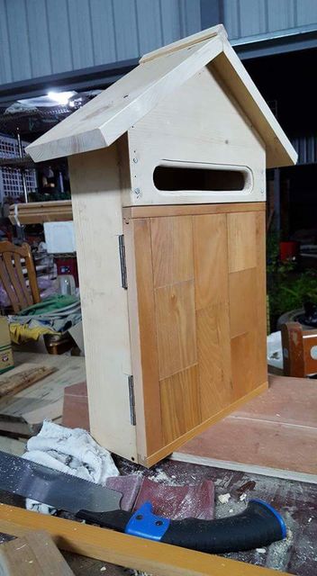

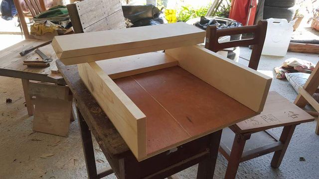

信箱製作
答應ASO大大的信箱
再不開工就快跳票了

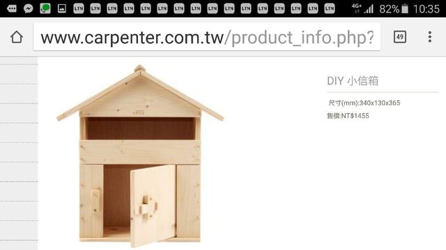

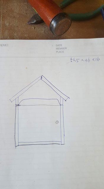

本來想參考下圖,但怕有抄襲之嫌作罷
隨手畫了一個草圖,簡單耐用就好

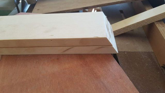

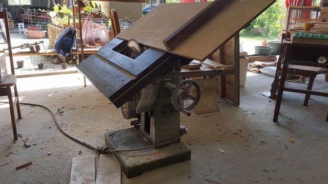

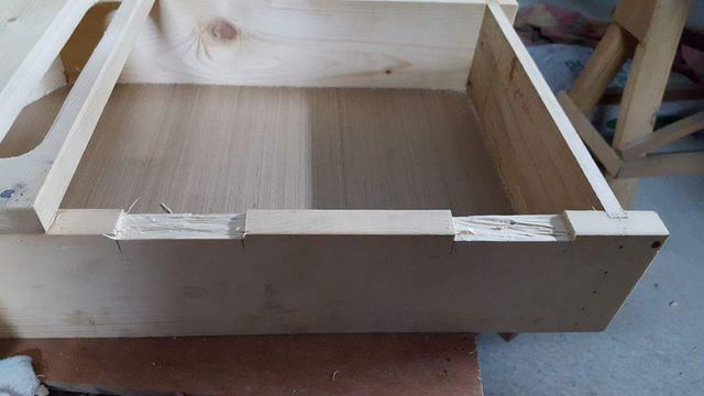

上午找一些餘料來備料,尺寸角度就隨意就好
没有角度裁断机還真不方便,
機器喬了半天,
才鋸好所要的角度

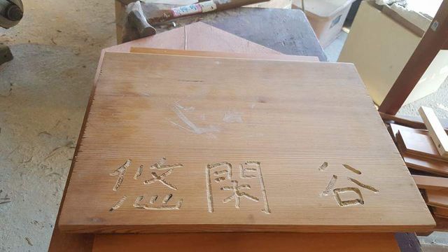

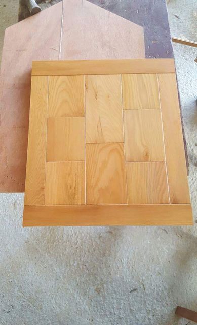

還差一片門板,找到一片適合的,卻不適用; 前陣子無聊,被我拿來用修邊機練習刻了字在上面,得再找過了。

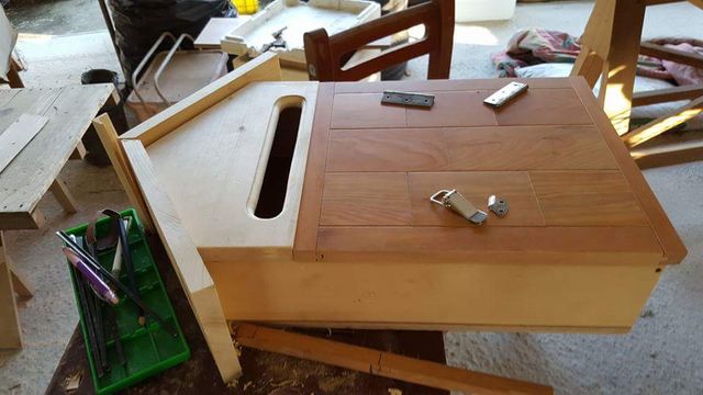

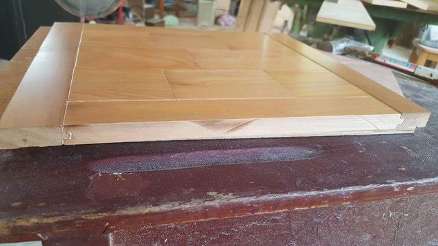

下午找到了一些實木地板餘料,門板就用這來做做看
這門片雖都有嵌接,用在室內没問題,但信箱放户外,就不知道耐用性如何了。
試試看,用壞了保証維修或換新。
明天若有空就把它組裝起來。

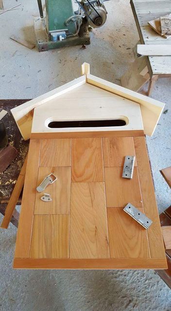

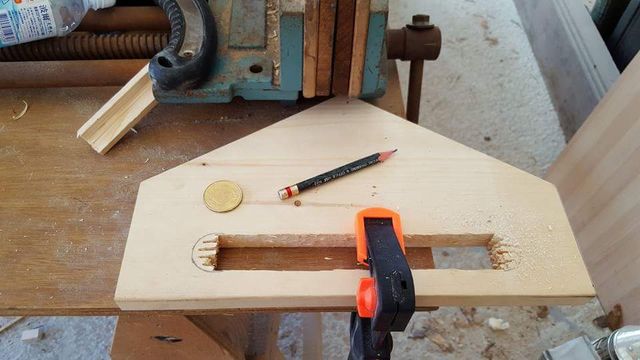

 樓主| 發表於 2016-11-17 12:17:59 | 顯示全部樓層

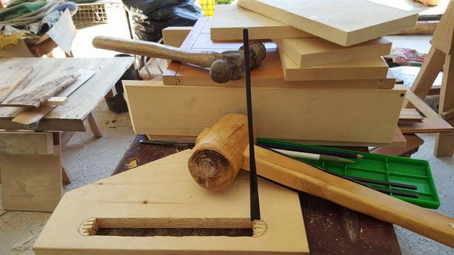

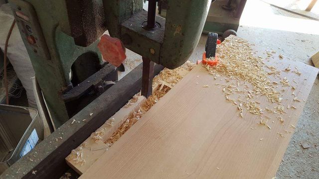

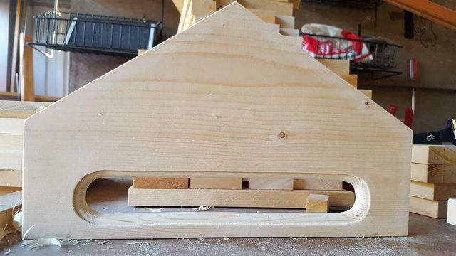

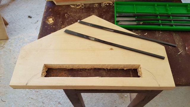

没有路達(router 雕刻機)
一整個早上都在想
信箱投入口要怎麼施工
如果有老闆review 或 師傅在旁邊
一定會被K
慢工出細活? 可不一定!
但做細工,覺得一整個 慢活的步調。
這SPF木材鬆軟易碎,下午再用雕刻刀, 慢慢修整出。

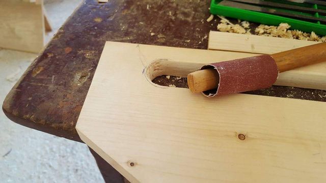

 樓主| 發表於 2016-11-17 16:20:21 | 顯示全部樓層
本帖最後由 CK 於 2016-11-17 16:26 編輯

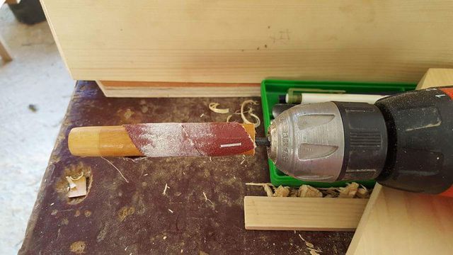

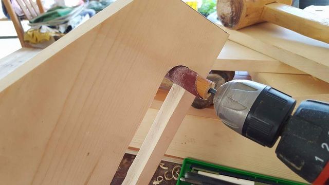

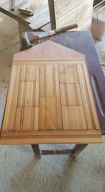

信箱口手工修整後,坑坑疤疤,必需砂磨,以便之後容易塗裝。
太没效率了,用手滾了數十圈就酸了,不好施力連木灰都磨不出來。
趕緊來自製一個砂磨棒,否則下午就沒進度了。
雖然不是很好用,軸無法鑽在正中心,轉起來會心,但比用手轉快上千倍萬倍。

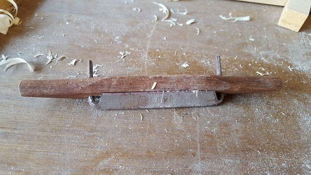

今天也用到了十幾年前未學木工時,在超市買的第一個木工具,像牛角的東西,叫"丸鉋"的樣子
最後,也用了修邊機將開口修出花邊。
試合看看,信箱將會做成什麼樣子?
提早下工,下個禮拜再繼續。

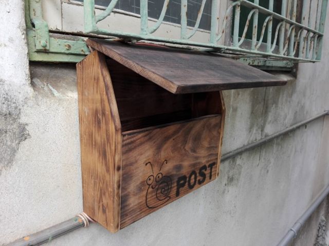

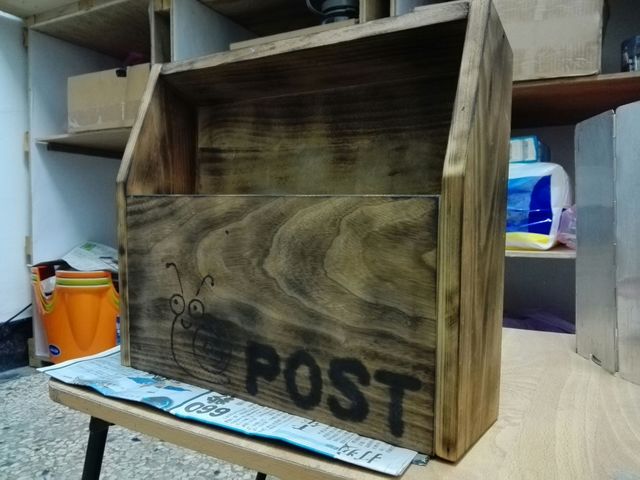

發表於 2016-11-17 22:35:30 | 顯示全部樓層

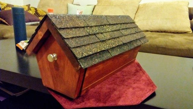

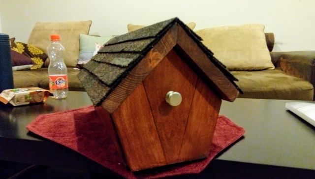

剛好這幾天也做了一個信箱, 現一下
不過我沒機器, 都是用手鋸的. 傷眼見諒
因為是放在戶外, 所以都是用實木板外加薰黑處理; 還有個誘l防雨.
現在外面烏漆麻黑, 明天再補完成圖

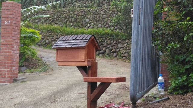

發表於 2016-11-18 10:52:51 | 顯示全部樓層
嘿嘿~ 獻醜了!
因為是放在戶外, 整個造型主要考量防雨跟能夠洩水.
所以可能不是很漂亮

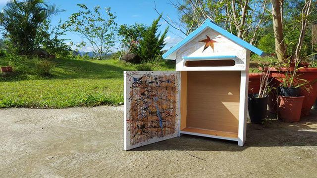

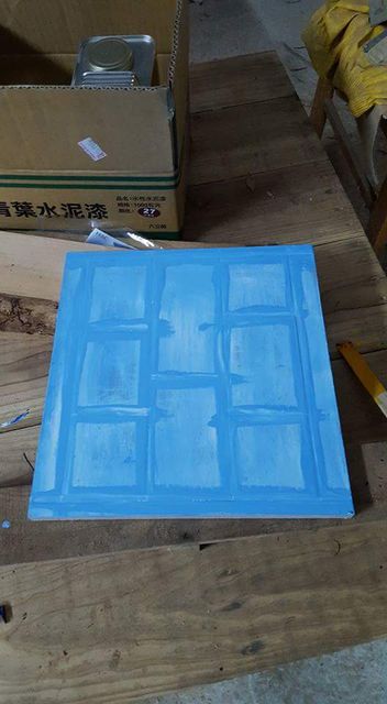

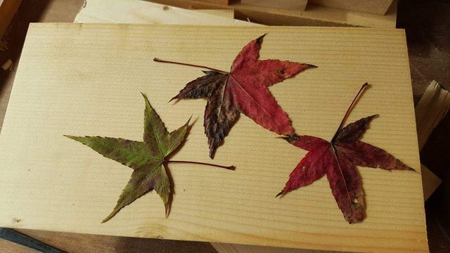

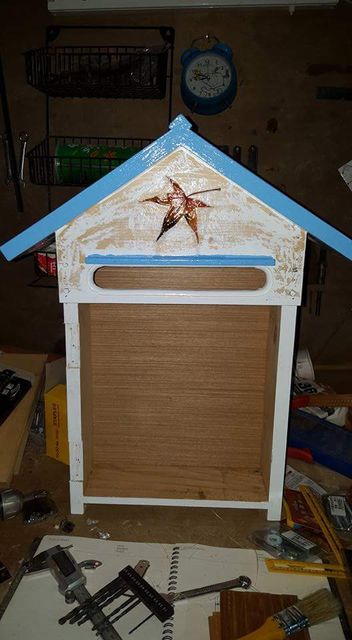

 樓主| 發表於 2016-11-24 09:40:17 | 顯示全部樓層

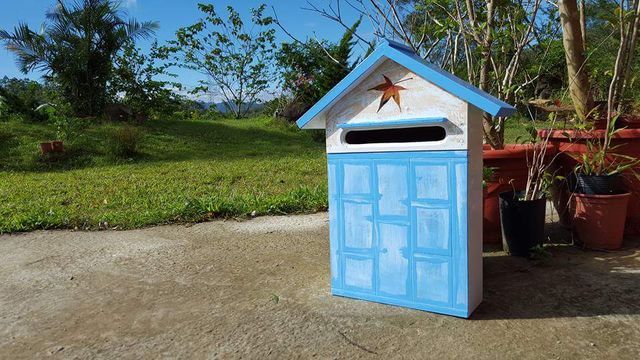

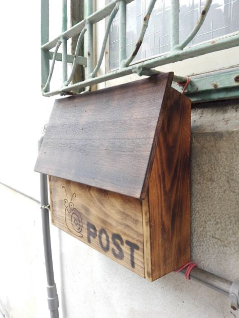

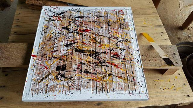

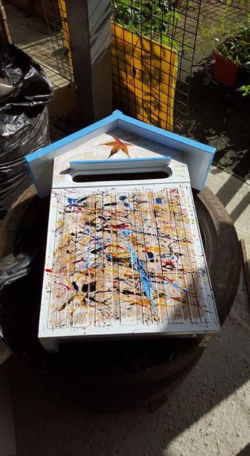

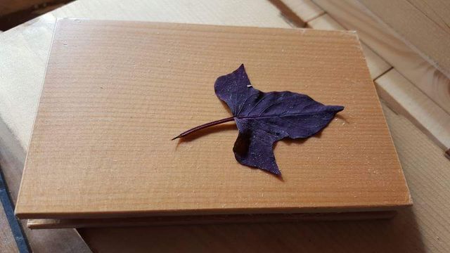

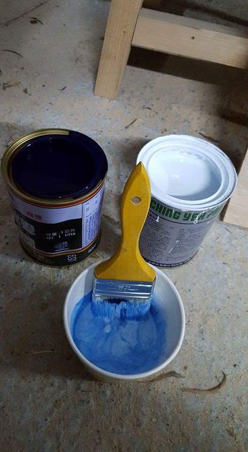

天氣終於放晴,
第一次在木作品上做不同的嘗試
昨晚傳初稿照片Line給老婆看
她回"楓葉怎麼那麼漂亮你畫的嗎"
紫色地瓜葉
幸好有楓葉
BJ4,看圖……

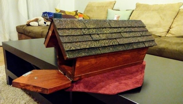

發表於 2016-11-28 14:09:12 | 顯示全部樓層
本帖最後由 brown發哥 於 2016-11-28 14:10 編輯
這個信箱的右邊平台
不知有何作用?
鳥踏?咖啡架?茶壺座?
