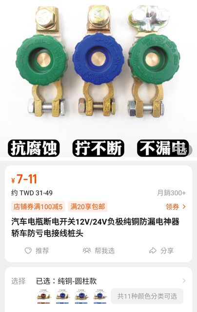

一般是熄火後還是會偷吃電的問題,接個負極斷電器,長時間沒開前先斷電,可讓電瓶撐很久,若兩三天內會開就不用手動斷電。
缺點:沒電就不能遙控…

一般是熄火後還是會偷吃電的問題,接個負極斷電器,長時間沒開前先斷電,可讓電瓶撐很久,若兩三天內會 ...
這個我也有在用,用好幾年了,裝在電瓶負極,蠻方便的,不過我的是老車也有行車電腦,好像沒什麼影響,只是時鐘和音響要重新設定,倒是現在出的新車電腦都很先進,有些還需要不斷電才能換電瓶,否則電腦設定會跑掉.

我還想另一種招數,從電瓶接一條線DC接頭出來,用便宜小電流12V 0.5-1A的充電器,這個應該很難充到13V,且因電流很小,線細一點也沒關係。
停車時就一直給他小電流充…,但只能在有插頭且不會被雨淋的地方。
【淘】https://m.tb.cn/h.U3X9koo?tk=8kQD2BlInfc CZ3457 「HE智能12V酸蓄池充器12V5AH 7AH 9AH瓶充器13.8V1A孔」
volvo車系不能斷電
斷電後電腦設定全跑掉
有大麻煩哦~~

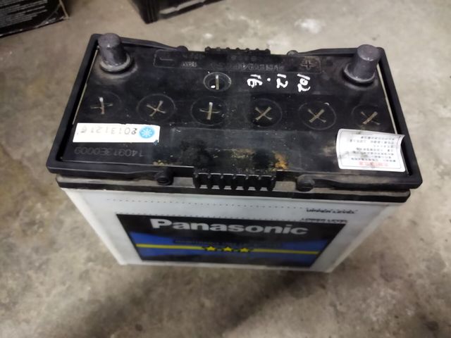

本帖最後由 ming0722 於 2022-10-13 10:33 編輯
這是今年8月預防性更換下來的電瓶.
102年12月買的. 裝在 TOYOTA VIOS 上,
用了8年多,
換下前都還是正常的.
這車這兩年來比較常開, 前些年都是一個月開個一兩次.
換下後就一直放著,
兩週前還拿去幫其它車救車. 當時量電壓還有 13.4V
不知道是不是剛好這顆是特例, 還是 panasonic 的電瓶比較耐用.
比較常用的湯淺, 都差不多三年就掛了.
對了, 它是免保養電瓶, 換下來時, 因為好奇, 我把上方的保護貼紙撕了, 才能看到加水孔.  看了水位還是在正常水位. 水量經過8年多, 並沒有明顯的改變.
原本還想再買一樣的電瓶, 可是店家沒貨, 然後另一台車上用了三年的湯淺已經下課了, 等不了, 於是就買了店家推薦的 BOSCH 電瓶.
