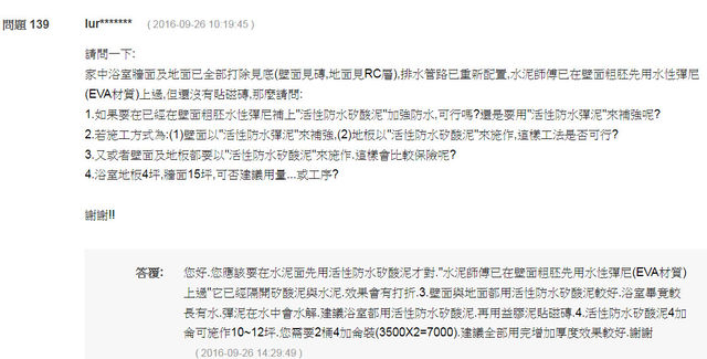

像這款 說 就算 以後 有地震 導致 細縫 ~ 也會 自行修補 >>>活性防水彈泥
在 問與答 中 ~ 有人 跟您 提的問題 相似 ~ 截圖 給您參考 ~

這個 「活性防水彈泥」說明的施作步驟是:
3.使用活性防水彈泥加2~3倍的水,當底漆塗刷打底一道。
4.再用活性防水彈泥原液塗刷一道。
5.再使用活性防水彈泥加入水泥,調到好塗刷的稠度,即可以塗刷。
也就是說,最後要用「活性防水彈泥+水泥」,做幾遍讓它有厚度。
但是我浴室地板不是見「底」,而是水泥已經施作好,傳統彈泥尚未施作。
所以是不是應該直接用「矽酸質」來浸泡,把細縫填完,
再上「活性防水彈泥」,最後「貼磁磚」呢?感謝啊!

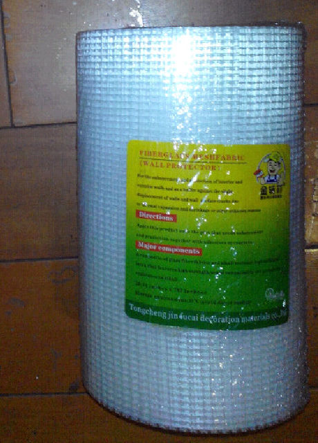

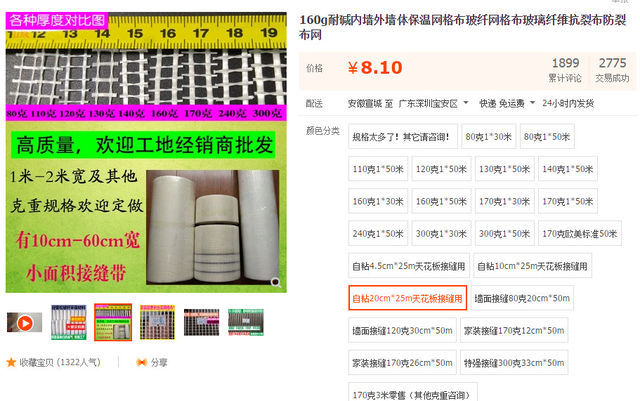

對了 ~ 您 浴室 塗彈泥 時 , 也可以 在 角落 或 交接處 ~
貼上 這種 防水專用玻璃纖維網 ~ 可以 更加強防漏~ 也可以 預防地震 帶來的 小裂縫 ~
防水專用玻璃纖維網
使用方式 參考~
小弟 是 掏寶買的 ~ 因為 去年 用量大 整個 屋頂 ~ 所以 之前是買 1米x50米的 ~ 很便宜 ~
這是 上次 買 ~ 店家 多送 的 ~

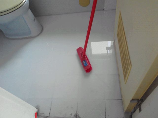

3天前 泡的 浸泡式矽酸質止漏液~ 來 檢驗一下 成效 ~
第1天 用了 1000cc x 20倍的水 = 大概量一下 5加侖 的 3/2桶 = 倒入浴室地板 ~
第2天 一大早去看 ~ 3/2桶的水 全漏光 ~ 浴室地上 全是 粉末 ~
然後 ~ 我又 倒入  3/2桶的水 ~ 並沒有 再添加 新的 止漏液 ~
只用 刷子 大概 刷一下 浴室地板 ~ 讓 粉跟水 混合 ~ 並且 在 牆角 用 簽字筆 作個 記號 ~ 水的高度 ~
第3天 沒漏了 ~ 水的高度 跟 昨天 作的記號 一樣 ~
這間浴室 保養完畢 ~ 明天 打算 把水 撈起來 ~ 再 混入 1000cc~ 再去 泡別間 ~
這1桶 1加侖 490元 ~ 我打算 用 4間浴室 ~ 平均 1間 花費約 120元 ~ 也不貴 ~ 值得買 ~

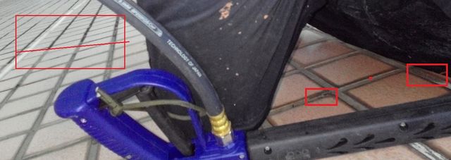

看自己的照片 無意中 ~ 發現 高壓沖洗前 跟 洗後的差別 ~
左邊的紅框 ~ 上下 顏色 差很多 ~ 有青苔 ~ ( 我 膝?這邊 還有 2個 磁磚縫 沒洗到的 污垢 )
要塗防水漆前 , 一定要 把外牆 污垢 青苔 清洗掉 ~ 否則 防水漆的效果 會 很差 ~~

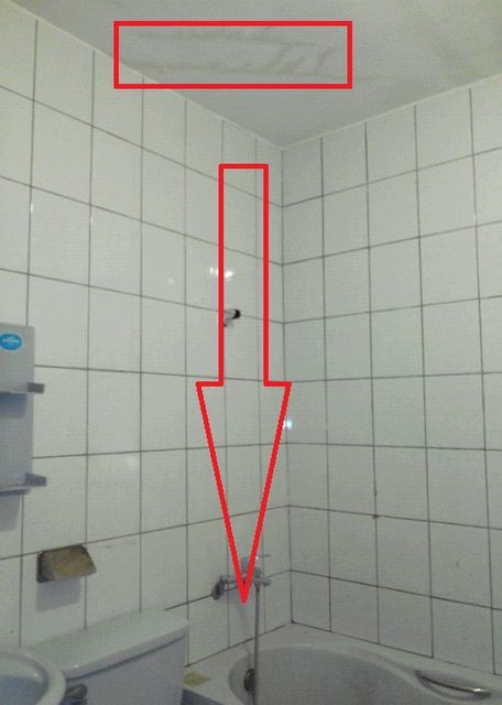

浸泡式矽酸質止漏液 泡 4樓 浴室 ~ 3樓 浴室 天花板 在漏水 ~ 4樓 漏到 3樓 ~~
雖然 漏的很快 ~ 這樣 還好 處理 ~ 因為 漏水位置 對應 樓上 浴缸 位置 ~
3樓 浴室 天花板 這 裂縫 用 立邦矽酸質防水底膠  補起來 ~
4樓 對應的位置~ 如果 找不到 漏水處~ 應該 會把 浴缸 拆起來 找 ~ 找到 在用 防水水泥 補起來 ~
聽說 要下一星期的雨 ~ 剛好 適合 室內作業 ~ 適合 修補漏水 和 再尋找 有無 其他漏水處 ~

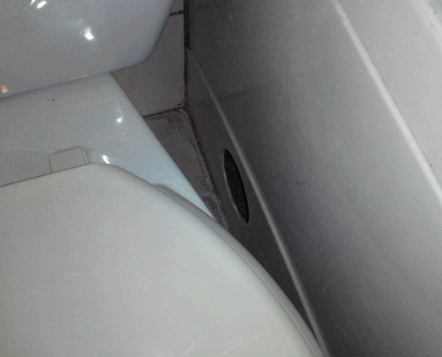

承上頁 漏水照片處 處理 ~

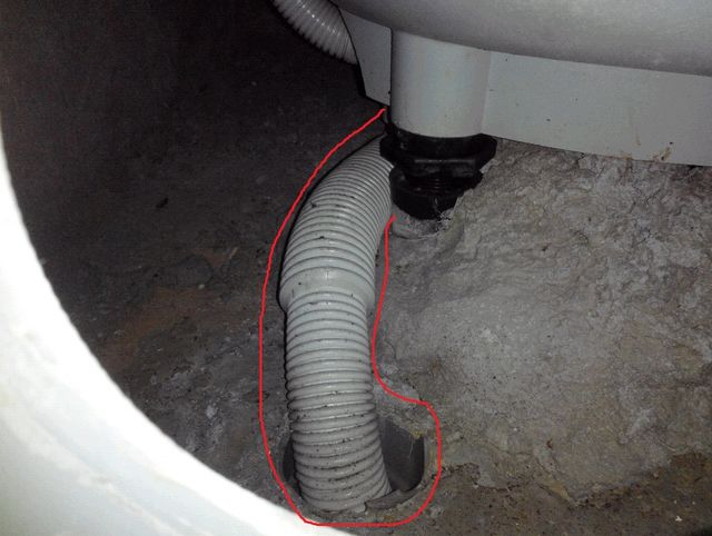

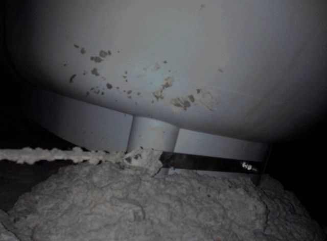

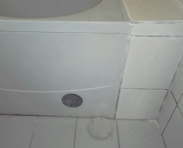

這是 4樓 處理情形 ~ ( 4樓 漏水 到 3樓 )

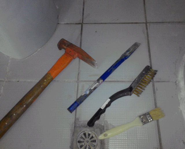

先準備 工具 ~ 再 打開 浴缸 前後維修孔 檢查 ~
↓↓↓ 這條 水管 為 浴缸排水管 ~ 有時 用太久 難免粉化破損 ~ 可以 自己 換新的 ~ 很便宜 ~
如果 遇到 浴室漏水 ~ 先檢查 一下 ~ 不用 急著 找漏水業者 來 敲掉 磁磚水泥 ~ 花大錢 ~
浴缸下 的 水泥 很乾 ~ 所以 漏水處 不在 浴缸下面

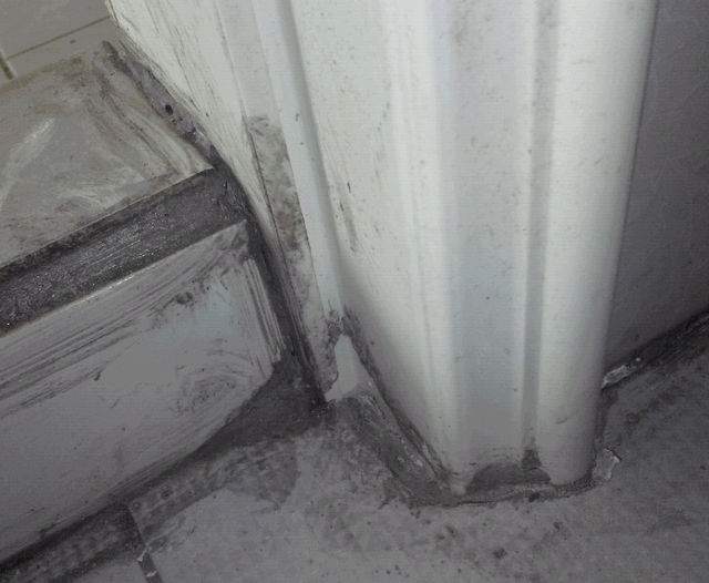

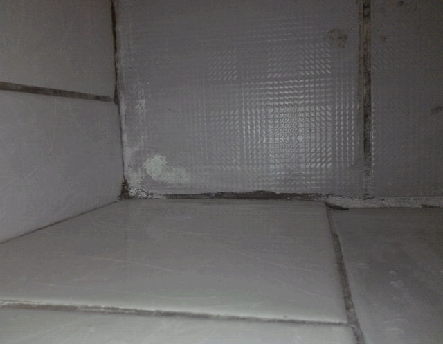

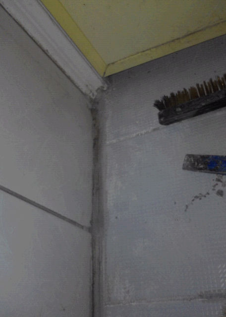

再檢查 浴室磁磚邊縫 ~ 發現 不少 磁磚縫水泥 都 裂開 甚至 開口了 ~
所以 打算 4樓 先把 所有縫隙 ~ 用 防水水泥 填補起來 ~
