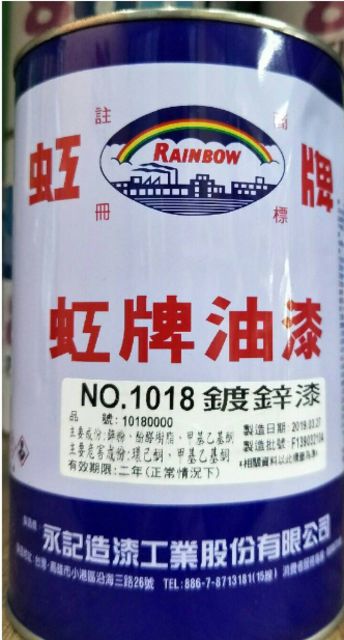

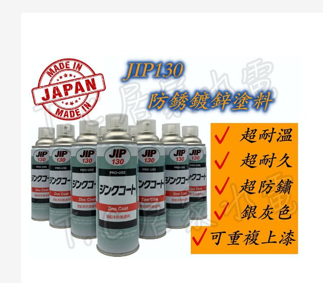

發表於 2020-5-17 15:44:35 | 顯示全部樓層
推薦這兩款,
都是鋅粉漆。
