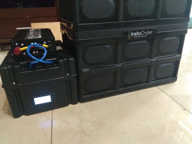

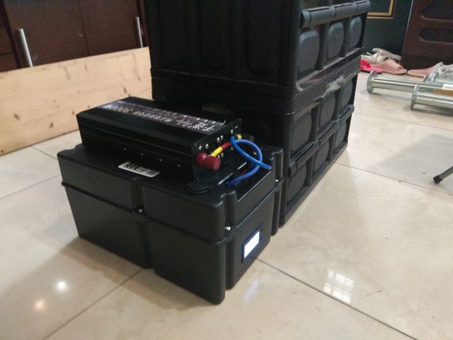

未來我的做法很簡單,車泊懶得洗洗切切還煮飯把車廂弄的湯湯水水很髒亂,我就是在家裡做好冷凍或冷藏便當或是到全聯買冷凍食品,帶去外面用微波爐加熱幾分鐘就好了,省時又方便車內也比較不會累積異味.... 所以既然要花錢買鋰鐵,就直接上280A 3000W逆變器..可能會比較好..免得想要用,電力又上不去...需要重買,退休的舊物又要找地方囤..
剛才幫女兒用鋰鐵電池+微波爐煮辛拉麵,先大火按4分鐘,水開了,再放麵按大火3分鐘,電量從278A 降到 264A, 用掉14A ,也就是168W, 耗電量勉強接受,因有煮到 熱水,時間會長一些..
Oukitel P2001 那台一體機看起來夠水準好看,但166A 要賣到45000元,真的是有點貴..

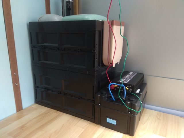

所以後來買 280A+3000w逆變器 長36公分x寬25公分x高20公分, 容量多了快一倍,體積還比Oukitel P2001小,
價格也低很多.
剛把鋰鐵電池和好市多的折疊箱擺在一起,大小比例還蠻搭.剛好尺寸小一半,也就是igt 一單位.

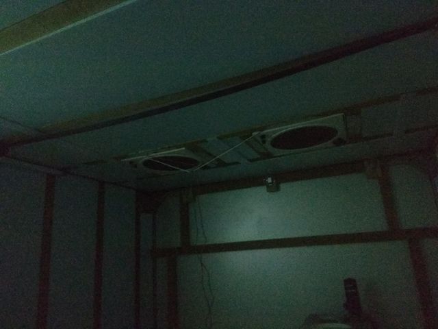

目前實驗是用吸風產生正壓把外面夜晚27~28度的空間吸到車內產生正壓,風量對流會比較涼爽,同時也
解決了另一個蚊子的問題,若車廂內正壓,車廂內空氣會不斷的從蚊子可能進來的縫隙擠壓排出,這樣不夠力的昆蟲
像蚊子之類的就進不來了...
上星期六上東眼山,我也是開吸風來產生正壓,頭頂上那兩台風扇不斷把外面25.4度的冷空氣吸入,有如兩台冷氣不斷往車內吹送,非常的涼爽... 整個車廂的每個空間角落都涼.....
為什麼我的整個車廂的每個空間角落都涼連皮膚上的毛細孔也涼,.原因很簡單,就是我是家徒四壁的四方空間,沒有衛浴隔間,也沒傢俱也沒架高床舖..
所以被吸進來的風,能很平均順利送到每個細微的角落,若是有隔間或是堆滿雜物,吸進來的風,就會被擋住後亂跑,最後甚至不叫對流,只能叫亂流...
至於太陽能板我是最後一定會裝,但我的車頂是活動的,可以上掀,目前沒有太陽能板,車頂重約60公斤,手動上掀就非常重,若加上2片太陽能板至少會再多40公斤以上,也就有可能超過100公斤,目前我的車廂總重不到300公斤,若車頂是100公斤,那就佔了1/3 的重量左右,我是會比較擔心車頂的配重比較高,造成頭重腳輕, 也有想過輕質軟太陽能板,但聽說不耐用外,發電量也不高....

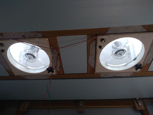

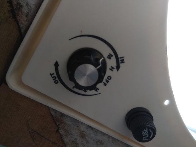

我向大陸淘寶淘的這兩台12V排風扇,真的很省電,和我之前的得利卡用的12V勳風扇效果差很大...
可能是一次二台且裝在車頂上加上後尾門大百葉窗,家徒四壁且密合,前風扇後百葉窗,達到完美的吸正壓或排負壓對流..
之前的得利卡無法裝在車頂上,只能裝在駕駛座旁邊的側窗,尾門微掀上紗網防蚊,夏天平鎮沒風的晚上睡車上還是很悶熱,車內風扇產生對流效果差,就產生了車泊兩大核心問題...悶熱流汗引來蚊子來攪局.....就是搞的兩眼開開到天明.....
現在斷拾離承載車廂是解決了這兩個悶熱流汗引來蚊子來攪局的核心問題...車泊沒什麼比一覺到天明更重要了...

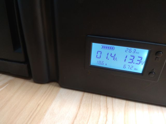

剛把280A鋰鐵+逆變器先暫時裝在車子上接風扇放電,看賣鋰鐵的老闆有無虛報280A容量, 反正還沒付錢,若放電不足280A 就拍照給老板看..
鋰鐵接了風扇才發現比我之前報的數字還省電,兩台一起開中段,也才18.6W,一台約9.3w, 280A 鋰鐵供兩台排風扇,可以連續吹 180.7小時,也是7.6天,看來還要再多加其它負載,否則這放電測試時間太久了.

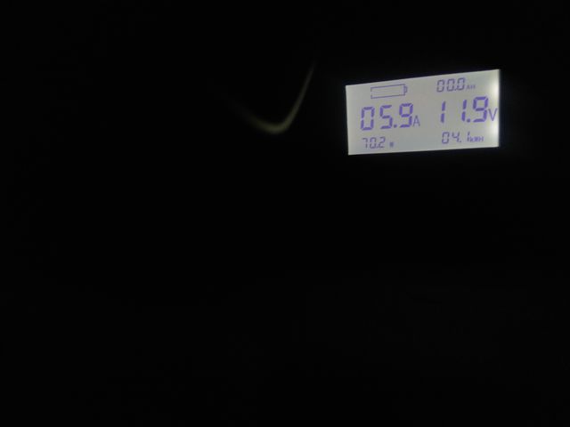

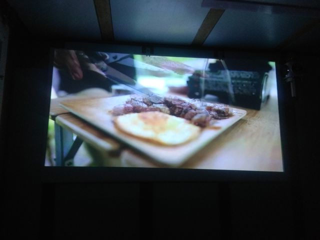

在車上看電影+兩台抽風扇約70w,用了好幾天了,終到0安培了,放電光了,奇怪的是還在繼續運作庫侖電壓11.9,逆變器電壓11.7,也都還未警告.

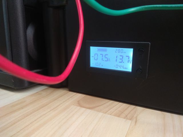

 樓主| 發表於 2022-8-22 10:15:23 | 顯示全部樓層
前天8/20 晚上11:00 放電到0A,還是繼續可用,但還是接上充電器開始充...號稱10A的充電器,大概只有7.7A 13.5V  104W 的輸出..
今天早上 9:30  己達 280A 最高己停止記錄 ,但還是繼續充電中... 所以庫侖計也只能參考..
賣鋰電的老闆來說,賣的鋰鐵電池是有分容的,也就是每顆都接近 足 282A ,
所以理論值判斷 282A / 7.7A .. 約要 36.62小時,才會充飽... 若從 8/20 晚上 11:00 開始充,大約要到 8/22 早上11:38分 左右會充飽
如果未到這時間就充飽,代表可能不足282A ,若超過了還繼續充,那可能就不只282A 了.... 不過這還要計算庫侖計約5%誤差及一些損耗..
