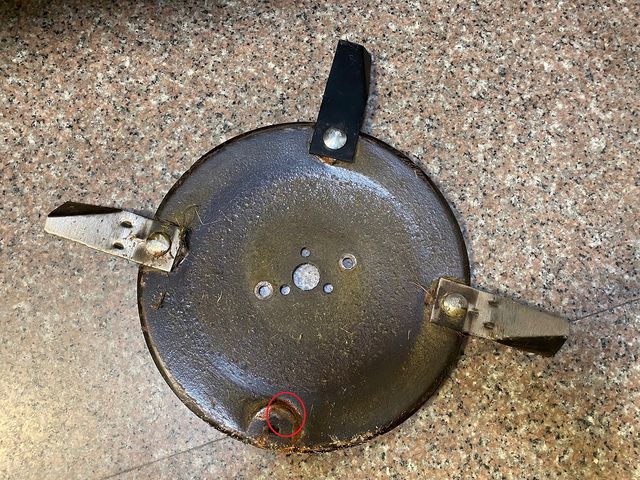

發表於 2022-6-6 13:33:47 | 顯示全部樓層
之前買的二手KAAZ自走式割草機,
買來的時候只有兩隻刀片,後來問原廠應該是4之刀片
昨天拆下後發現鎖刀片的一個洞有裂開的現象,
可能是這個原因才拆下用兩根刀片來使用
然後就用補焊的方式將裂痕兩邊焊滿,重新裝上四根刀片
也買了空氣濾清器
主要原因可能草太長了,發現不太夠力,常熄火
希望能解決
700810

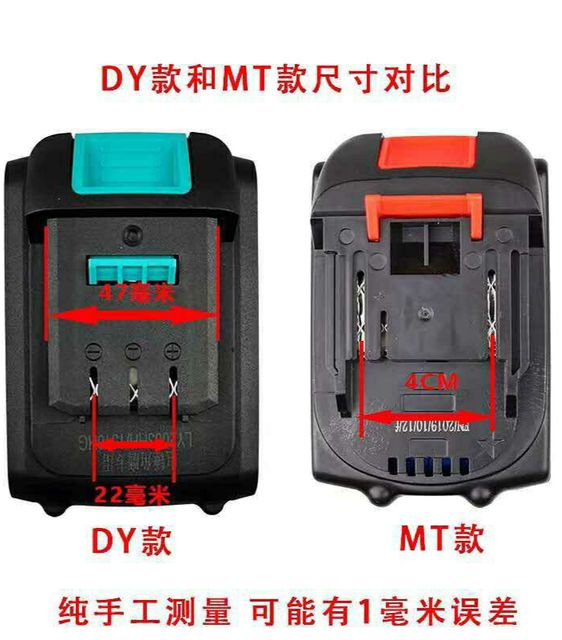

發表於 2022-6-7 08:16:30 來自手機 | 顯示全部樓層
本帖最後由 t8785013 於 2022-6-7 11:34 編輯
kuocc24799 發表於 2022-6-4 16:01
以上兩隻工具都是社區資源回收撿的,因為沒有電池,不知機器好壞.
請教這2隻機器的電池要如 ...
鏈鋸可能是使用大藝樣式的電池,手邊沒有這款工具所以提供一張網路上找的電池插腳尺寸供參考。註DY是大藝,MT是牧田。
抱歉更正一下,我查了一下這電鑽是一家叫機械堂出的電動工具,這廠商把電池分成E/K/H三種樣式,我不太清楚圖片那電鑽是使用那種,未查清楚就回答你,抱歉。
kuocc24799 + 20 感恩啊!

發表於 2022-6-7 16:03:07 | 顯示全部樓層
t8785013 發表於 2022-6-7 08:16
鏈鋸可能是使用大藝樣式的電池,手邊沒有這款工具所以提供一張網路上找的電池插腳尺寸供參考。註DY是大 ...
這家機械堂賣東西也很搞笑,竟然單賣電池,
卻沒賣充電器,不知要如何充電?
我這把電鑽應該用20V的電池,但它們官網
卻廣告說18V的也適用,於是我就買了一個
18V的電池,寄來後,發現尺寸不合,完全裝不
進去.
尷尬的是這電池又沒充電器,又沒機身,變成
一塊雞肋
eastern + 20 工具如浮雲!

發表於 2022-6-7 22:34:43 來自手機 | 顯示全部樓層
本帖最後由 hb7745 於 2022-6-7 22:49 編輯
hongjen 發表於 2022-6-6 13:33
之前買的二手KAAZ自走式割草機,
昨天拆下後發現鎖 ...
照片上看,應該刀片裝錯了。
刀片應該翻面裝在圓盤的另一面。
照片中的圓盤上面向著引擎,工作時順時鐘轉。
刀片裝圓盤下螺絲由下往上穿過刀片和圓盤,半圓形的墊片、螺母在圓盤上面。
