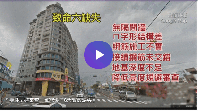

  自力建屋,除了可以建造自己喜歡的房屋造型外觀,格局外,最重要的,應該是建一棟自己居住安心的健康安全屋吧!
  這次0206地震重創台南,除建物倒蹋,人身傷亡外,也震出建築問題來。
  以下轉貼
  中國時報【曹婷婷、程炳璋╱台南報導】
  維冠金龍大樓倒塌付出114條人命代價,戳穿建築界許多不能說的祕密,樓高低於50公尺的大樓規避實質審查,各縣市充斥49.8、49.7公尺大樓,已是業界公開祕密,據了解,維冠大樓高度「正巧」49.9公尺,維冠建商林明輝等人鑽法律漏洞,害大樓住戶家破人亡。
  依《建築技術規則》規定,50公尺以上建物需單獨送驗結構計算書,並就鋼筋數等與結構安全相關的部分進行實質審查,但50公尺以下只有書面審查,林明輝等人鑽法律漏洞,竟蓋出49.9公尺的維冠大樓,規避實質審查,大樓倒了,賠上114條人命。
  維冠大樓何以會倒?專家指向設計失當等多項重大缺失,包括接續鋼筋的續接器未依照規定錯開,竟變成切齊同一水平面,出現斷在鋼筋處而非斷在續接器;為了規避實質審查,樓高設計50公尺以下,取得免死金牌;大樓1樓為軟弱層,偏偏梁柱少、隔戶牆遭打掉,造成頭重腳輕。
  中天新聞台《新聞深喉嚨》節目昨探討維冠金龍大樓倒塌原因及建築法規缺失,前立委邱毅指出,工程變更拿掉4面牆,變更設計需地方政府同意,當時監管與審核工務局官員是否有放水或怠惰,上級或民代有無關說施壓?「根本是人禍造成倒塌。」
  台北市土木技師公會理事長洪啟德也在節目中說,長期以來,建商抱持不到黃河心不死心態,「一直以來都這樣,哪會出事?」他說,維冠大樓倒塌,凸顯建築法規不合理。
  洪啟德說,公共工程監造落實三級品管,但私人工程卻沒有,建商往往找建築師負責畫完設計圖而已,建築師頂多進行形式會勘,卻沒有監造把關,全由建商把持,或許藉由全民關注維冠倒塌,可落實私人工程監造。
把握當下,珍惜擁有。
52
1118
14368
 樓主| 發表於 2016-2-19 21:30:07 | 顯示全部樓層
  維冠大樓倒蹋6大缺失
  對照當時自力建屋時,找7,8家包商估價。
  同一建築圖,最少的估需38噸鋼筋,最高估45噸鋼筋。
  最後,採用點工叫料方式,鋼筋及混泥土實支實付(鋼筋廠及台泥直接發帳單給我們,每月結帳一次;綁鋼筋的工資,以實際使用鋼筋重量計算)。
  結果,鋼筋用了近46噸。
  也因為房屋是自己要住的,在和包商洽談之前,從2Home的諸多前輩經驗分享及指導,以及上網吸取建築知識,稍稍有了監工應注意的眉角。
  再加上,整個施工過程都PO在2Home,更是得到諸多前輩的指正,在人生地不熟的花蓮,建屋過程也因此不致於恐慌。
  回首來時路,奉勸有心自力建屋的網友們,與其詢問建屋造價,不如先了解自己想要什麼樣的房子。
  地基開挖深度,採用何種基礎,混泥土廠品牌,鋼筋數,水泥品牌,沙石產地,地磚(磁磚品牌,或貼大理石),外牆油漆或貼磚或抿石子,防水高度等等,在在都影響建造成本。

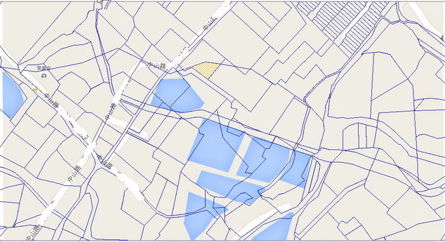

  要誘@幢自己心目中的理想城堡,建築工法固然重要,但如何選擇一塊美地,一塊適合居住的地,更是重要。
  選擇土地,除了一般人所知道的附近不要有嫌惡設施外,地質也應該用心去了解。
  當看中一塊土地後,不妨問問附近鄰居或地方上耆宿,該土地地質如何?是否曾開挖做養殖用途?或該土地地質鬆軟?亦有甚者,地主開挖土地去販賣優良土壤,再開放或收費供傾倒癈棄土/建築癈棄物。
  當初看中意一間農舍,但蒙友人告知,那間農舍附近地質鬆軟且低窪,加以該農舍建築工法並未針對該土地地質加強,因此放棄購買該農舍。
  另外,也可以藉由地號來查詢該土地是否為低窪地區:
把握當下,珍惜擁有。
