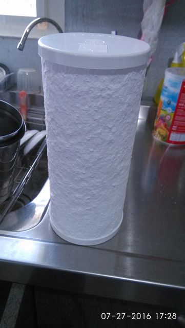

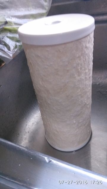

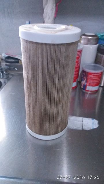

  濾水器檢討prat1
  從2014年安裝濾水器至今,終於要換濾心了
  2014年9月6日安裝濾水器過程及使用品牌:本版84頁,834樓
http://www.2home.com.tw/bbs/foru ... ;extra=&page=84
  用了快二年才換濾心,不是好模樣,請各位大大不要學。
  實在是,因為抽水機故障,要等水電師傅來修理才好換濾心,要不,就是下大雨,不適合換濾心,不然,換好濾心,打上去的水太髒,浪費濾心。
  再來,一忙又忘了。
  總之,一拖,就是將近2年。
  時間過得還真是快啊!
  換下的濾博士濾心(這是頂樓水塔出水後過濾用)
  換下的一樓飲用水,美而浦濾心:
  在露X拍賣買的新的美而浦濾心:
  用了近二年,濾心是這種顏色,和我在水塔進水前安裝3M反轉式濾水器,事先過濾鐵銹,泥砂,農藥,重金屬有關吧!
