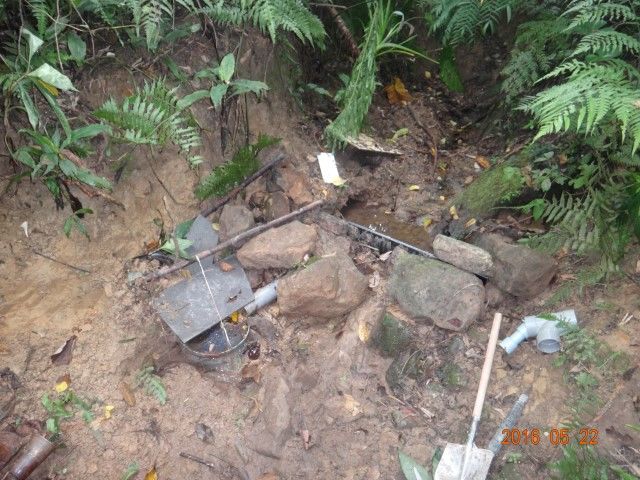

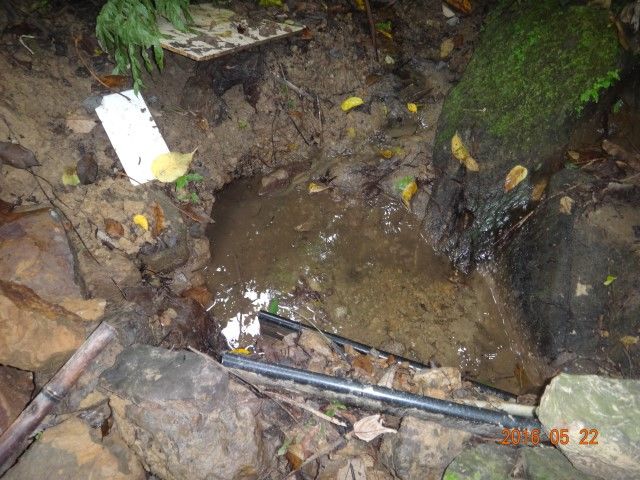

發表於 2016-12-15 05:49:11 | 顯示全部樓層
請問引水管路出水不是很順暢,要如何處理?謝謝!
36
482
5479
5479
發表於 2016-12-15 09:48:43 | 顯示全部樓層
yusanhome 發表於 2016-12-15 05:49
請敘述清楚一點
您的水管路從水源取水處到用水處
沿路的狀況如何  落差等等
來自自然  走出自然  回歸自然  經營自然  享受自然
舞告鶴a咖啡園FB的短網址  https://www.facebook.com/taiwanichibancoffee
169
2612
2612
發表於 2016-12-16 18:26:45 | 顯示全部樓層
好柿年年果園 發表於 2016-12-15 09:48
請敘述清楚一點
您的水管路從水源取水處到用水處
出泉處以土石圍坑,六分hdpe管拉約50米至出水口,管線並非一路往下,有小段由低拉高,取水與出水口高低落差約只有兩三米,出水小時在出水口將hdpe管拉高一會後再放下,以虹吸方式出水會變大,但等取水處圍坑中水吸光後,水又變小,圍坑水積滿後溢流出去,出水依舊是小,將pe管拉高再放下,水又變大....
67
1012
3190
3190

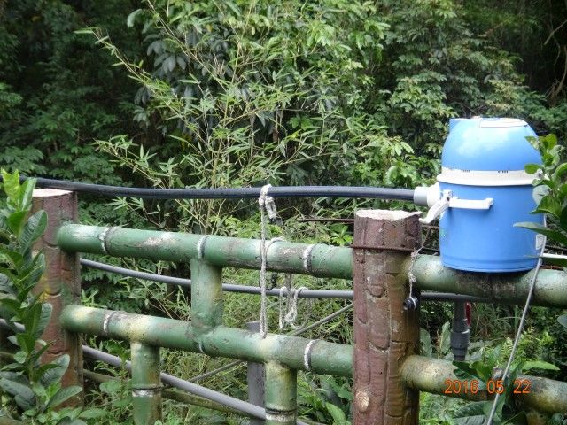

發表於 2016-12-16 19:20:21 | 顯示全部樓層
yusanhome 發表於 2016-12-16 18:26
出泉處以土石圍坑,六分hdpe管拉約50米至出水口,管線並非一路往下,有小段由低拉高,取水與出水口高低落 ...
出泉處以土石圍坑
我的入水口是使用水泥桶,桶底側邊挖孔安裝水管出口
六分hdpe管拉約50米至出水口
我的是一吋管 拉一百米
我沿著地形高低起伏,一樣取水口到用水處的高低落差約三米 最高!
高低起伏這段是很麻煩的,如果取水管有下垂的位置,水會滯留在這個地方,這時候前段後段都是空氣,形成空氣閉鎖
這種狀況最常出現在缺水幾天後(斷流),突然下大雨,水就是不會入管!
而泥沙也容易淤積在這個低垂位置;不幸的~我有很多低垂區!
我將管線全部掛在樹上,我不想截管,整條管長一百米,順著合理的地勢向下流,但有些地方不如人意,就只能吊掛在樹上,當水管飽水時會加重,這時沒掛到的地方就會下垂了!
因為我的取水口使用水泥桶屯水,所以在取水處的水量大時,水管又沒水的情形下,我使用吸塵器來把水吸下(乾濕兩用型)
剛開始吸水時,在吸到水後必須要將水管置於最低處,方便將管內清淤,確保管內順暢!
清淤完畢也確定水流順暢後,再將管線銜接回用水管!
因為水量流速水壓不夠大,所以我的所有管都沒使用黏著劑,可方便直接拆換清理!
附圖供你參考!
另外在水量大時,即使水泥桶的水被吸光了,水還是很小的問題,我也處理好了,最大的方法就是不管桶內水多少,都要確定所有的水一律先進桶,之後才會溢出!
使用桶裝是因為不管怎麼圍困,桶裝是最保水的,加上上方可以使用紗網做雜物阻隔!
而我目前入桶內的水使用的是約一米高的取水口,往後計畫將我的管路直接拉懸空一直線,這樣即使斷流後遇到大雨也會直接抽取,而不會那麼麻煩!
另外~我會嫌六分管太小!!
一點點雜物或是淤泥會很受不了,我一吋管就遇過淤泥在裏頭,吸塵器吸很久才處理掉!
我本身的水源來源還有屋頂的雨水收集,屋頂的雨水是可以向上放流出去,重複清理幾次才清理乾淨!
以上供你參考!!
