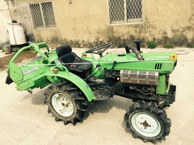

發表於 2015-4-17 16:07:05 | 顯示全部樓層
本帖最後由 ralphwas 於 2015-4-17 16:12 編輯
[img]請教各位前輩,我有一台小型曳引機tx1000f後接SR1000CD,我想要加割草盤,有人知道哪裡有成品嗎?
或者應該要改何種方式的設計較佳呢?謝謝![/img]
31
20
20
發表於 2015-4-17 16:09:26 | 顯示全部樓層
本帖最後由 ralphwas 於 2015-4-17 16:44 編輯
小型曳引機 ISEKI TX1000F 汽缸544CC 2700RPM, 網路上找到馬力好像是11HP,但也有看到是15HP,不知有沒有適合的割草盤?
