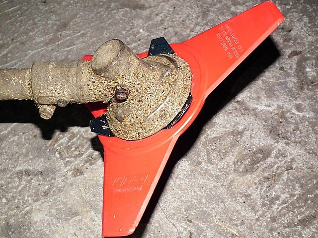

又連日下雨 小弟 閒的發慌,  把所有 工具 拿上來 保養一下!
突然想到 前輩 說 可以用 鋼索 當 牛筋繩 玩玩看,
我跑去 把 廢棄的 腳踏車 煞車線 拆下來 試驗看看!!
還有 如果 大家要買 開山刀 柴刀, 以下  有小弟的心得報告!

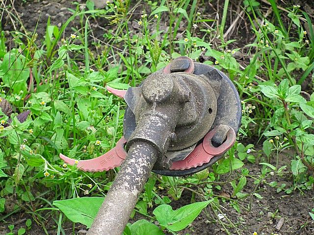

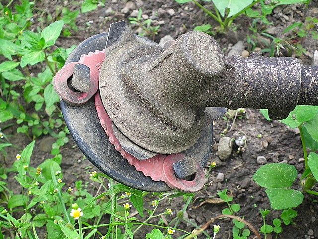

發表於 2013-8-28 15:22:22 | 顯示全部樓層
最近的新歡是這個東西,一組產品含1個刀盤加6支刀片,市價約200元。
以前用過貴鬆鬆的進口安全刀片,耐用度差強人意。
