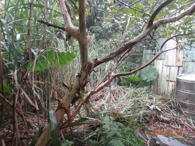

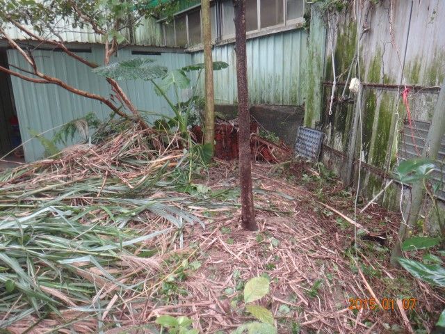

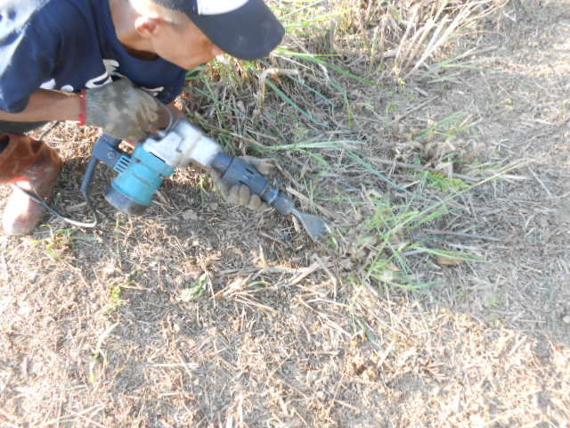

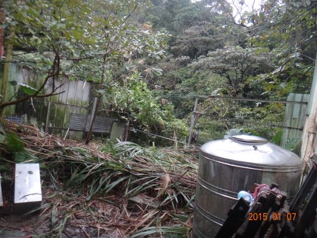

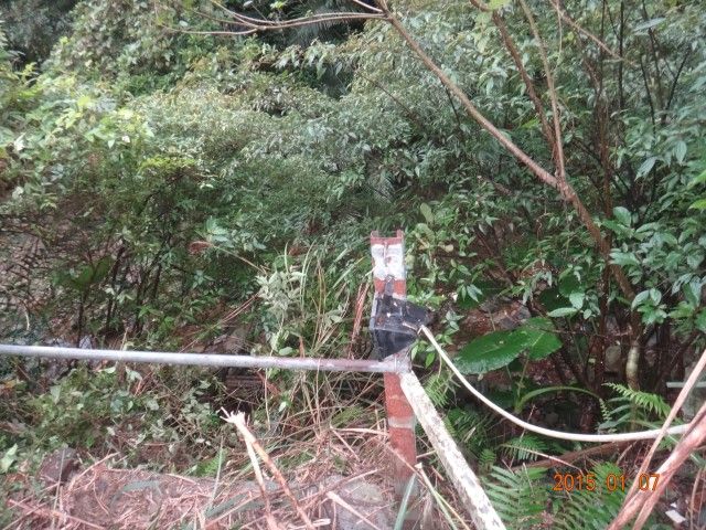

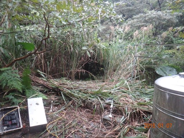

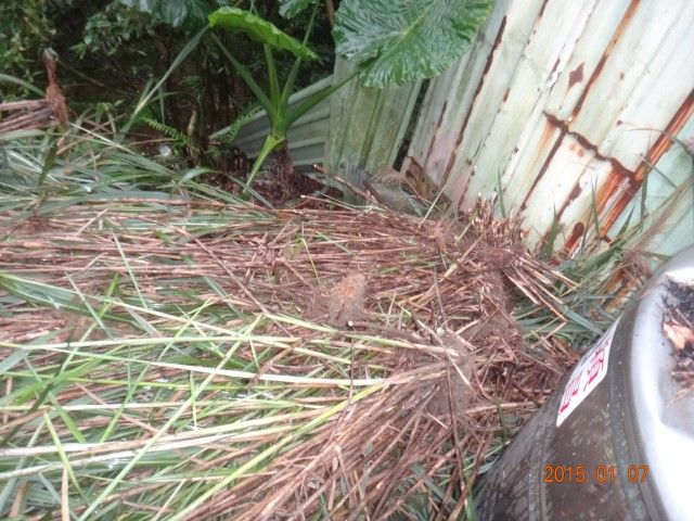

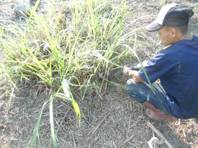

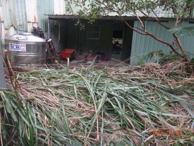

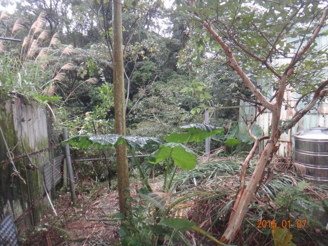

發表於 2015-11-9 22:40:19 | 顯示全部樓層
嘿嘿嘿!!!
單人~一小時結束!
連根拔除!
通常我都是先測試確定工具的可行性,之後才想到要拍照!
所以第一張照片是確認工具可行性,最後全部往旁邊堆置結束!
土表為碎磚石泥沙為主,這位置後方是溪流,整個區域嚴格來說是C型鋼圈住避免土石崩落!
之前接下的工事,剛好有做紀錄!
14:08
14:40
參與人數 4威望 +90 收起 理由
