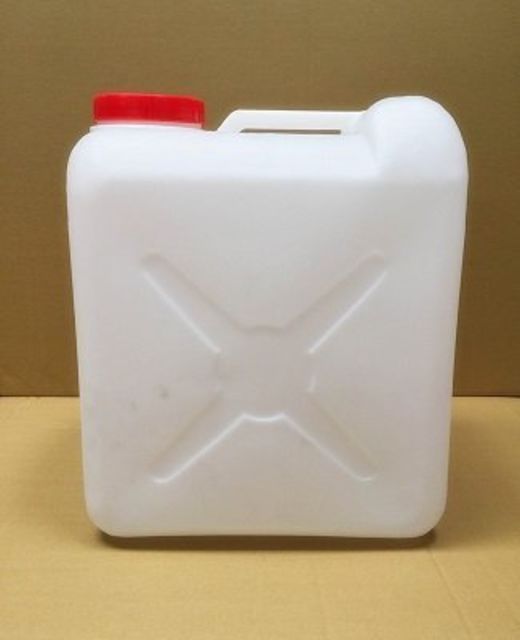

發表於 2017-1-16 14:14:44 | 顯示全部樓層
因我農地水井原先預定12月初能鑿井,但鑿井商後來又延期至農曆過年後才能開始鑿井,每次去整理農地來回覺得很浪費時間,效率也不好,目前已經有電,打算搭帳棚,然後用圖片中的20L水桶到鄰近大廟的公廁外取水,在農地用大水壺加柴火加熱後倒入20L水桶調成適當溫度,如同站長用水族館買抽水馬達來使用,但站長這顆馬達似乎滿大顆的,請問如果要用一般家用電的馬達加裝使用蓮蓬頭,規格上除了大小,流量需要多少會比較適合?
解決洗澡問題,就能比較方便一次住在農地幾天慢慢整理,不用頂著大太陽做到很累才願意回去...
圖片截自Y拍
