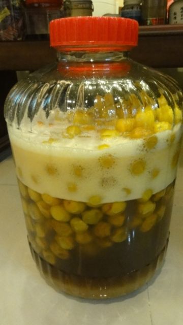

發表於 2013-10-25 12:45:30 | 顯示全部樓層
susan 發表於 2013-10-24 17:51
鍾情山水弟:請教一下:自種木瓜收成,又買鳳梨及蘋果等等做了2罐水果酵素,小罐的全部加蜂蜜,大罐有10斤 ...
susan 大大
才一個星期請再等看看
我今年3/30做的(用單一黃梅)
圖為4/24發酵的情形
每種水果不同
平安、喜樂

 樓主| 發表於 2013-10-27 00:24:51 | 顯示全部樓層
本帖最後由 鍾情山水 於 2013-10-27 00:29 編輯
您好
不管是加全糖或蜂蜜
基本上要等糖液和果液充分融合後兩三天內就會產生泡沫
也就是酵素
果液中的天然酵素經由糖分的餵養
果中酵素可以被保留下來不容易變壞
這是老祖宗保存食物營養的獨特智慧
讓我們可以隨時都吃得到四季水果的養分
倘若攪拌後沒有泡泡
個人以為有兩種情況
第一
製作過程有水分或遭到污染
7~10天後如有伴隨白色物產生表示可能發黴
那就是壞掉了
第二
沒有發黴產生
就是放的時候比例不對
可以再增加糖份試試看能不能再使其產生泡泡
每一種水果酵素的成分與性質不同
製作上可能變因比較多
建議採用單一水果試試
對了你是用我的方法做的嗎?
鍾情山水心清意閑
