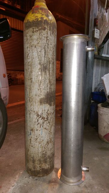

燒柴木氣爐.體積小.燒水快.暖氣佳.多種弁?及安全正在測試中.預計八月展示
第二代  炫風爐  . 水煙雙套管
樣品機(專利申請中)
第二代  炫風爐  . 水煙雙套管

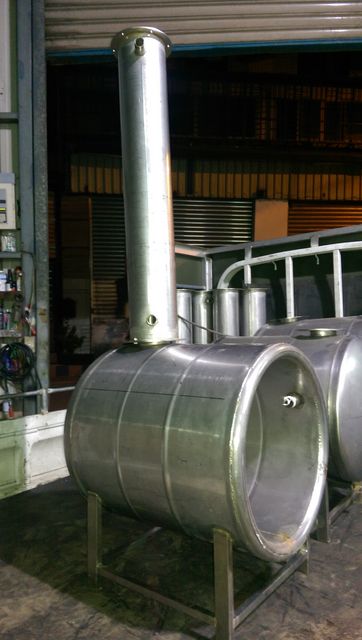

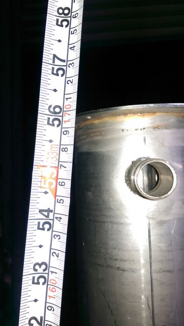

第一批已上生產線.不鏽鋼 304 板厚1.2mm寬30.高55cm 煙囪直徑114mm若順利.
8 月中公開.再來討論.
商標品名  :  森基炫風爐

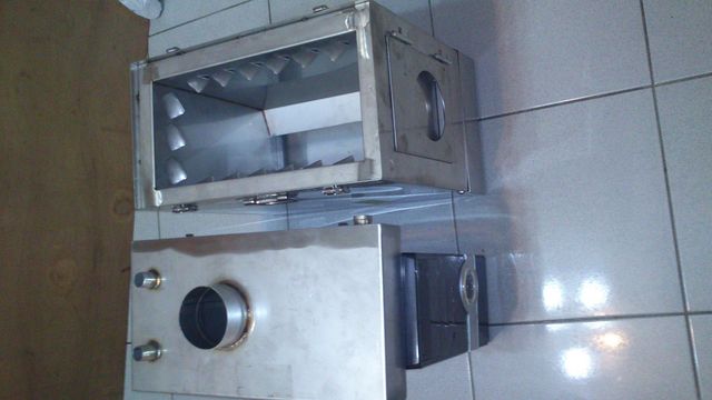

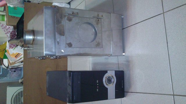

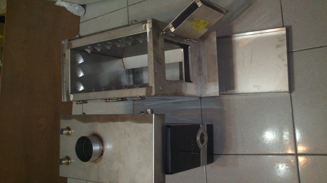

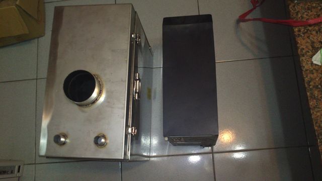

木氣爐樣品原型機(森基炫風爐)
本文章最後由 姜姜好 於 2013-8-1 09:44 編輯
樣品機.   白煙為水蒸氣.   安全低溫灶門.    高效率殼管式煙囪.
正壓進氣.      多種組合.    快速分解.1~2 分鐘   水箱.  煙囪.....完全分離.組裝.  無需使用工具.
柴燒熱水.  暖氣.  乾燥機.  烤肉爐.   戶外煮食.
測試.木柴   六支長35公分.   燃燒時間2小時多.
熱水.  起火後5 分鐘     開始有溫水.
室內燃燒   無一氧化碳.    二氧化碳外洩.     (排氣煙囪   如強制排氣瓦斯熱水器)
採  氣封   全密封設計.  灰燼有   灰盤盛接..

森基炫風爐   暖氣.    乾燥機原理都一樣.
將複層高效率殼管式煙囪改  單層盤管煙囪  .
延長排煙.   增加吸熱面積就成.  暖氣機  .
.暖氣機就是    乾燥機   之熱源.
DIY乾燥機箱體.  風扇.  層架.  排氣........就是   農業加工乾燥機   .(曾設計一型乾燥機.目前朋友於網上拍賣)
由於  低溫灶門有     可調進氣量.   所以    可調火力大小.
目前第一批重點以住家熱水及暖氣為主.柴火空間較大.一次燃料希望能連續    燃燒3~5小時   以上.

本文章最後由 姜姜好 於 2013-8-1 09:25 編輯
熱水由     複層    高效率殼管式    煙囪吸熱
吸熱面積大.加熱快.5分鐘後就有熱水.冬天洗澡    不用等.
加熱快  住家用須加裝  儲熱水桶.   容量大小.  自訂.(不要的電熱水器.具儲水保暖)
採木氣爐設計.使用過木氣爐.火箭爐大大知曉柴火燃燒威力.
所以    爐具體積小    (比網路熱銷木氣爐大 五 倍)
燃料從廢草.稻殼.紙.樹枝.木條.木柴........都燒   (測試使用直徑10cm木頭).

發表於 2013-8-1 12:37:29 | 顯示全部樓層
好大
如果有實際應用圖就更好了
31
980
15370
發表於 2013-8-1 13:57:59 | 顯示全部樓層
看起來蠻精簡的,應該省材火
煙囪裡面就是水桶吧
