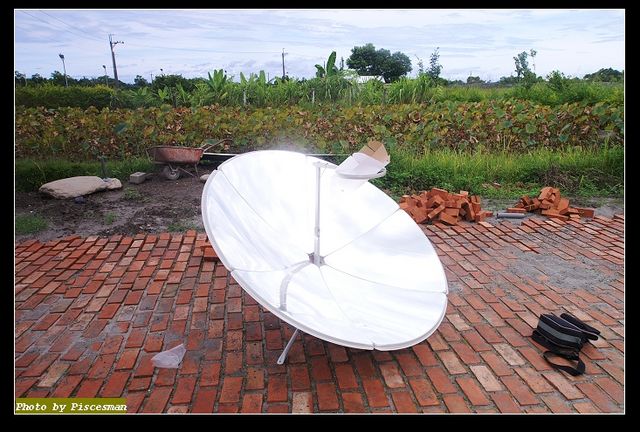

最近有網友要買太陽灶,
我順便多定了5組,如果有需要的人請留言。
這直徑1.5米 重量16公斤 包裝起來體機80*80*12  4000元含運費
  組裝約需20分鐘,適合固定地方,不適旅遊用,不用時搬到沒有陽光地方,或是轉向北避免聚光時人不在場,圓盤中心有易燃物引發危險,

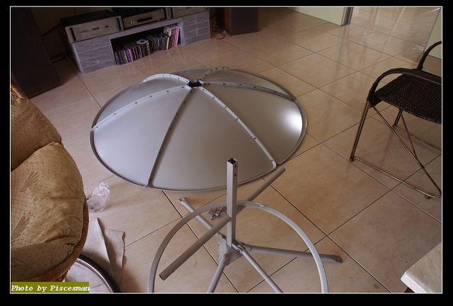

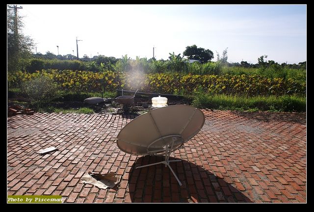

今天中午收到太陽灶,立即跟兒子7手8腳的組裝起來.

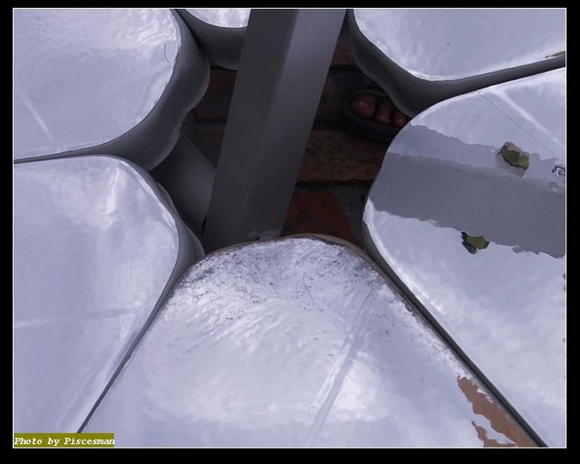

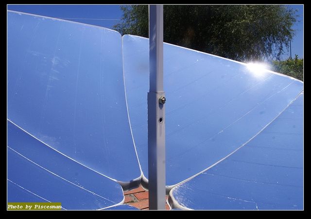

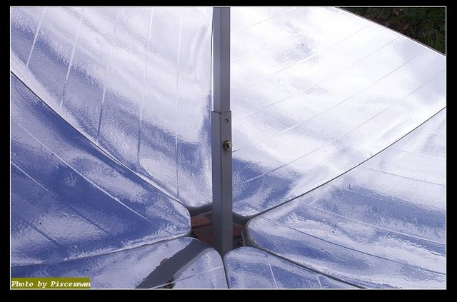

其中一個反光膜有磨損小瑕疵
這個螺絲好像是調整高低用以微調聚焦?
終於組裝好了.

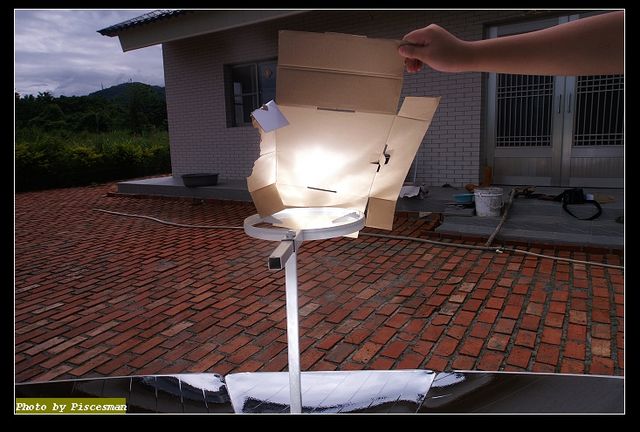

用紙板來檢視聚焦
下午有不少雲,太陽有露臉幾秒鐘馬上見到紙板燒起來 ,用小鍋子裝1/3水因太陽不賞臉無法煮開, 等好天氣再來試試.
另外這太陽灶面積不小, 這要如何收藏啊(目前只能放客廳), 還是礎b戶外也ok?

鍋子最好ˋ用黑底的來煮,聚光效果好,
這擺在戶外最好用不透光的帆布蓋住,少雨淋防止生繡,為安全起見太陽灶面向沒有陽光的北方,這樣就不會萬一帆布掉落,太陽光進入反射板,對焦到那塑膠轉鈕而燃燒。
對了 您那其中一個有破損,要不要我找反光貼紙寄給你補上
Ryan + 10 受用的資訊, 如果反光貼紙可以寄上是最好不

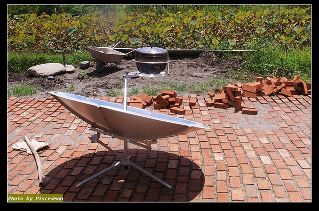

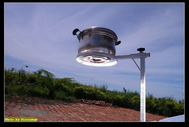

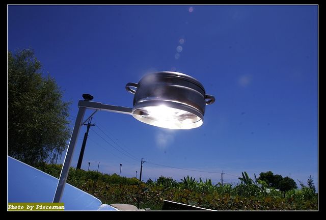

趁今天早上是艷陽天準備試試太陽灶,
昨天問阿母有沒有鍋子是黑色底,說有啊, "青ㄨㄟ"丟是(古早生鐵鑄造), 不過拿到"青ㄨㄟ"一看....那黑色是積碳啦 , 刮乾淨鍋底後是生鐵色, 家裡找遍都是不銹鋼鍋或玻璃鍋, 今天太陽灶就是要開火,只要是鍋都會試試.
昨天"青ㄨㄟ"裝1/3的水, 煮1個小時又5分鐘終於水煮開了, 第一次用自然能源煮開水 .
今天一早7點18分準備煮冬瓜排骨湯, 呵呵...只到看透明鍋子冒幾顆氣泡沒煮沸跡象,10點試吃排骨與冬瓜~~嗯,還不錯冬瓜稀爛排骨也熟透. 煮了2個小時又42分鐘.
早上太陽上昇很快以至每3-5分鐘須微調焦距,不然焦點會跑到鍋邊, 這聚焦看起來不是一個聚焦點, 是幾個分散的光點.(鏡頭拍的聚焦反而看起來還蠻平均的,)
10點28分用再煮鍋裝9成滿水煮紅豆, 直至下午2點半紅豆只有裂開沒有開花,
決定將再煮鍋換白鐵鍋, 再經過半小時後太陽不想看我表演跑去躲起來了,

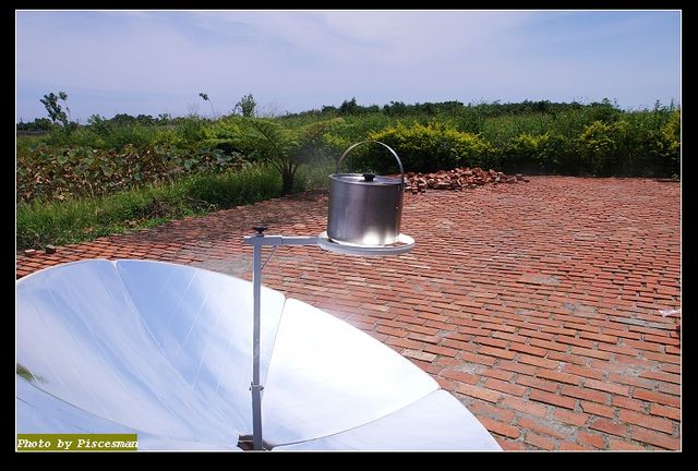

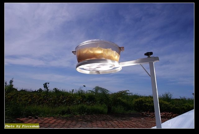

發表於 2013-8-19 12:00:49 | 顯示全部樓層
今天繼續使用免費能源, 換了較寬底座的鍋子, 裝水9分滿, 10點半煮到11點半水開了 又賺到一壺開水.
這顆螺絲有做調整,感覺聚焦有比較集中.
參與人數 1威望 +5 收起 理由
sjju + 5
