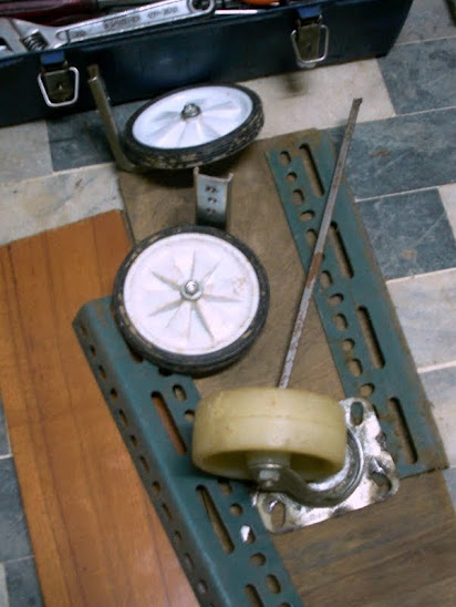

 樓主| 發表於 2013-8-1 19:32:50 | 顯示全部樓層
先把現有材料湊合湊合看看如何?
用最簡易的角鐵鎖起來,但是還是電焊勝出!...
以三輪結構:不但穩固也易於轉向! 先焊接活動輪試試高低是否有落差?
全車連接部份正反面全電焊補強!
固定雙輪部份:特別裝置滑軌,可以調整雙邊寬度,以增加穩定度.
預定將厚夾板鎖入框架中,再裁剪軟墊當座椅使用.

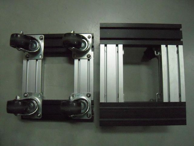

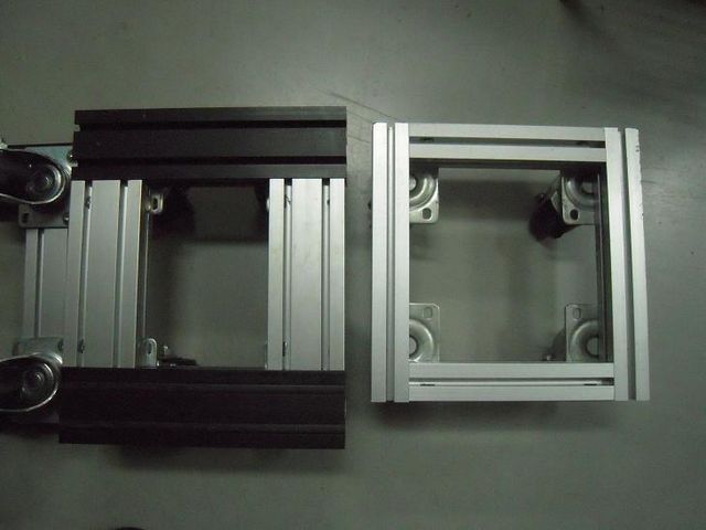

發表於 2013-8-26 21:26:56 | 顯示全部樓層
skynic 發表於 2013-8-26 13:31
酷!!我也正想打造一台給我母親
哈哈哈 學習到了
下腳料鋁擠型加輪子組合成成,
上面放貨品可以推著走,
把它拿去農地當工作椅試試看
