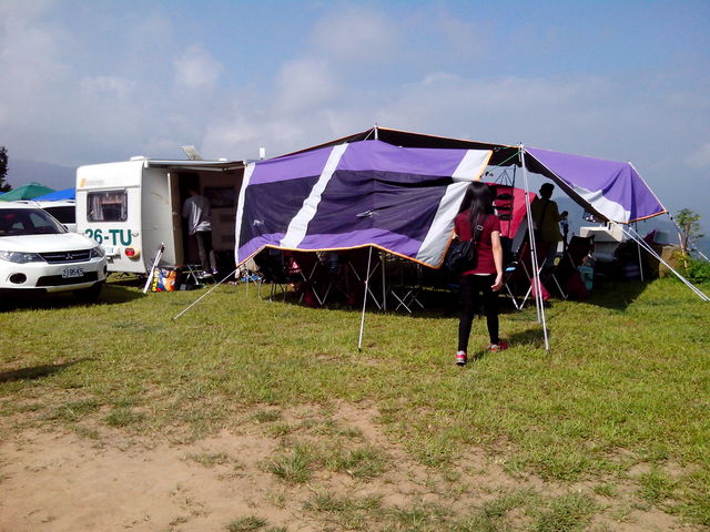

發表於 2013-9-2 11:27:02 | 顯示全部樓層
jewhuang 發表於 2013-8-31 21:11
感謝大大回答
不知大大是否也玩拖車露營,目前是覺的跑天下還不錯~大小適中,也不重
還有一種想法,找 ...
拖了好幾年,全台跑透透,沒問題。

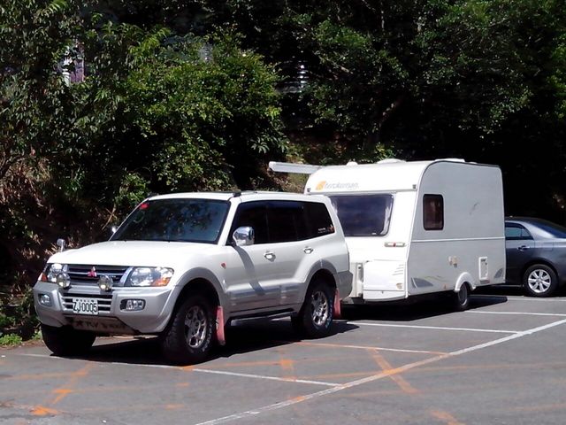

發表於 2013-9-2 11:33:03 | 顯示全部樓層
小邱 發表於 2013-9-2 11:27
拖了好幾年,全台跑透透,沒問題。
今年拖去鑽石林

發表於 2013-9-3 07:43:07 | 顯示全部樓層
除非打定主意要拖超重
否則QX4 Pajero Rodeo都綽綽有餘
QX4原廠手冊寫可以拉5000磅....
