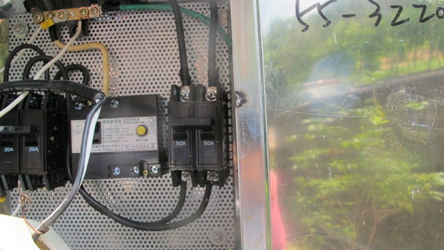

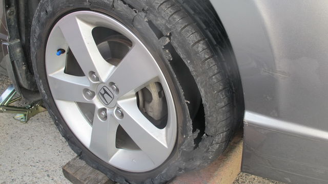

前天車子才進原廠保養   昨天我車在高速公路上爆胎了  第一次發生這種事  很緊張  從最內車道趕快切到最外車道  找到一處避車道 趕緊連絡營業員  再聯絡保險公司委託的拖車拖到交流道下  換上備胎  準備開回高速公路  卻發現備胎沒氣  聲音很大  最後只好就近換一個新輪胎  有些嚇到  圖片上可以看出是何原因嗎?沒有釘子.會這樣問的原因是因為今天發現2home正在貌漫苳l電箱被人動了手腳

既使是釘子,也不會刺到那個部位。
會不會是買到放置太久,過期的輪胎?
輪胎上有製造日期的,請專家看一下就知道了。
我曾經買到一個放置過久的輪胎。過一段時間發現,輪胎邊長了一個小包(像腫瘤)。
趕緊換新,否則恐怕有危險了。

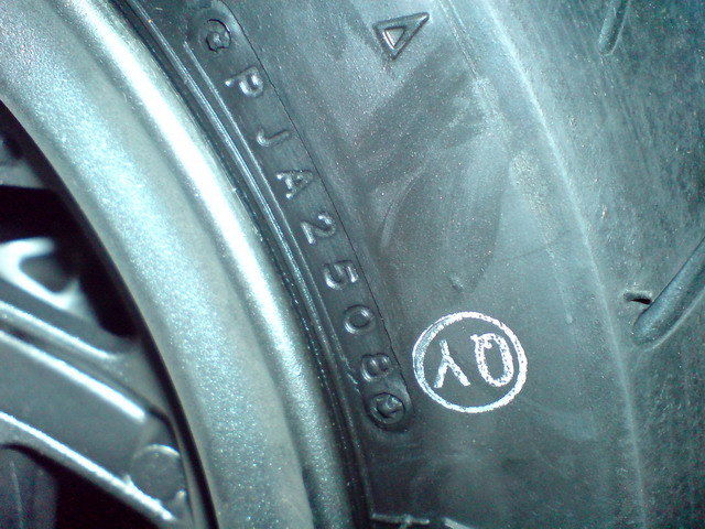

輪胎的製造日期通常都標示在〝DOT〞字樣的後方,通常有兩種:
一為西元年(後兩位數)+第幾週(兩位數),以9742為例,即表示在1997年的第42週所製;二為第幾週(兩位數)+西元年 (最後一位數),以 258為例,表示輪胎為1998年的第25週所製,所以了,買輪胎也要在保存期限內才安全。
一般輪胎的保存期限約五年,過了此期限,即使輪胎未使用,也會有脆化龜裂產生的危險。
例如這輪胎DOT後面標記(0306),就是這條輪胎是2006年第3週製造的:
這條是(2508)),就是這條輪胎是2008年第25週製造的:

今天發現的電箱是右邊上面的兩個螺絲被鬆開了  也就是台電電送進來的地方  電纜線被丟地上  沒發現東西遺失

發表於 2013-9-5 21:14:16 | 顯示全部樓層
聽到胡媽媽在高速公路上爆胎著實讓我嚇一跳!
但是相信平日和藹可親的她應該是積善之人,
果然沒事! 幸哉! 幸哉!...
陳老師提到輪胎的製造日期之事
約一年前換了新胎一直想看看製造日期
於是趁現在給它看一下:
還好是 0812 離製造日期不是很遠...
像胡媽媽輪胎爆裂位置是屬於輪胎最脆弱的腹部
它沒有鋼絲層保護,只有帆布層所以容易因為橡膠老化而先行脆化!
但是您是回程發生的嗎?

發表於 2013-9-5 21:20:36 | 顯示全部樓層
胡媽媽 發表於 2013-9-5 20:42
今天發現的電箱是右邊上面的兩個螺絲被鬆開了  也就是台電電送進來的地方  電纜線被丟地上  沒發現東西遺失 ...
台電電送進來的地方  電纜線被丟地上
那可是有帶電的一端,除非台電電桿上還有總開關關閉了!
否則不小心可會觸電的!...
難道您有得罪了附近人家或工人嗎?

發表於 2013-9-5 21:53:23 | 顯示全部樓層
爆胎以後就沒氣了,若還繼續行駛,輪胎被金屬輪圈給切掉了!
