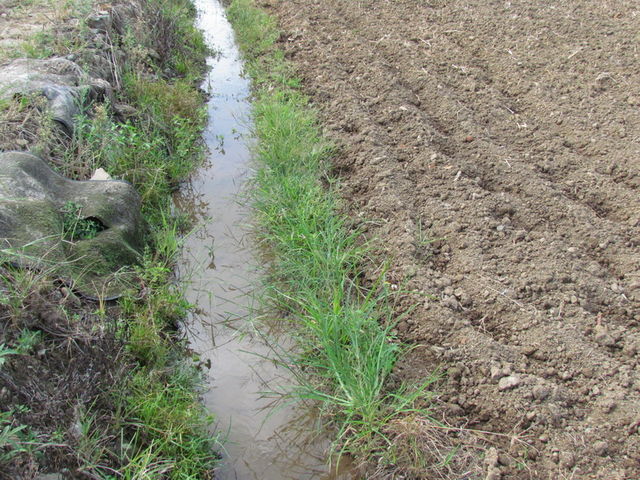

農地上的水利會的灌溉水泥水溝底部邊緣裂縫,應該如何處理呢?
因為當水流經過就會洩漏至田土中,自動形成一片沼澤...
水利會有可能幫你修理嗎?
自己徒手摸那長約一米多的裂縫,手指都可以探入...
現在問題是自己DIY處理,一定要斷絕往下游的水一段不短的時間
屆時下游的農戶一定會一一前來興師問罪...
然後要設計一個跨水工具不知最簡易的該如果下手?

我這裡也發生過同樣問題
就自己買快乾水泥補破洞 用快乾水泥好像不用斷水
你先問問水利局 若等不及
再看其他home友對快乾水泥的意見
不過補完後後悔了 想說應順勢留個洞 裝個管子 這樣就可偷偷引用溝水放水灌溉了

發表於 2013-9-17 08:05:47 | 顯示全部樓層
eastern 發表於 2013-9-17 06:54
水利溝本來就是要讓我們灌溉用的
但是可能因為年久失修或當初施工有瑕疵
造成溝底裂縫導致水不斷滲出,將 ...
如果平時反映無效...
水利會改選前提出反應看看

發表於 2013-9-17 08:40:47 | 顯示全部樓層
水泥加黃土攪拌均勻用手抹進去,作一三角木板放在裂縫前方,水自動往兩邊流走,等補土抹好後一陣子就可以了。

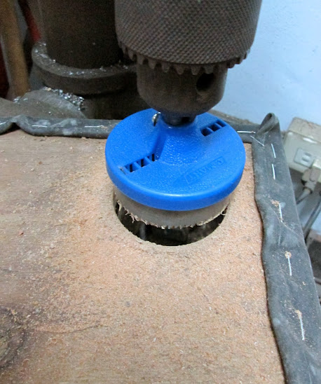

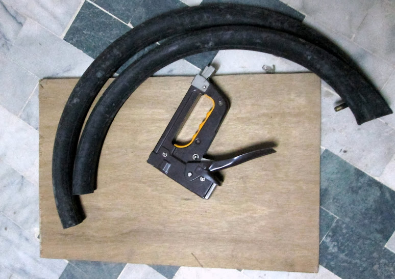

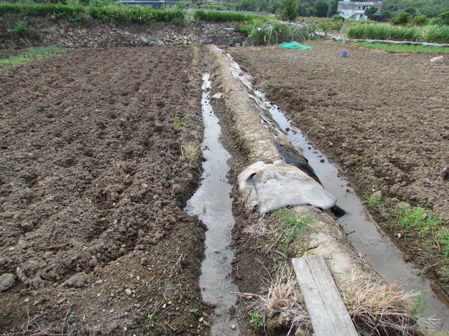

 樓主| 發表於 2014-2-2 08:51:31 | 顯示全部樓層
等待枯水期來修補破損的裂縫,先準備堵排水材料吧!
找塊木板約寬於溝渠,預備有水之三面給它用自行車內胎當密封層...
底邊鑽個孔讓擋不住的水流通過施工區域...

發表於 2014-2-2 08:58:11 | 顯示全部樓層
東大去找些黏土就好了啦
46萬
460854

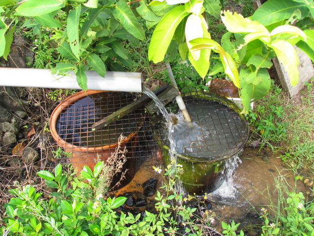

發表於 2014-2-2 09:03:18 | 顯示全部樓層
我們這裡的人是拿砂土裝在麻布袋去擋水...其實就是砂包咩...然後在中間埋一根管子讓水從管子流過去...
