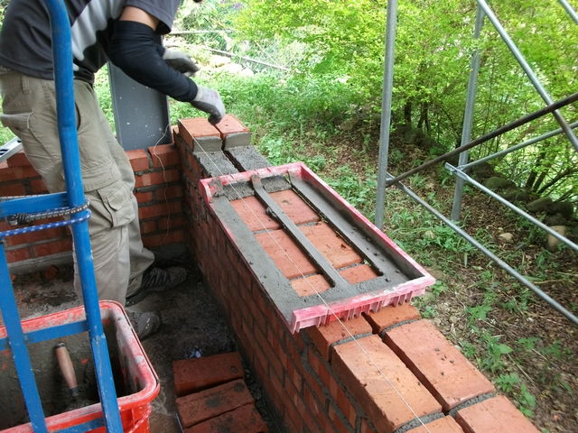

鄰居年輕人、科技新貴
要DIY賓?-自行砌磚,每日上限300塊
且要有隔熱效果的--八分壁、中空型
為了整齊美現、以免磚縫填泥高低不平、左右歪斜
特地用網購、由英國寄來幾項--新手用的模具
第1張照片.水泥厚度可固定、中間留縫不沾泥

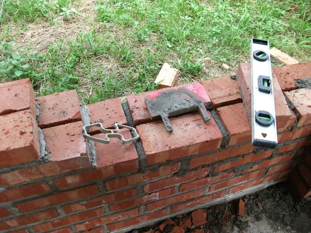

第2張照片紅框.磚縫抹泥也固定長、寬及厚度
第2張照片8旁鐵、勾縫專用,四種厚度尺寸

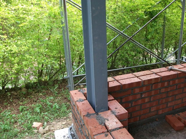

第3張照片角鐵、拉水平缐用、勾在磚角即可!

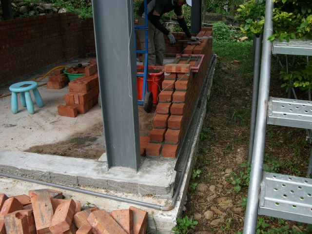

第4張照片角柱包裹,雙層磚、中空有保溫隔熱效果!

我是外行,但是覺得上下兩層磚,是不是應該直的橫的交叉疊?
要不然,外層與內層僅靠水泥貼著而已。
直覺,請教專家!

 樓主| 發表於 2013-9-23 15:53:25 | 顯示全部樓層
上下兩層磚,是不是應該直的橫的交叉疊?
要不然,外層與內層僅靠水泥貼著而已
對啦!我也懷疑能強固嗎?
事實上
每隔幾塊磚中問有一塊是直放的!

發表於 2013-9-23 15:56:40 | 顯示全部樓層
本帖最後由 swu1 於 2013-9-23 15:59 編輯
km8332 發表於 2013-9-23 15:45
要不然,外層與內層僅靠水泥貼著而已。
直覺 ...
我覺得是正確的:
1.要依模具的方式做.
2.中間有縫就像兩層4寸牆.
3.上下緣有交互層疊.
很漂亮! 慢工出細活.

發表於 2013-9-23 17:14:38 | 顯示全部樓層
這是錯誤示範,八吋砌磚絕對不是兩堵四吋砌磚
八吋磚砌法:│=│=│=│=│=│=│=│=然後每三層有一層是│││││││││
這樣才能完全契合

發表於 2013-9-25 21:53:26 | 顯示全部樓層
廣ㄟ 發表於 2013-9-23 17:14
八吋磚砌法:│=│=│=│=│=│=│=│=然後每三層有一層是││ ...
我想他這樣排的目的在於隔熱。中央留一個小縫可以隔絕紅磚傳熱。
