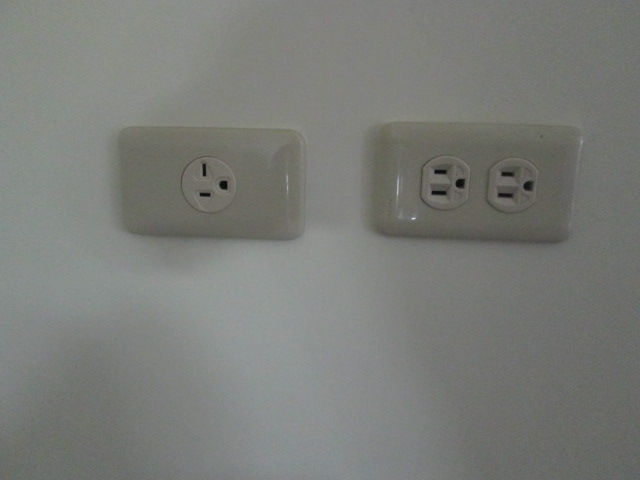

發表於 2013-9-30 10:42:01 | 顯示全部樓層
左邊220.右邊110
再不行.用3用電電表量.

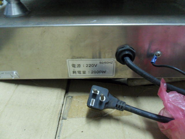

發表於 2013-9-30 10:58:55 | 顯示全部樓層
ey5701 發表於 2013-9-30 10:42
左邊220.右邊110
再不行.用3用電電表量.
再來一張220的插頭照.
一公一母.應該很容易分辨的出來.
