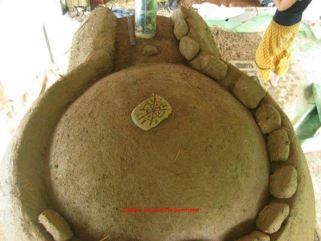

這是一位外國友人至哥斯大黎加long stay po給我的,請各位大大參考另類的作法...

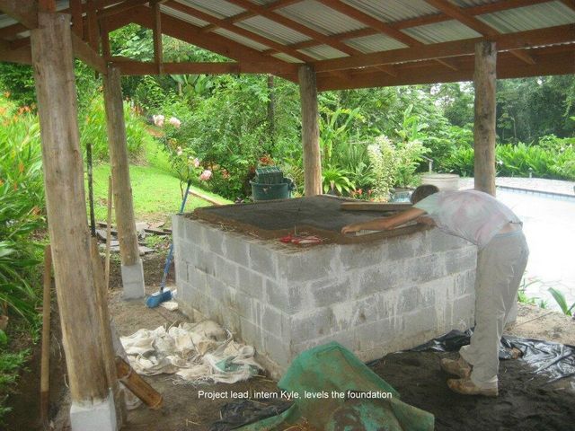

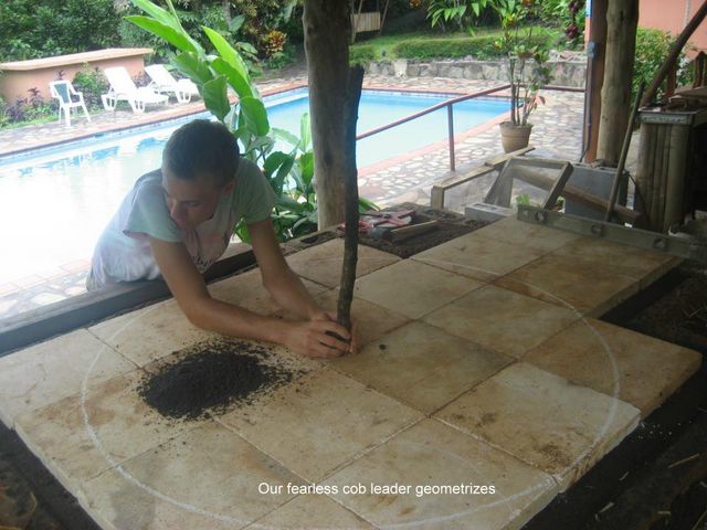

    1基底製作

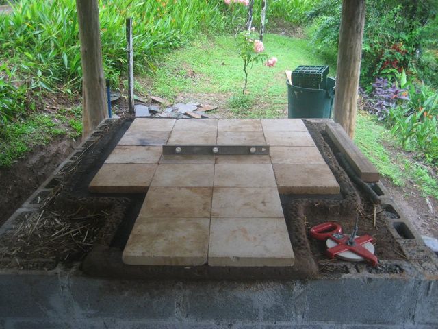

2 捉水平
  3  畫型狀

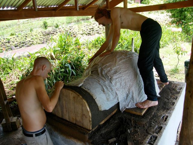

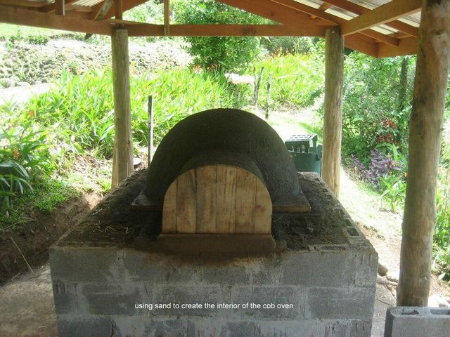

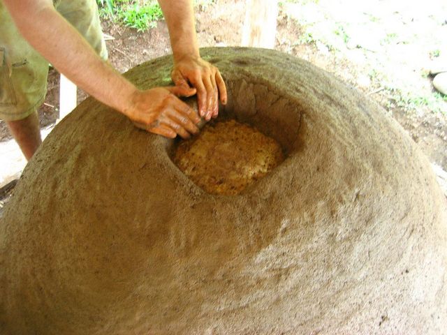

   4用沙作裏層(很像台灣的墳墓?)

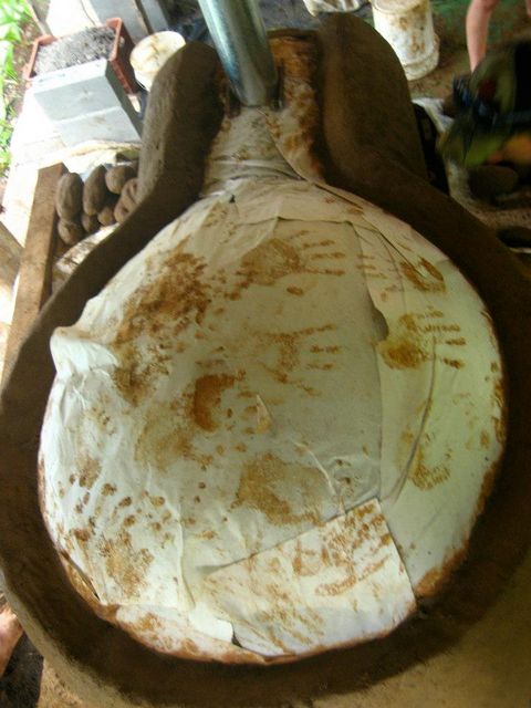

   5誘W濕布

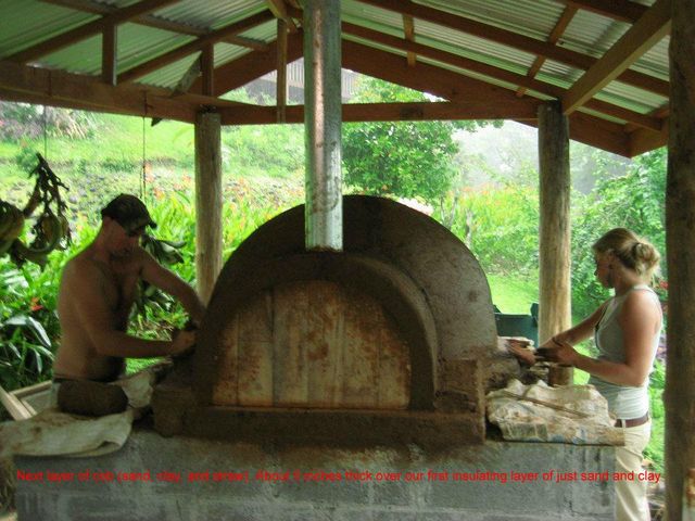

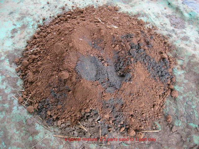

7第一層:2.5份的沙:1份的黏土
8插上小木棒作為土層厚度的尺寸
