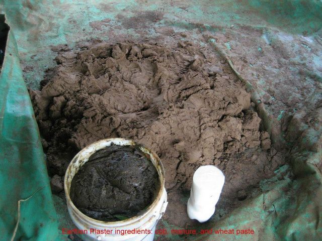

用牛糞的好處是內含有粗纖維,不但可以隔熱也可防止土層破裂。真是妙方,不過我我們台灣老農也早就利用牛糞賒T屋或是當燃料了,原來人類取之自然之本能是相通的!

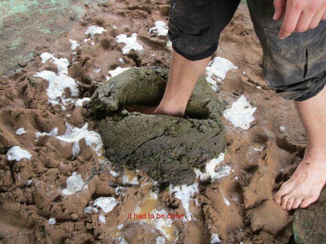

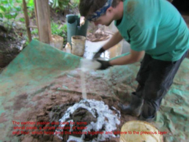

13第二層的配方:土、牛糞及麵粉加水
14麵粉水的孕峎O增加黏度及強度
15用腳拌(可預防香港腳!)

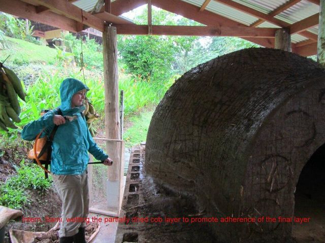

16噴水增加黏度

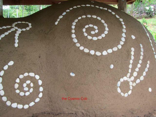

17最後層

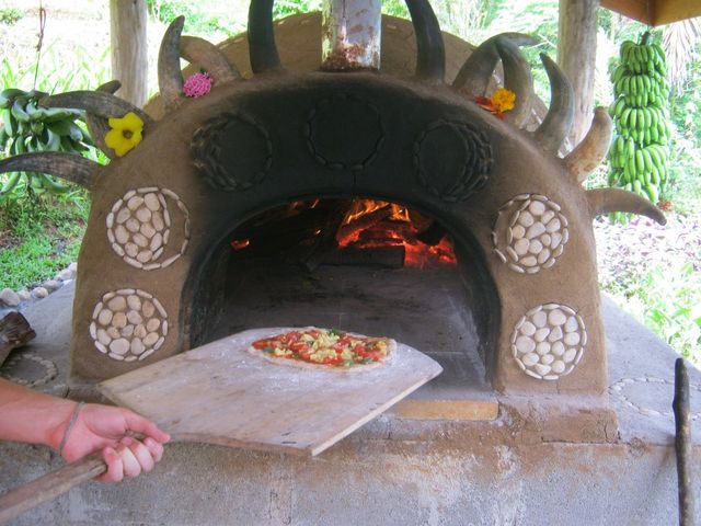

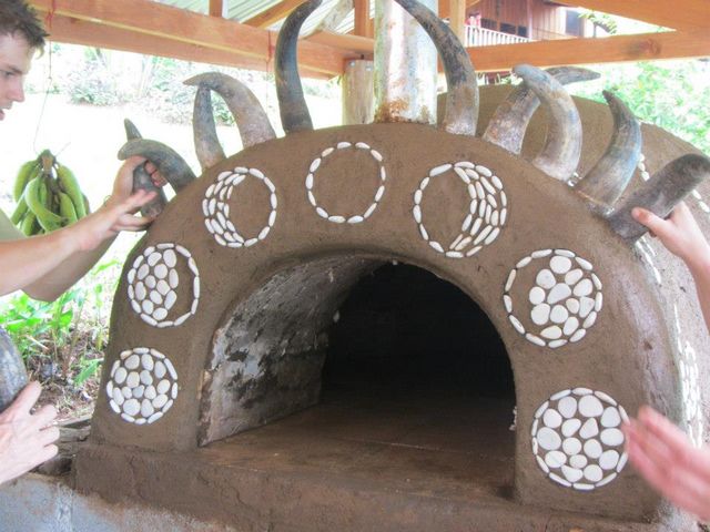

18本體裝飾(外國人還是比較有美感的!)

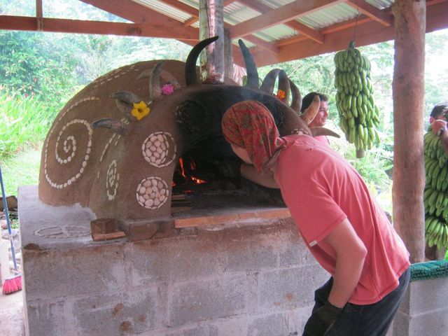

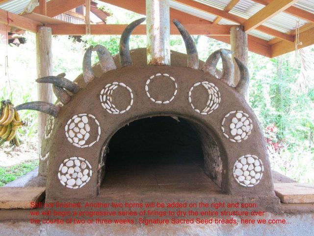

20插上牛角

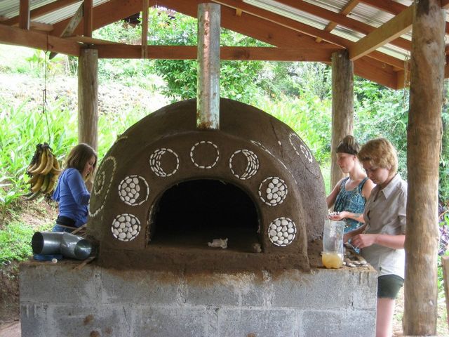

21大尼i成(要經過3至4週讓本體乾燥!)
22試窯

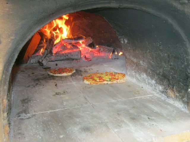

23烤PIZZA
