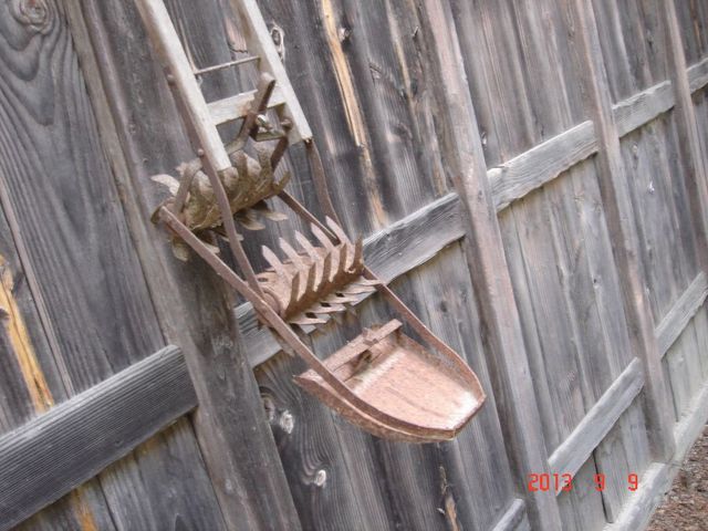

發表於 2013-10-3 09:21:12 | 顯示全部樓層
上次在日本拍的, 跟大家分享

發表於 2013-10-3 10:03:24 | 顯示全部樓層
david480388 發表於 2013-10-3 09:21
上次在日本拍的, 跟大家分享
這種小時候用過,但是沒有除草效果!
只是把土推鬆,還是要跪著除草,
兩手把每一株稻苗四周梭一遍!
開玩說:曬腳底就可以賺工錢。
那個年代,耕田真的很辛苦!政府不仁,穀賤傷農!
用除草劑之後,就沒有再這樣工作了!
