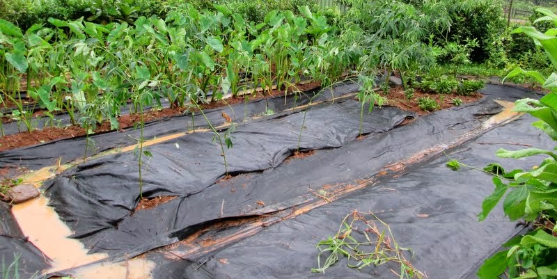

建議你還是割完草 鋪雜草抑制席比較方便

真心建議先使用雜草抑制蓆來鋪蓋剛除過的草吧!
否則也許早晚會被雜草給打敗的...
到那一天你看膩了黑色大地,只要掀起一片...那綠油油的馬上長回來給你看喔!

謝謝大大們的建議,看來除草輪並不是個好辦法,但抑草席的黑色大地總覚的不似綠油油美麗。

想要有美麗綠油油的時候...
就掀開讓它們長出來吧!...
