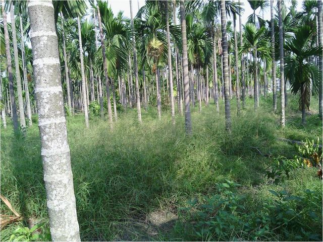

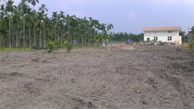

每回到2-HOME  看到農場三害(雜草 蝸牛 螞蟻) 就想著要如何解決
加上農舍快到收尾 對於果園區檳榔的存廢要做個決定
否則大門及農路做好  大型車就無法進入了

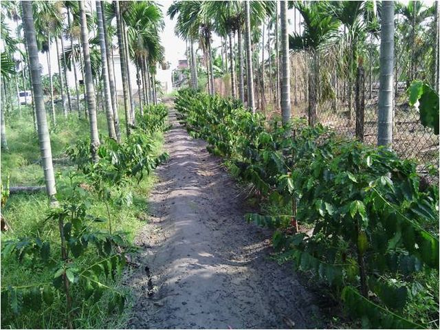

看到長不大的黄金果及沒有生氣的咖啡樹    更另我下定決心
從土壤本身解決  於是決定為這片黏土的土壤  重新賦予新的生命
(因為黏土的土壤  日積月累底下有一層不透水的犁底層  導致根系爛根 咖啡無法深根 進而炳?

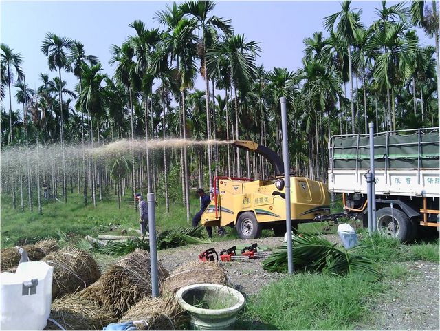

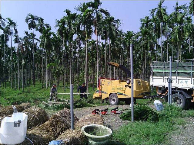

第一  把目前果樹區全部鏟除  並叫一台碎木機將檳榔枝幹破碎  以做為有機肥

整片檳榔園都要碎,很大工程ㄟ
檳榔樹沒了,半日照會不也變成全日照了?

哇,真是大戶人家,口袋有夠深,我是不會這樣做的, 我的方法是檳榔擋到路的,用怪手連頭一起挖掉,不然以後爛掉後會有凹洞,影嚮地基 , 防礙果樹的,用鏈鋸開個洞,倒入一些除草劑,檳榔2個月就掛點了,讓他自然爛掉,省事,又省錢,又不用處理砍下來的檳榔樹幹 , 我看你也有種咖啡, 咖啡旁的檳榔,就不用動他, 咖啡要半日照,太大的陽光,反而長不好,給你參考.

有犁底層的地要種果樹是很困難的,所以你的下一步應該是要用怪手把黏土層挖開幾個洞。
國外的研究報告有說,種植棕櫚科的植物越久,土地的地力就越差,反而種植香蕉的田地土地還比較肥沃。
果樹區的碎木粉記得要犁入土裡,不然風一吹有機肥就跑到別人的田裡去了。

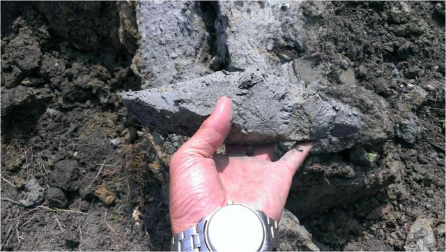

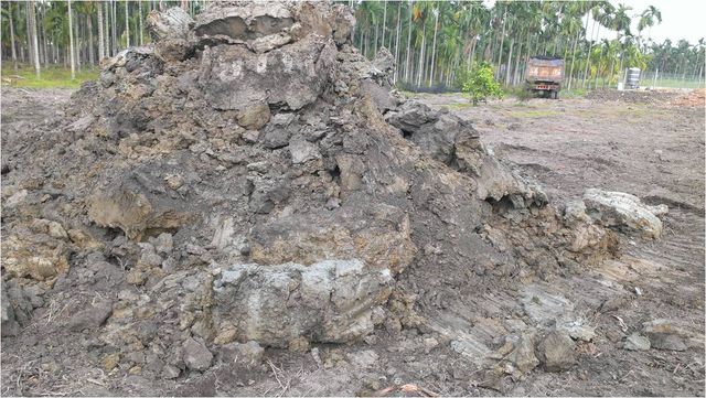

1.為了要了解犁底層的土壤分佈  請怪手開挖3米深
2.結果底下的土壤幾乎都是灰色不透水的黏土(難怪果樹會爛根)
3.載來10車沙子
4.從工廠倉庫載來20包沸石(土壤改良劑)改變土壤離子 變鬆散
(還好自家有販售天然沸石 成本較低 否則又要大失血)
5.沙子 沸石 木屑 原土挖深50cm ?〃V合

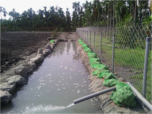

6.為了不辜負這裡得天獨厚的湧泉及黏土  臨時決定挖了一條生態溝

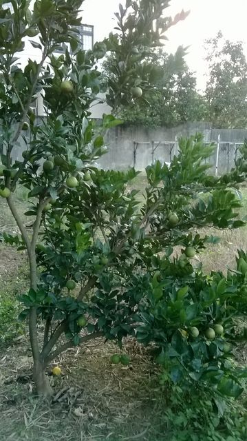

我之前種了四顆芭樂, 四顆柳丁, 後來只有兩顆芭樂有站穩沒倒, 另外兩顆都是歪的, 感覺就像是頭重腳輕風吹就倒, 一個人扶不起來就全部砍掉了, 柳丁到現在也只有一株算長的比較好, 另一株長不大而且是歪的, 另外兩株被天牛咬死了, 真的有心要種果樹可能要像版主先請人把地整個翻一次, 果樹邊的排水溝我是有挖, 施肥我只用小洋開溝拌入有機肥, 鑽孔機有想買過, 不過後來自己也沒時間顧就作罷, 今年沒顧還有收到幾斤柳丁說, 真是好運阿,

疏果疏的還是不夠多
最下面那隻 建議鋸掉
