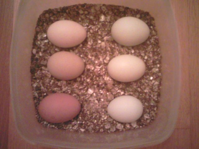

我的天呀,自己孵的小雞好像快孵出來了,好興奮喔.
9月上旬朋友送我一打雞蛋,說這是她的同學自家養的,蛋特別香特別好吃.
我一看12個蛋,有白色的,有淡藍色的,有淺棕色的,有深棕色的.....12個蛋沒一個顏色一樣的.
由於剛自孵烏龜蛋大成功,就興起我自己孵小雞的想法.
爬爬文,問一下其他同事.....發現很好孵的樣子,於是就開始生平第一次孵雞蛋.
5天後從朋友處才知道這一打蛋已經洗過冰過,無法孵了.
於是央求朋友再送我6個蛋玩一玩.
9月18日開始孵蛋,天天早晚2次轉蛋,天天捏著指頭數日子(21天).
其實我是蠻看得開的,心理早就有"摃龜"的準備了.
就剛剛......剛剛我將6個蛋整盤端起,想看看到底蛋是不是臭掉了?
就鼻子湊過去聞的時候,忽然聽見很細碎小聲的"啾啾啾啾啾......"
哈哈哈.......我的天呀.........我的天呀..........
我立刻將整盤蛋塞回去繼續孵.
欲知後續發展,敬請繼續觀賞.

 樓主| 發表於 2013-10-9 08:14:39 | 顯示全部樓層
本帖最後由 ChiaChen 於 2013-10-9 09:04 編輯
小佳 發表於 2013-10-9 08:07
有圖有真相~
哈哈....還沒孵出來啦,整個蛋都沒破.
原來小雞在蛋裡還沒孵出來,還沒破蛋,就會叫了.
真讓我驚訝.
我孵蛋的照片只有6顆顏色不同的雞蛋礎b孵烏龜蛋的盤裡.
請大家再忍耐個幾天,我也非常期待小雞出殼的那一刻.  ^^
祈禱能成旦憟X6隻小雞(我好貪心喔,呵呵)

 樓主| 發表於 2013-10-9 10:40:29 | 顯示全部樓層
本帖最後由 ChiaChen 於 2013-10-9 10:41 編輯
剛剛忍不住又去將蛋拿出來,想再次確認究竟"啾啾啾啾...."是不是我幻聽?
咦?沒聲音?真的沒聲音,難道我真的幻聽嗎?  慘了啦,我還貼文出去,糗大了.
將整盤蛋搖一搖看看,"啾啾啾",嚇我一跳,好大聲喔,原來要動一動,小雞才會嚇的啾啾叫.
