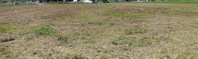

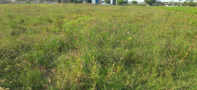

去年底取得將近四分的農地
上半年報了休耕, 陸續種了些果樹
輕颱「天兔」結果:田淹將近一尺高
掛了多棵果樹
現在田成了大草原
將請耕耘機犛田, 因將種植需犛田畦
結果耕耘老大, 說草太長, 不能直接犛出田畦
需分兩次(我這邊犛田一分需$500 犛出田畦需$600)
而且需於犛田後, 等一週後再犛田畦
怕時間來不及, 且為了省$2000
只好先將雜草除一除了
兩個月前2Home爬文後, 買第一部割草機
之前只用尼龍繩(想說較安全), 割過約幾十坪的果樹區
現在有將近1200坪,  只好換成刀片了試試.
結果真的快很多, 就算較大叢的草, 如果以尼龍繩打要慢慢打爛了, 才可完成
刀片一過就斷, 差很多
只是還好農地上沒什麼石頭, 較安全一些些, 開始到結束只打到3顆小石頭
花了兩天的時間總算完成
真的是腰酸背痛, 一開始打的太到底, 刀片沒多久就兩邊變圓了, 又買了一片
過後不打太到底, 就快了, 有信心下次可一天完成

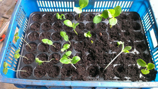

第一次的南瓜育苗
之前育過幾棵秋葵(置於鐵皮屋內),  總是於天剛亮時, 麻雀就下來咬斷
這次育南瓜就買了網子誚燡r
部份苗長出來時, 發現有些種子不見了, 看見種子坑, 還以為是麻雀的杰作
隔天更慘, 植土亂撒, 數棵苗斷的, 扯出來的
後來才發現是老鼠搞的, 損失了幾拾棵
後來都晚上置屋內架高(防老鼠), 上面遣?防麻雀), 白天拿至室外
昨天搞到天黑, 終於完成工作
今天過去巡視一下, 部份南瓜豪悖颿O溼, 部份不? 試一下結果, 看有什麼不一樣, 再來報告

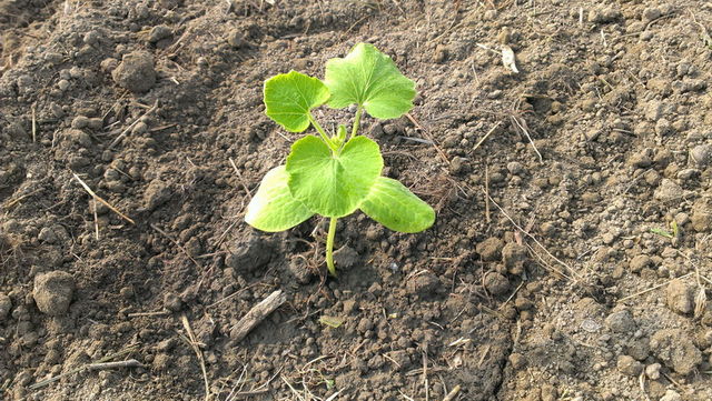

南瓜種植第二天10/9, 有幾棵嘗試蓋些乾草保溼
結果: 昨天即第10/11 有蓋乾草的植株, 已掛了6棵, 另掛了西瓜2棵, 都從底部爛掉
        沒蓋草的都還好
有蓋乾草保溼真的很好, 但底下躲了很多昆蟲:馬陸, 小蟋蟀, 還有最多的小黑甲蟲(不知是什麼? 明天再補PO相片請教)
沒蓋乾草的, 也是有小黑甲蟲, 但量較少, 就沒看見馬陸及小蟋蟀
目前暫時都將乾草移開了
請問各位前輩, 是太溼, 或昆蟲咬的成份大

 樓主| 發表於 2013-10-15 02:59:23 | 顯示全部樓層
ljc 發表於 2013-10-13 21:55
沒照片怎麼辦案???
我猜,種新苗後遇大太陽又沒澆水,定植時傷了根
定植是在下午約四五點, 再澆完水, 天都黑了
我反而覺得是澆太溼, 爛掉的
因為有蓋乾草的, 土都保持是溼的
我都是兩天澆一次水

 樓主| 發表於 2013-10-15 03:11:04 | 顯示全部樓層
台籍熊 發表於 2013-10-14 11:58
我的剛好相反,有蓋的今年有收成,沒蓋的死光光。
我目前還是覺得是太溼, 死的
很多的小黑甲蟲, 也不知有沒有傷害
但種了兩棵紅心芭樂, 一棵給它蓋了草,
結果紅螞蟻隔兩天就給底下作窩, 整棵佈滿紅螞蟻及芽蟲
不然蓋乾草的真很保溼, 且較不長雜草
