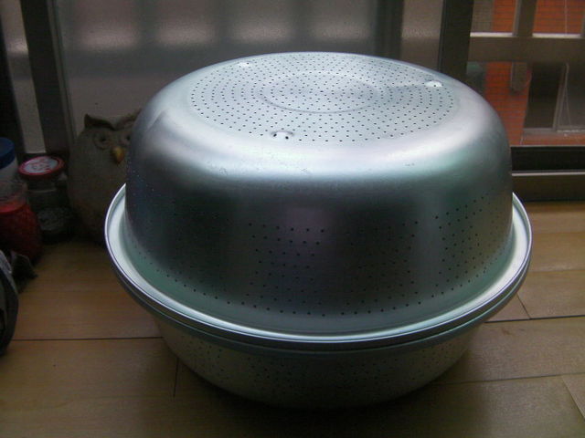

4.        將冷卻的豆子倒入鋁盆中(因該用竹盤,但是買不到大竹盤,所以用鋁盆加上布巾)拌入醬油麴.

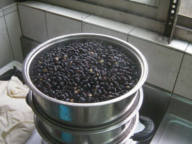

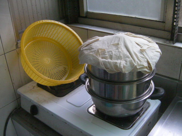

蒸籠約直徑約28公分, 5斤豆剛好放滿2籠,浸泡8小時的豆子 蒸煮中
蒸煮完成
冷卻中

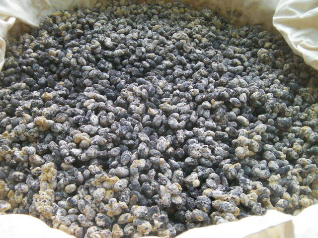

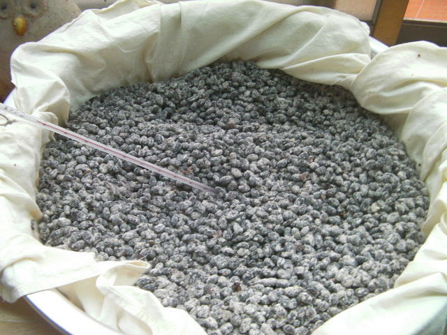

發酵24小時

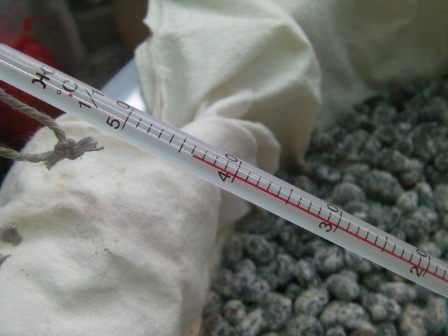

發酵24小時-溫度約44度-翻攪冷卻一下

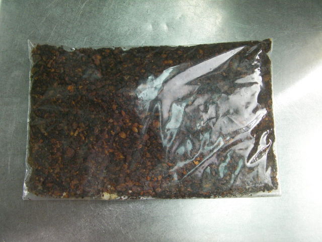

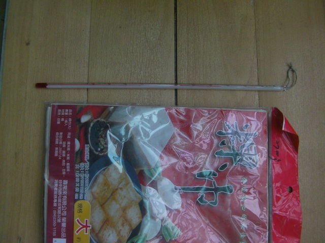

網友分享醬油麴

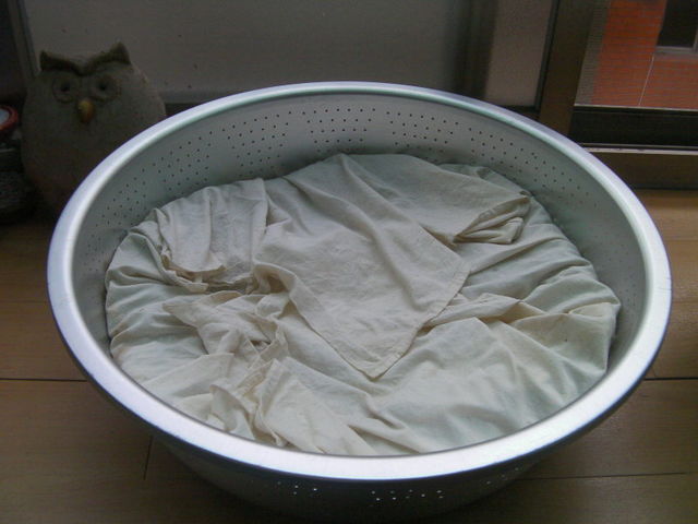

布巾與溫度計

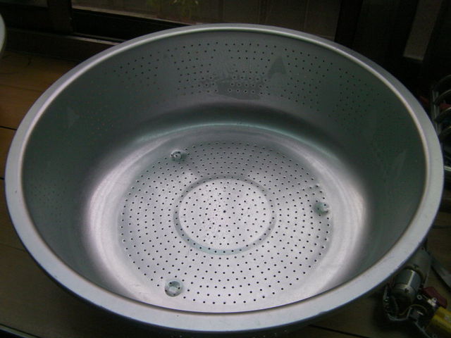

鋁盆直徑約50公分(家庭五金行購得 250元)

發表於 2013-10-11 11:35:38 | 顯示全部樓層
看到第六張圖片佈滿白色斑點,表示豆子發的極成功\r
有好的開始,先恭喜一聲了
鋁盆底建議稍微墊高幫助透氣

 樓主| 發表於 2013-10-11 12:27:08 | 顯示全部樓層
ljc 發表於 2013-10-11 11:35
有好的開始,先恭喜一聲了
謝謝ljc大,您的醬油麴活性很好,我會將鋁盆墊高一些,是否再過1~2天會變成黃綠色的麴菌,若要自己留下一批的菌種,是現在留,還是要等長滿黃綠色時在留,要再做5斤黑豆約要留多少菌種,很抱歉因為很興奮,所以問題很多,先謝謝大大.
31
980
15370
發表於 2013-10-11 17:05:29 | 顯示全部樓層
等長滿黃綠色時再留
做5斤黑豆需菌種60g

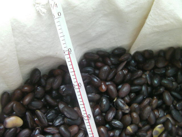

ljc 大,豆子經過了96小時,菌的數量好像沒有增加,翻動一下好像有一點黏黏的,而且有一些怪味道,請問是壞掉了嗎?
發酵96小時,菌沒有明顯增加,而且黏黏有怪味

發表於 2013-10-14 10:05:29 | 顯示全部樓層
忘了問你的豆的厚度
若7~8公分厚的話,底部容易因發酵升溫悶壞
若呈現濕黏結團並有阿摩尼亞味道,表示已腐敗,請放棄重製
改善建議:
泡豆時間及製麴的堆疊厚度,參照附件的第1及第3點
