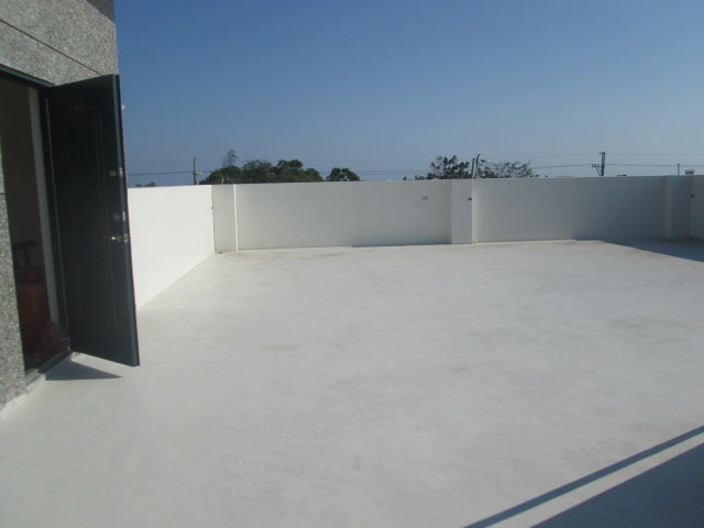

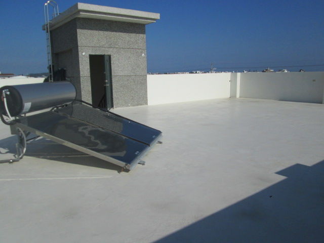

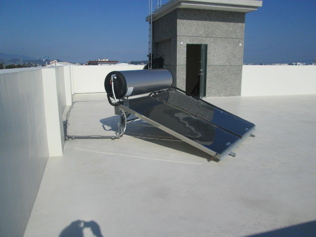

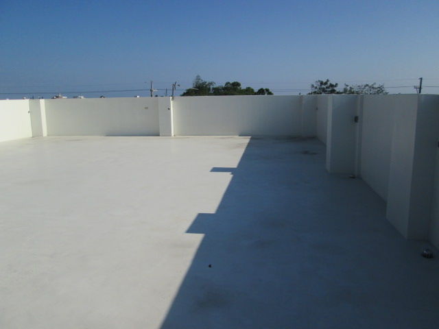

發表於 2013-12-5 14:01:22 | 顯示全部樓層
本帖最後由 ey5701 於 2013-12-5 14:16 編輯
我來當白老鼠好了
地點:台東市
屋頂:平屋頂
大小:50坪
條件.資格.維修.耗材.風災損失.台電調降合約電價.售後服務收費.....請您說明
