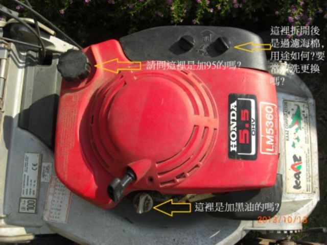

上周六在二手專賣店買了一台二手的自走式割草機
整體性能與操作都還很好,一發就啟動各部件也都正常
不過店員竟然不知道是要加92或95的
所以想請問各位先進如下圖所標示處,應加入的油品以及相關弁鄋犖簸幋r
若是有其他使用上的建議,也請各位大大不吝指導,謝謝.

發表於 2013-10-14 12:25:58 | 顯示全部樓層
1. 92或95都可用
2. 過濾棉不用經常清潔--視你的割草環境而定,
3. 圖下方的是加機油的沒錯, 要用4T(不能用2T的)
4. 上方黑色的應該是氣油加油口, 請再確認(我的因機型不同加油口不在這).
參與人數 2威望 +14 收起 理由

發表於 2013-10-14 12:35:45 | 顯示全部樓層
文川 發表於 2013-10-14 12:25
1. 92或95都可用
3. 圖下方的是加機油的沒錯, 要用4T(不能 ...
全部都對﹗
我是用92,因為比較便宜…

發表於 2013-10-14 12:44:49 | 顯示全部樓層
加92即可, 割草機的壓縮比沒有像汽車那麼高, 加92就可以了,也比較省錢.

 樓主| 發表於 2013-10-14 13:36:27 | 顯示全部樓層
本帖最後由 kenny513 於 2013-10-14 13:42 編輯
謝謝各位大大的解答,如果原本是加95現在改成加92應該也還OK吧?
我突然間想到了,目前油箱還有一點的油,直接倒出來看如果是藍色的
那麼原主人用的就是92.

發表於 2013-10-14 13:55:27 | 顯示全部樓層
用92就好了, 雖然92跟95沒差多少錢, 但是也沒有必要用95,
